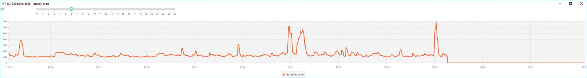

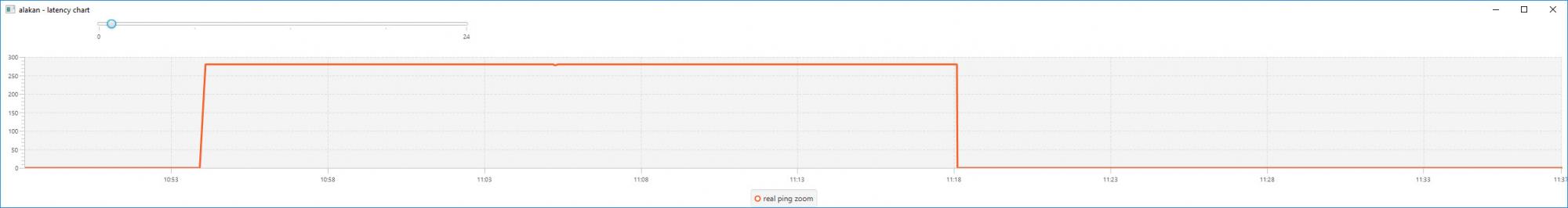

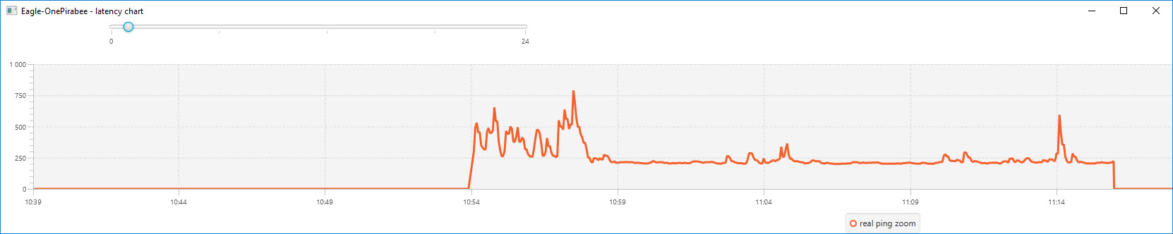

Но конкретно у этого месса, скачки пинга были очень сильные, со 100 до 600.
Думаю, что в данном случае, все эти эволюции месса(пилот bphard666), из-за огромного пинга.
Хотя утверждать пока ничего нельзя, может на разных пилотов по разному влияет перегруз сервера.

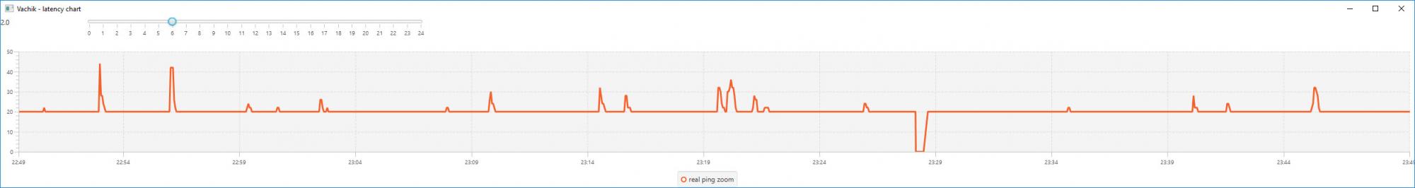

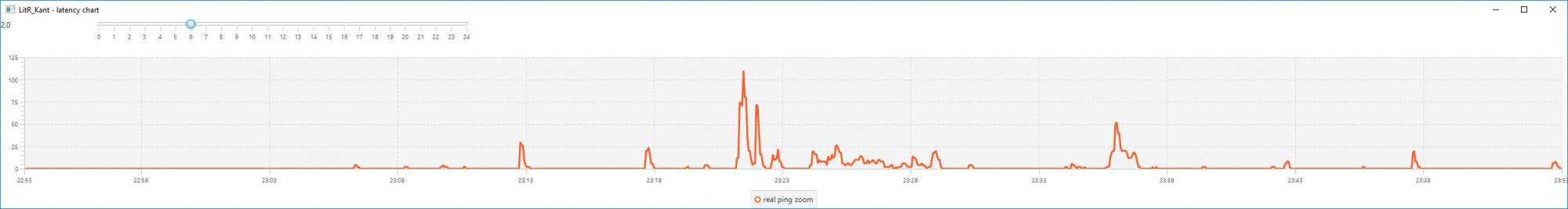

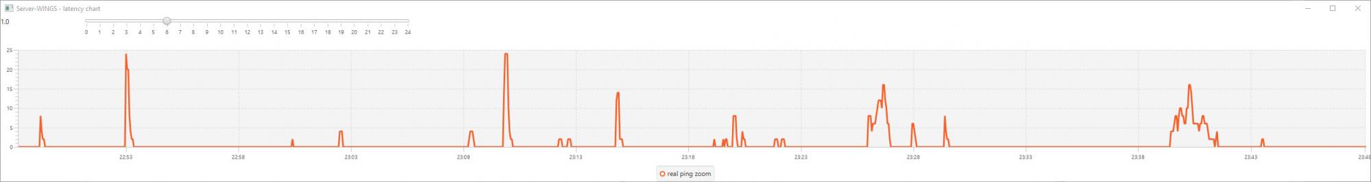

Собственно говоря, всё ещё отлаживаю.
Но, программа большую часть времени запущена, статистика по пингу собирается, так что можно начать искать взаимосвязь.
Есть и такие с большим пингом
и такие
Теперь нужно набрать статистику, и увидеть взаимосвязь между графиками и поведением самолёта в игре.
