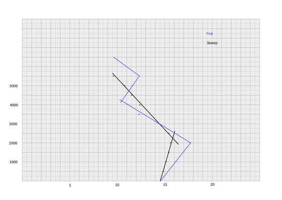

Скороподъемность.
Замерял в прошлом патче. Дело долгое, нудное. Думаю, что и в нынешнем ничего не изменилось, ибо предельные углы атаки  в наборе не наблюдаются, а максималки остались те же. Значит планер и двигатель не трогали. Во всяком случае существенно. А климб, это двигатель, двигатель и еще раз двигатель. Точнее количество избыточной тяги.
Вот съем данных до 5500 м. Режимы соблюдались указанные в рефе.
Ну, в общем то, особой радости нет. Большие провалы в скороподъемности на 1000-2000 м. и после 5000 м. И что еще более странно, нет второго перелома на графике.

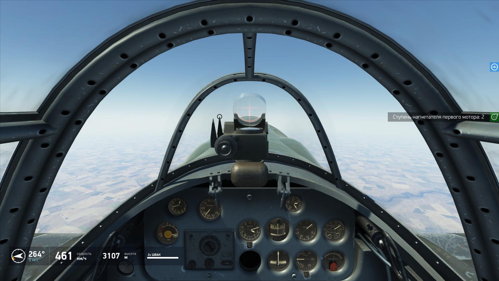

В руководствах указана высота в ~3500 м (в разных изданиях чуть разнится) переключения нагнетателя на вторую скорость. Если появится на 3000 у бота уже будет включена 2 скорость. Но! Смотрим.
Н-3200 м.
Как видим разница составила 30 км/ч по прибору. В истинной еще больше. Не спешим переключаться.))

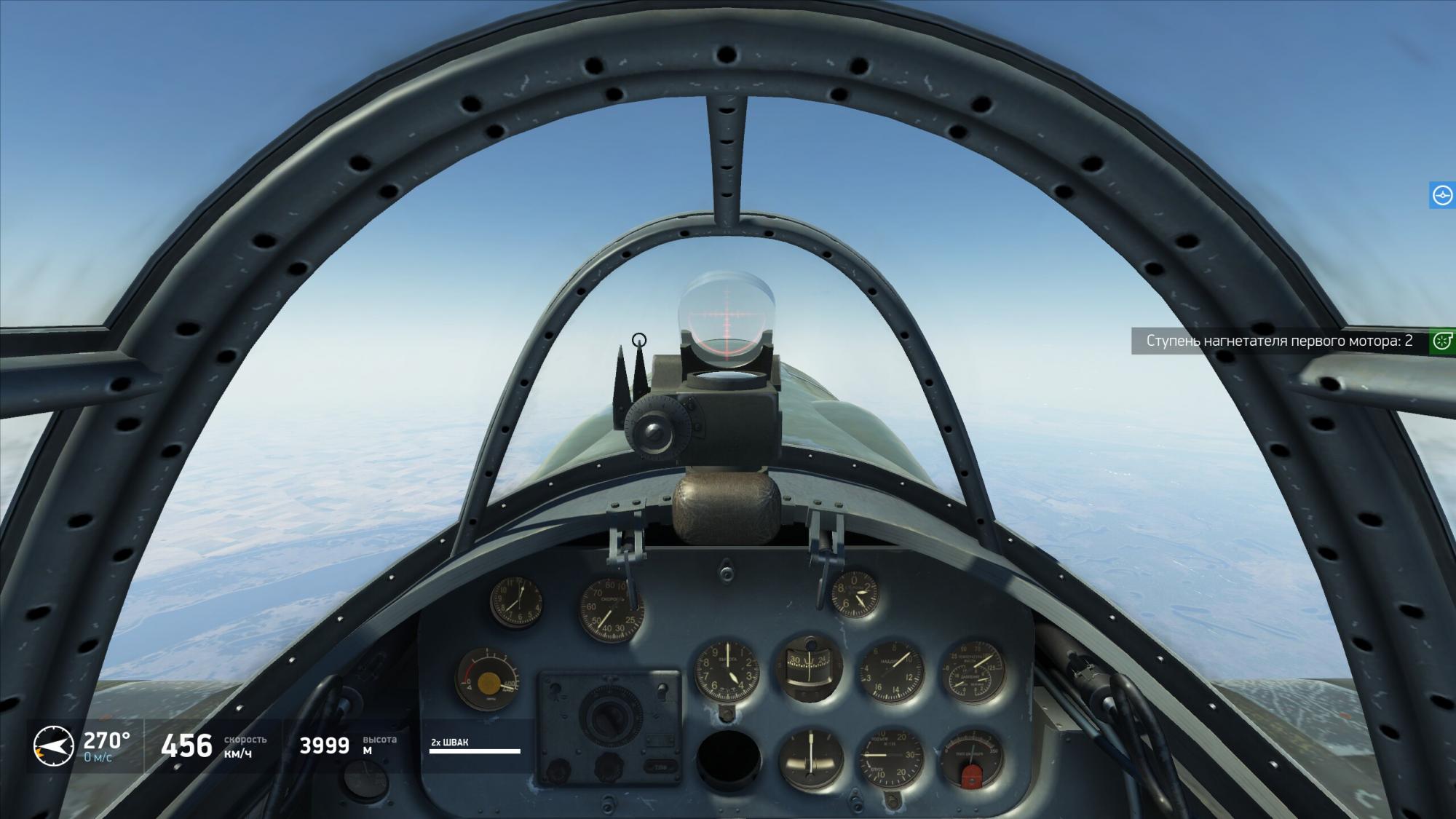

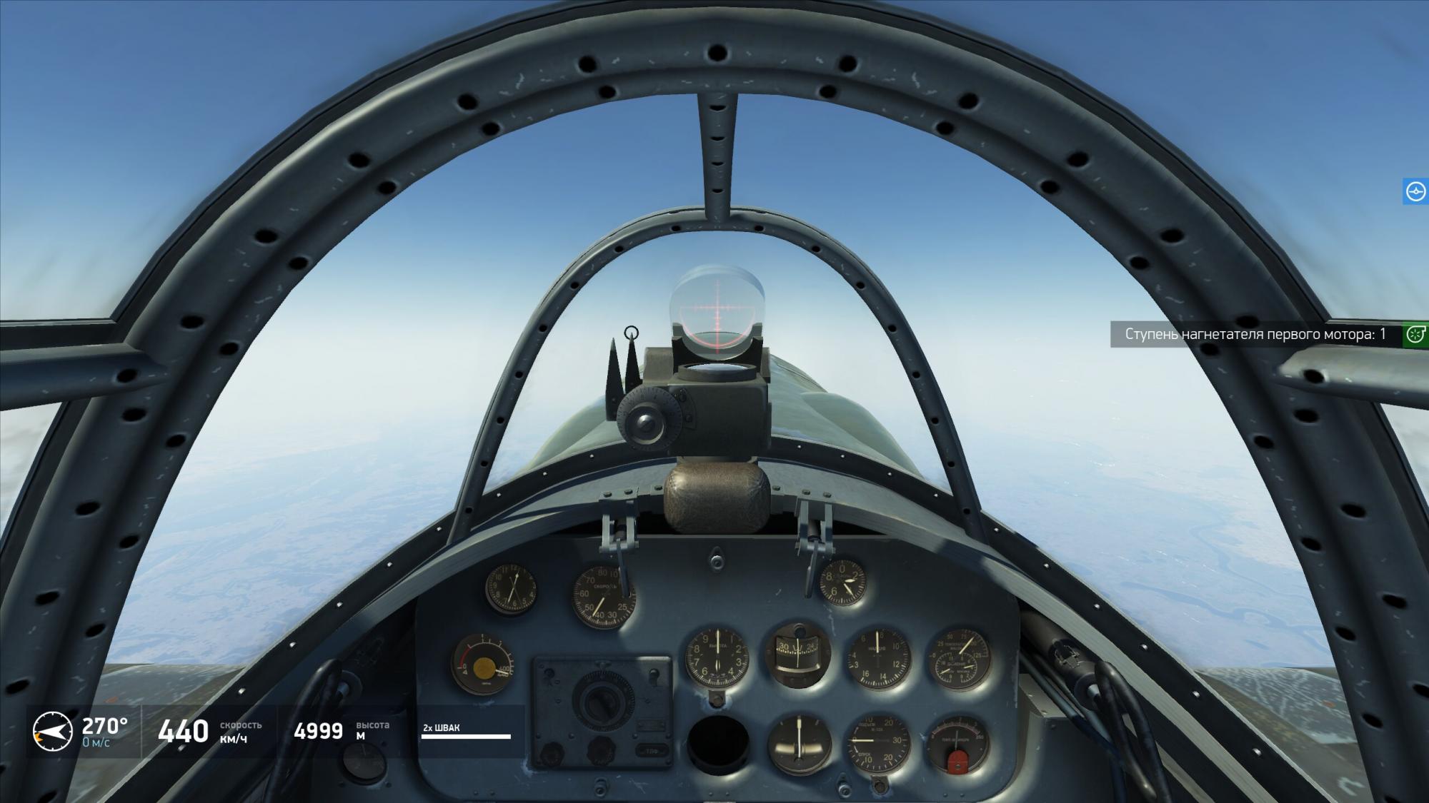

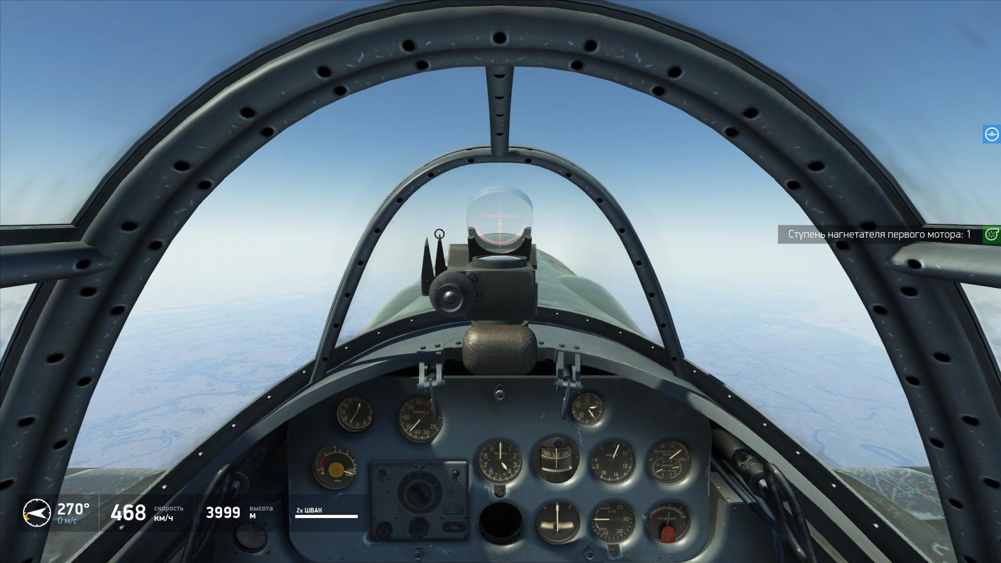

Н-4000 м.
Разница 12 км/ч по прибору. Не спешим.))

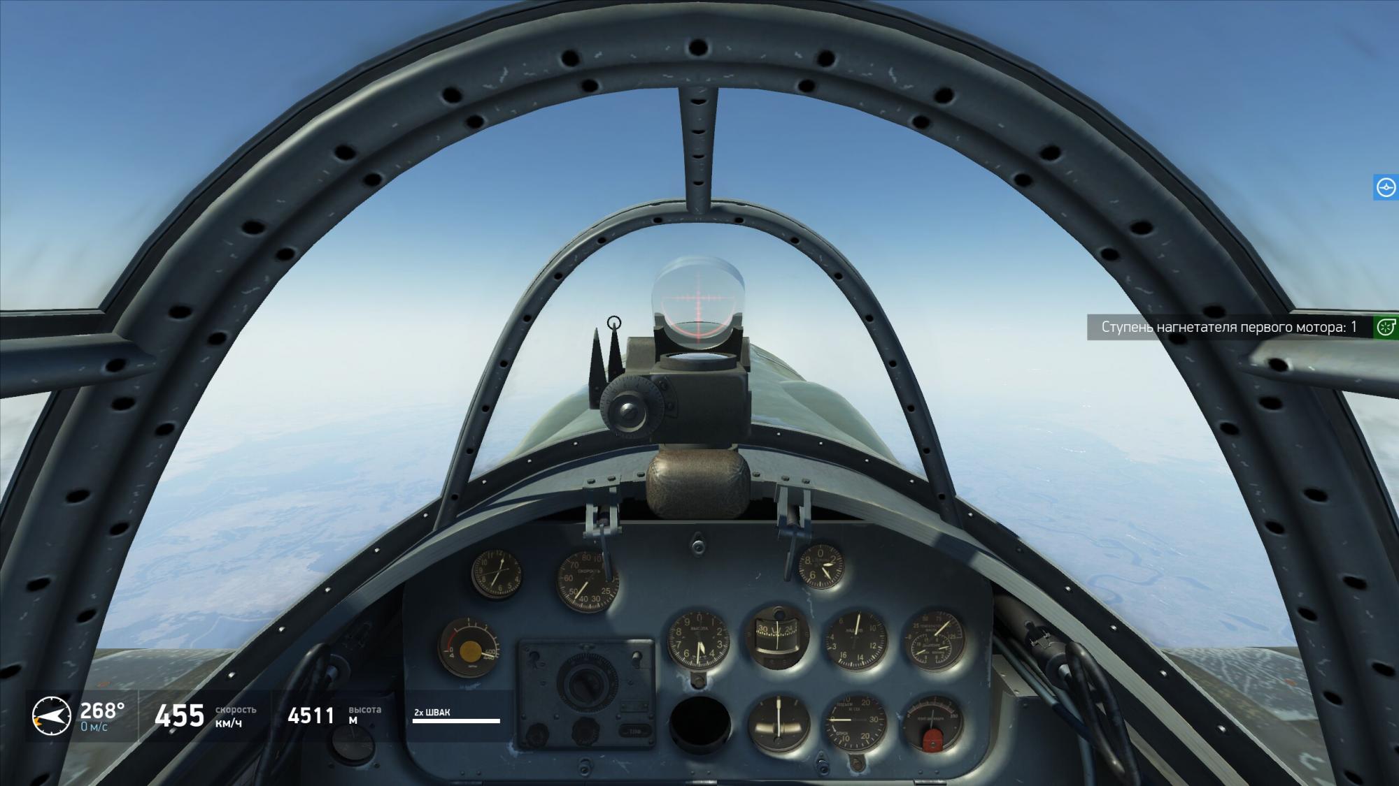

Н-4500 м.
Разницы нет. Оно, нет?

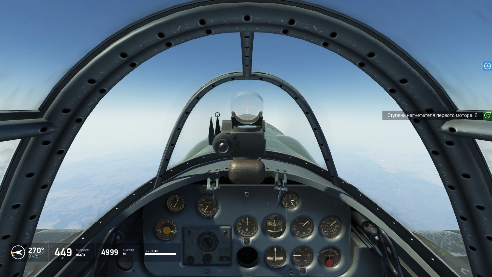

Ага, вторая скорость дает уже прирост в мощности, а следовательно и в скорости. Значится на боевых скоростях первая скорость нагнетателя до 4500 м предпочтительней. В наборе соответственно граница ниже из-за меньшего скоростного наддува. Тут ясно.
