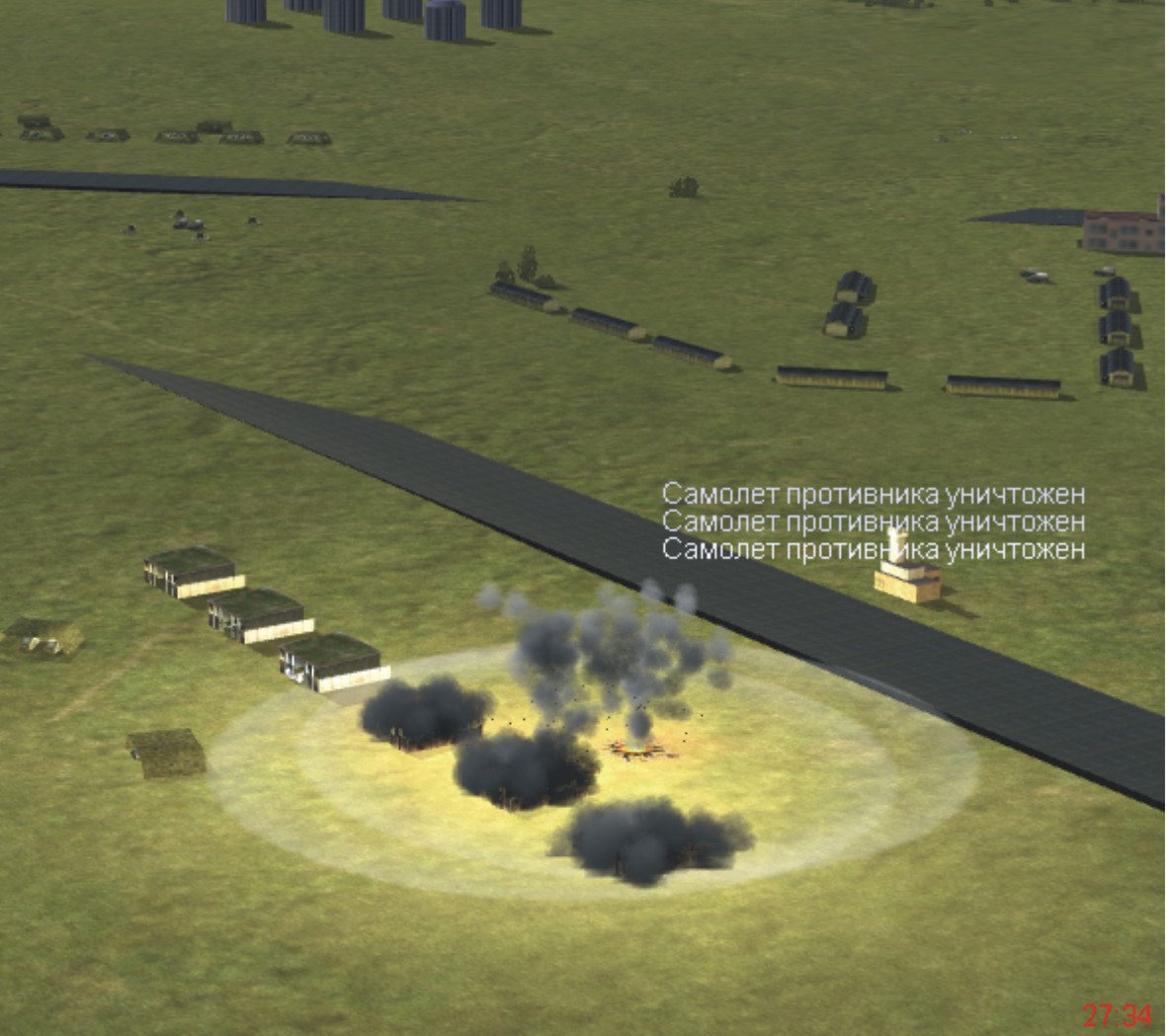

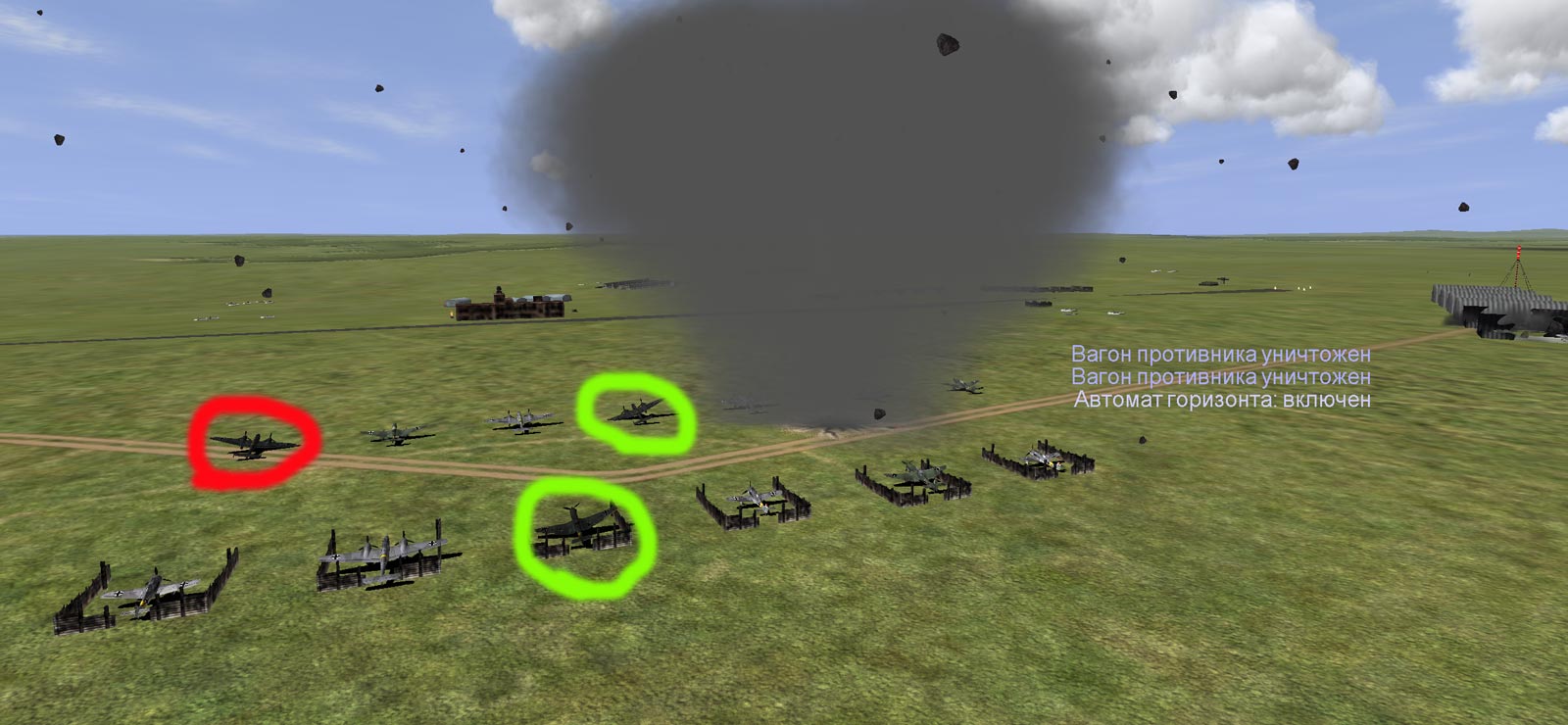

-=S_ADD=-xolod:
Цитата
целил в крест, убил 2 зены + самолет
а20с фаб1000, от самолета до правой зенитки уничтоженных более 400 метров

SG_Klaus:
Цитата
За двумя зайцами погонишься, ниодного непоймаешь! Надо било не мезду двумя стоянками кидать, а по одной из них. 1000 Фаб мощный но ненастолькоже. А так вроде всё нормально, чтоби убить зену надо меньше мощности взрыва, чем убить самолёт.
Wer:
Цитата
Алгоритм обсчета повреждений весьма условный, из скрина видно что повскрывало ангары, а рядом стоящие самолеты оказались неповрежденными. Я немного тренил бомбардировку тылового , наилучшие результаты когда попадаешь прямо между рядами самолетов на стоянке.
BRUNO:
Цитата

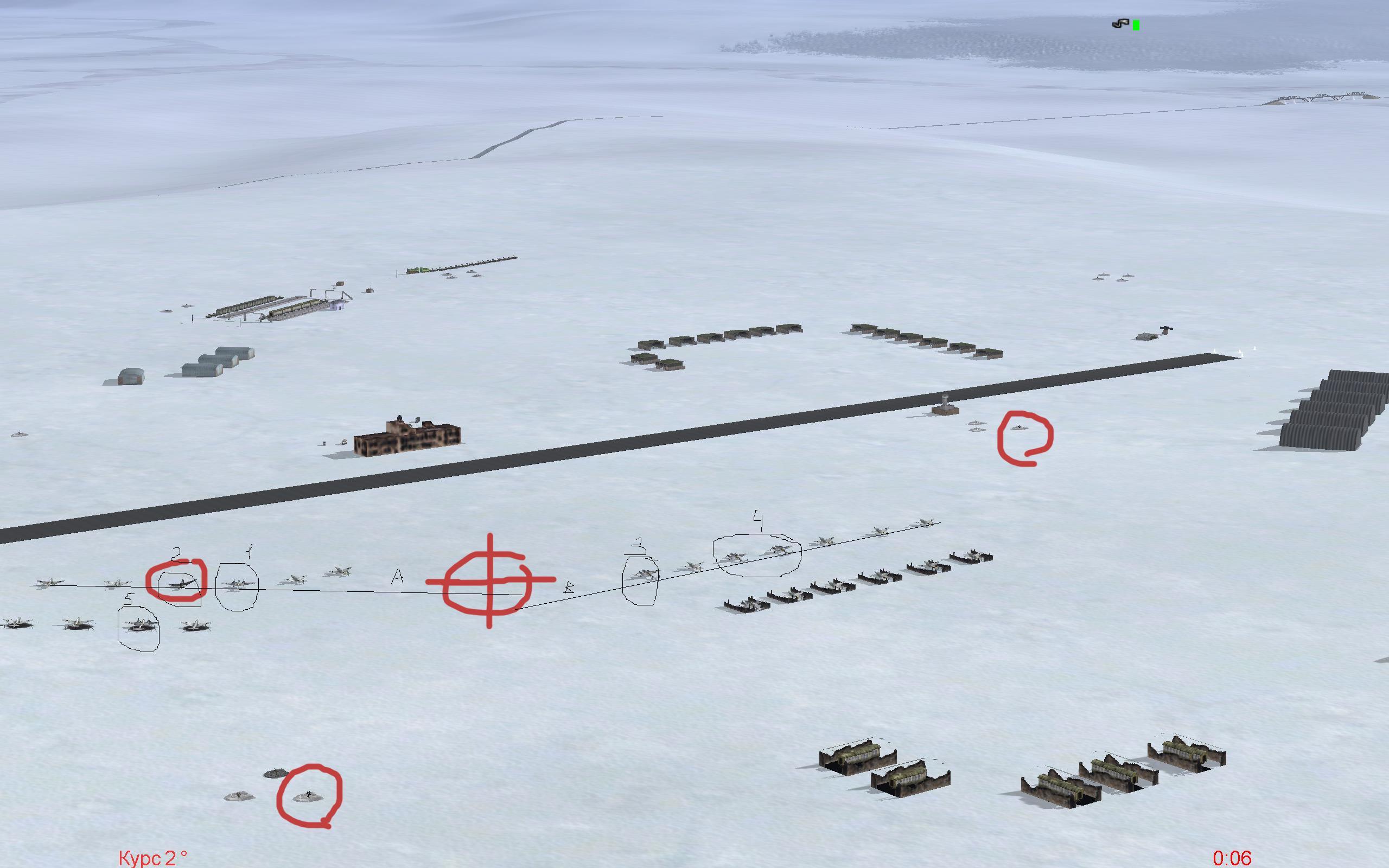

Еще я обратил внимание, что уничтожение самолета зависит как от его размера, так и от угла под каким к нему попадает бомба. Сбоку лучше чем сзади. Может это повлияло...

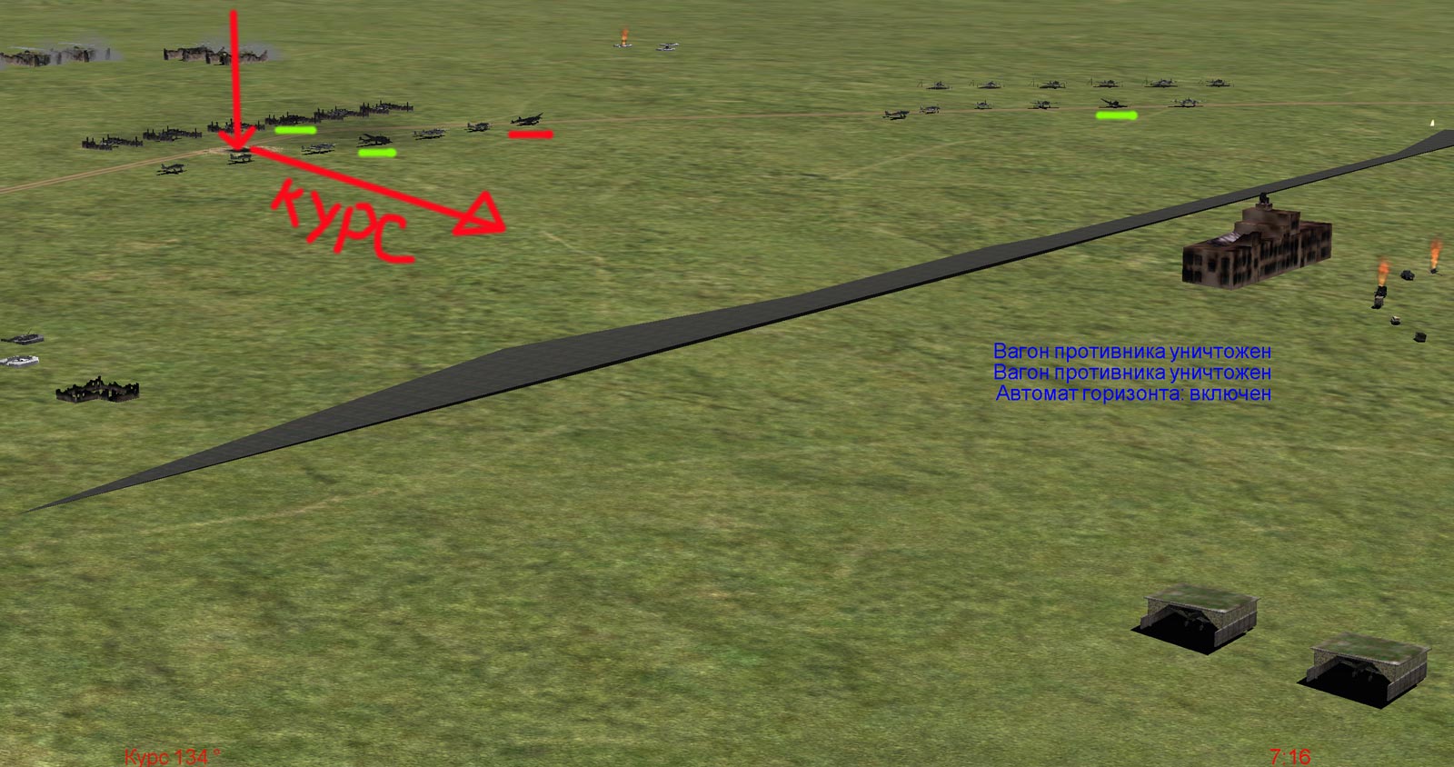

Вот проанализировал картинку. Как видно уничтожен самолет 2. 1, 3-5 повреждены. Повреждены большие самолеты, у них больше площадь и больше прочность. Как видно целился очень блимзко к линии А, которая идет перпендикулярно уничтоженному самолету. те самоты в ряду с ним, что ближе, повернуты, потом увзрыв был им не перпендикулярен. Линия б несколько дальше от т. прицеливания чем А, значит взрыв был под более острым углом, а скорей всего и дальше от этих самолетов.
Как я понял на уничтожение самолета влияет 3 параметра: угол, величина, расстояние. Подошел по ним только 1.

-=S_ADD=-xolod:
Цитата
где-то с 5000 250-ки обгоняют 500-ки blink.gif smile.gif поэтому наверное кидать одновременно, 250 лягут раньше с недолетом, но зато вскроют сетки надо испробоватть в редакторе для верности
-=S_ADD=-xolod:
Цитата
я офигеваю, дорогая редакция!
на А20С предлагаю больше не ходить на тыловой
ниже мы видим взрыв фаб1000 %)
красным ранее выбитый Вагрантом

-=S_ADD=-xolod:
Цитата
речь не про пешку, я с пехи тоже 8-10 статиков выношу, здесь меня возмущает то, что в 20 метрах от взрыва ФАБ1000 самолеты целые стоят

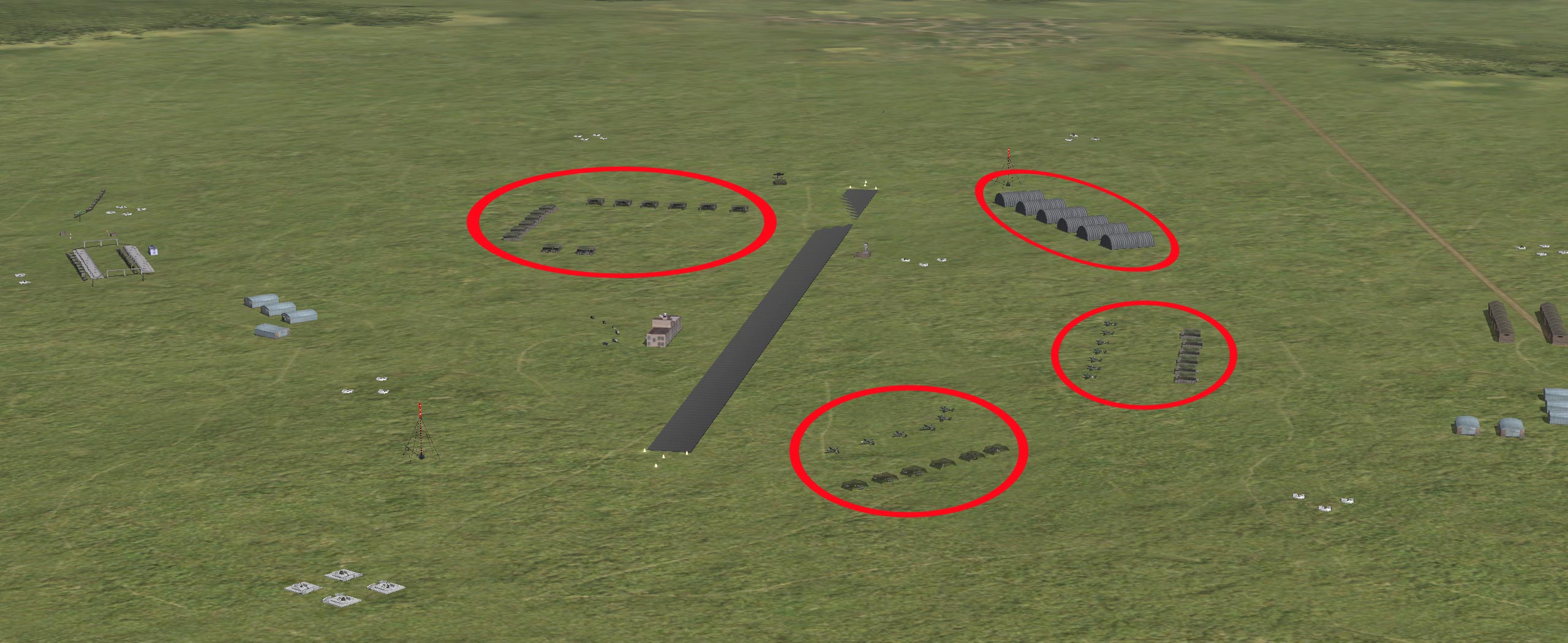

Холод, ты говорил что шаблона тыловых всего два, вылоди их скрины, чтобы заучить стоянки самолетов и не выносить всякую лажу. Если дашь к скринам пояснения - еще лучше. Я давно слышал. что лучше пехи никто из красных бомберов не накрывает тыловой. Про Б-25 не знаю, не пробовал.
mega_sash:
Цитата
Шаблоны с нуля, ещё с самого первого софта, но вроде сходства есть rolleyes.gif

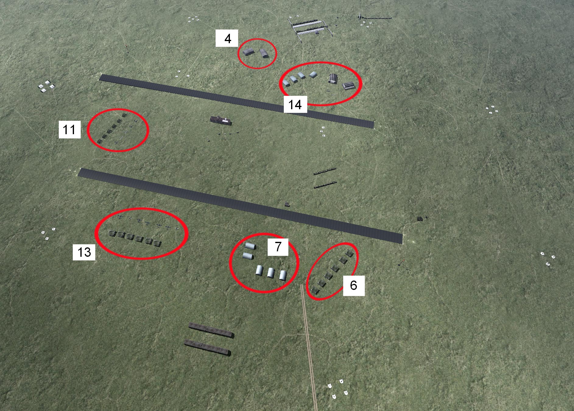

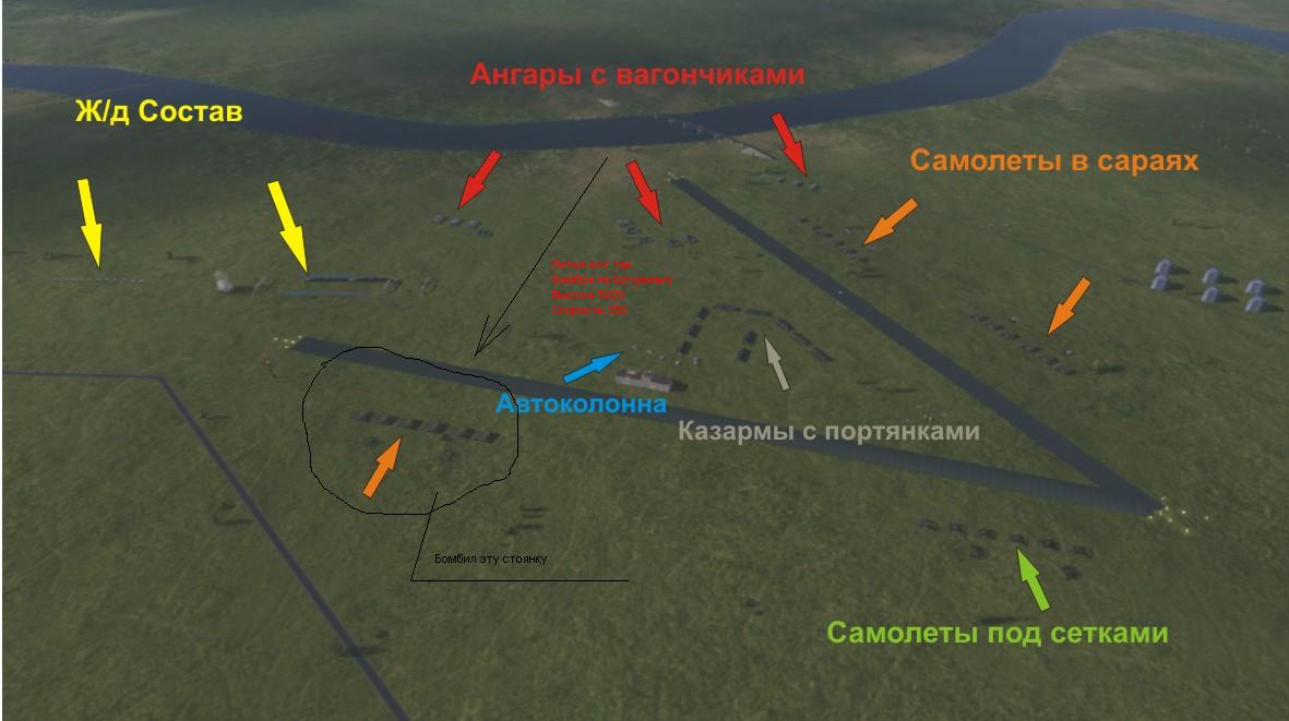

-=S_ADD=-xolod:
Цитата
вот появилось время отрисовал один из шаблонов, немного прифигел сколько можно выбить(55 статиков насчитал) если подойти организованно. потребуется 4-5 заходо-бомберов
итак шаблон "2 полосы"
Wer
Цитата
Шаблон по расположению полос был как Саша прикрепил. Расположение стоянок очень похоже. На таком шаблоне быть по целям внутри V вообще беспонту, там одна лажа.
Я бросал 500-ки по первому ряду стоянки (по лету), 250 по последнему (целясь не по центру прицела, а по нижнему срезу кружочка вокруг центра). Жаль трек не записал, думал стандартно отбомблюсь - 7-8 статиков.
-=S_ADD=-xolod:
Цитата
следующий шаблон
1 полоса
в ангарах, обведенных красным по 2 крафта итого 12, самая херовая стоянка углом, всю за один заход не вынести

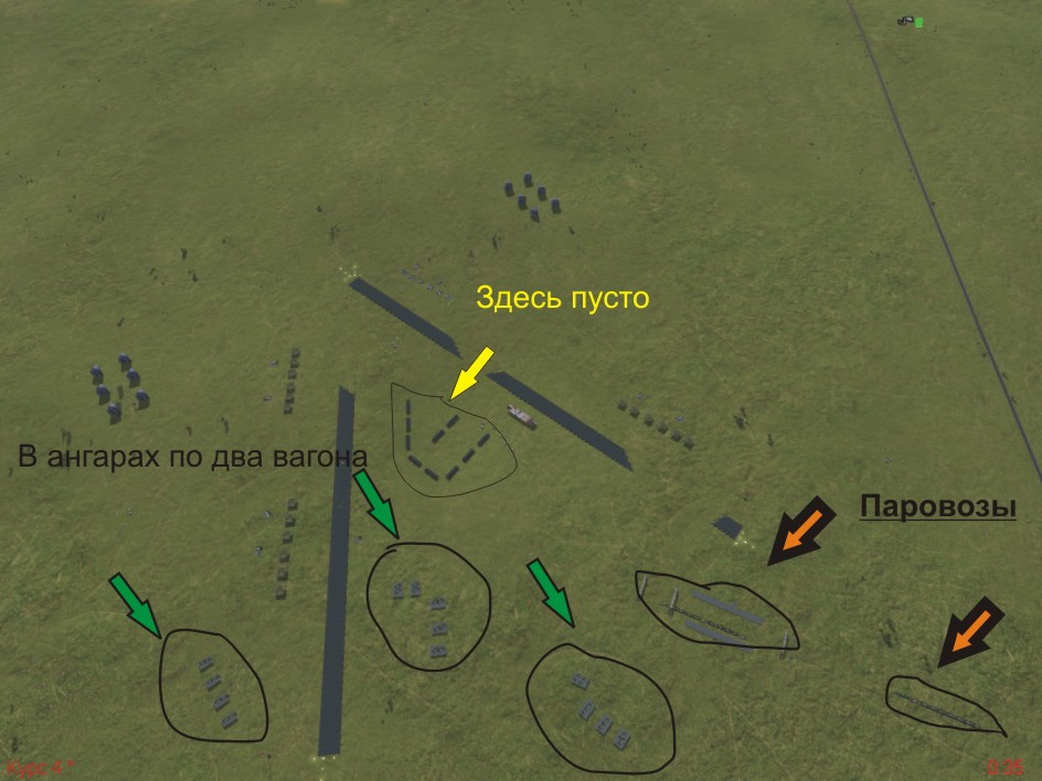

Есть несколько мыслей..
1. в отдельную тему выделить шаблоны тыловых.
2. Причем надо очень жестко подойти к оформлению, пронумеровать все стоянки с указанием количества статиков(как, например, мною снятый шаблон 2 полосы)
3. поднять тему илов - размен пары смертников на 10-20 статиков.. отработать такой вариант(можно у Зета взять шаблон и сделать миссию и отлетать у кого-нибудь)

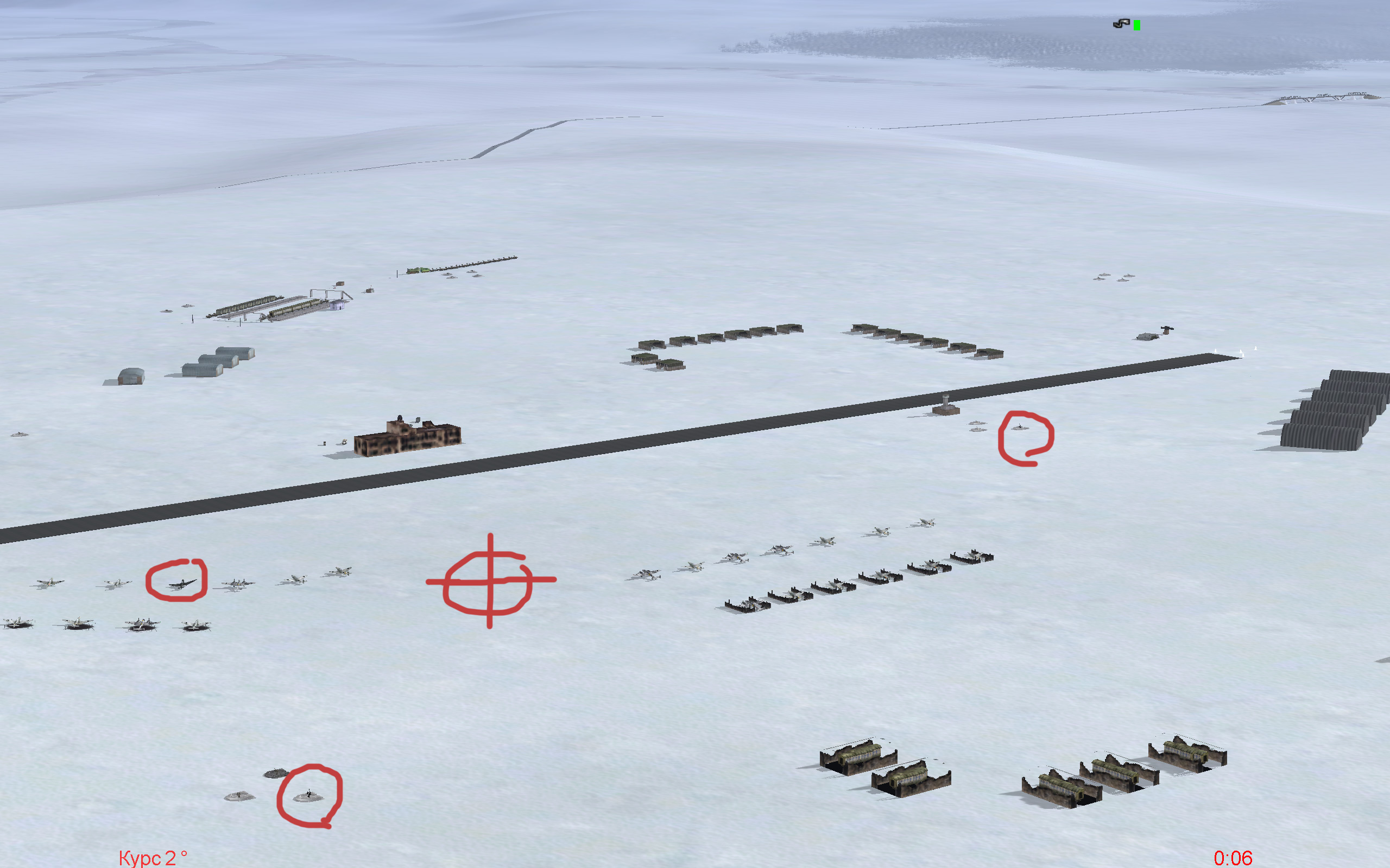

#8 xolod
xolod
  • 54 сообщений
Опубликовано 17 Февраль 2008 - 18:44
по пункту 3: спасибо Сеньеру за шаблон smile.gif я туда добавил бота - яка 9-го пролетающего по дуге над целью на 2000-2500 с небольшим дрочением по высоте(например четные контрольные точки 2300 нечетные 2500). В результате мы оба потрепанные, но живые. Но! за один проход получалось выносить 3-5 статиков sad.gif независимо от выбора оружия. самый лучший результат от пулеметно-пушечного огня, при условии отсутствия сеток и ангаров.
