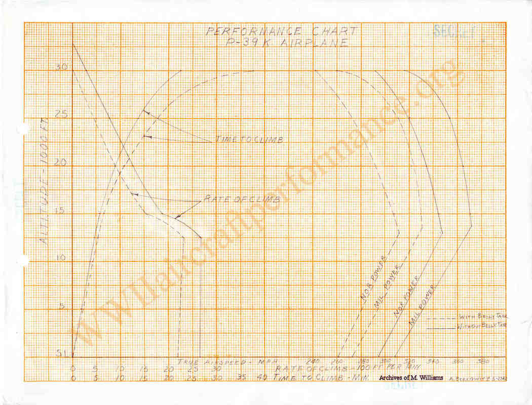

сравнение по кобрам:
http://www.wwiiaircr...acteristics.jpg
сравнение модификации К с D (модификации K и L так понял идентичны, различаются винтом)
http://www.wwiiaircr...-chart-1400.jpg

#95 LitR_Tolstoy
Опубликовано 13 Сентябрь 2016 - 15:31
вот нашлась причина для вайна по кобре))
http://i275.photobuc...zpsm0glhfow.jpg
http://forum.il2stur...-1473705117.jpg
При наддуве 60 выдавал 1580 примерно на 1 км высоты.
В инструкцию пилота, на которую ссылался выше, такого режима нет.
Сообщение изменено: LitR_Tolstoy, 13 Сентябрь 2016 - 15:40.

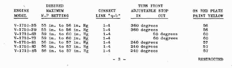

Опубликовано 13 Сентябрь 2016 - 17:11
Ну там и чистый график есть на К
Такой же есть и на D. Скорость на 2 мили разнится.
K от L винтом и отличаются. Остальное косметика.
В инструкции нет, потому что изначально нет на двигателе автомата наддува. Сколько дал летчик? Как посмотреть? На фото приборки по моему шкала манометра до 50" отградуирована. На Р-40Е тоже в РЛЭ о WERе молчок. Но это не значит, что такой режим не мог дать летчик. Мог. И даже более того. Инструкция когда написана? В декабре 1942г. Тогда же вышел и приказ об оснащении двигателей -35,-39, -63 автоматом наддува, выдержки из которого я выше приводил. Вот и вопрос, успели ли их поставить на машины в Союзе. Или вообще это на фиг никому не надо было и комплекты к уже ушедшим машинам не высылали. Примечательно, что на двигатели -73 (а это тот же -63, только редуктор на самом двигателе стоит) автомат ставился по умолчанию. Странные американцы.)) На Р-51 с движком -39 поставили, а их англичане приноровились снимать. На остальные не ставили, но потом от самого начальника инженерной службы, цельного генерала, ставить! Вдогон.))
Я тут прикинул скорости Кобры на WERе и на фулл тротл (если автомат не стоит). Высота 0 м.
Боевой - 495 км/ч.
WER ~ 560
Full throttl ~ 590 км/ч.
Приближенная формула сверена по данным на  Кобру Q. Погрешность в пять километров.
Что будет, остается только гадать.
