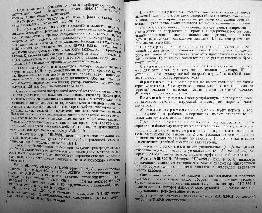

#45 Dooplet_II
Опубликовано 22 Август 2017 - 21:57
Весь прикол в том, что Ла-5 с мотором М-82Ф и Ла-5 с мотором М-82ФН зашли в окончательную стадию испытаний почти одновременно. Только планер с М-82ФН имел еще более существенные переделки, которые не успели  в силу разных причин реализовать в серийных Ла-5Ф. Ссылка на постановление ГКО это почти завершение эпопеи с внедрением в серийное производство новых моторов. Перевод всех ЛА на постоянный форсаж нормальная тема, в авиации называется ремоторизация, думаю, борты выжившие ремоторизировались, м.б. даже впоследствии и ФН на них ставили. Но, думаю, это маловероятно, с учетом потерь.
Весь прикол в том , что НГЕ БЫЛО ВНЕДРЕНИЯ В СЕРИЮ НОВЫХ МОТОРОВ. Прикол был в том, что
а) легализовали фактически используемый режим на М-82, заменив при этом обозначение мотора.
б) провели МОДИФИКАЦИЮ мотора до М-82ФН, заменив на нем систему подачи топлива и некоторые детали навесных агрегатов ( редуктор нагнетателя в частности) .

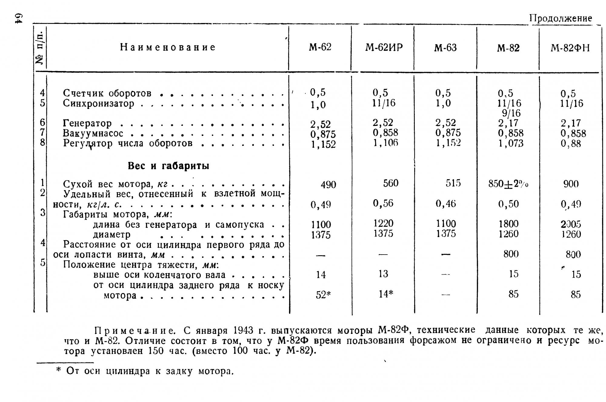

#49 =13IAP=Ky3He4uK
Опубликовано 22 Август 2017 - 22:09
 Дело в том, что из-за нехватки моторов АШ-82ФН, которые являлись конструк­тивно сложными, а потому очень мед­ленно и трудно внедрялись в серию,
история матчасти зовет.
Че????!!!! Мнда. Толстой, ты бы хотя бы пост Дуплета почитал. Внимательно... :D
Возвращаю тебе: История матчасти зовет... ;)
ЗЫ. Вот так, тихо и невинно переписывается история. Кровью между прочим написанная. Пойду я пожалуй пиво пить... с Вайзом. ;)  Тут уже и без нас холиваров будет.
Сообщение изменено: =13IAP=Ky3He4uK, 22 Август 2017 - 22:18.
#50 Dooplet_II
Опубликовано 22 Август 2017 - 22:18
нет, по мотору -Ф были переделки, а не легендарные испытания по приказу Сталина
Ла-5ФН оказался удачной маши­ной, но значение этого фактора для об­щей обстановки на фронтах в 1943 году, к сожалению, было невелико. Дело в том, что из-за нехватки моторов АШ-82ФН, которые являлись конструк­тивно сложными, а потому очень мед­ленно и трудно внедрялись в серию, до конца года авиазаводы сумели выпу­стить всего 429 Ла-5ФН. За тот же пери­од были построены 4619 Ла-5Ф, то есть в 11 раз больше. Чуешь, Кузнечик - 429 против 4,6 тыс?
Какие переделки "по мотороу Ф"?
Проблемы были не с сложностью мотора М-82ФН ( не сложнее Ф), а с его топливной аппаратурой. Вот ее приемлемого качества в нужном количестве не могли добиться в 43-м.
Вот и изучи матчасть, раз зовет. Уточни для себя, сколько сначала на Лавке баков было, 4 или 5. Потом пойми отличия между "металлическим силовым набором"  и металлическим лонжероном, как ЧАСТЬЮ силового набора. Потом уясни, что крыло с металлическими лонжеронами (и одним баком в крыле вместо двух) отличалось количеством заправочных горловин (хотя бы!)

#52 Dooplet_II
Опубликовано 22 Август 2017 - 22:24
Кузнечик, я тебе уже писал - плохо не знать историю своей страны, именно незнание порождает ее мифологизацию и искажение. Надо быть объективным,самому читать все, а не думать штампами
Вот и прочти книжку по М-82Ф и М-82ФН, что Вад привел. Плюс прочти  доки , что в http://www.rossteam....ра-истории-вов/выложены.
Плюс тут: https://cloud.mail.r.../2cg3/vf4aDAeTt
Может, от нескольких штампов, связанных с Ла-5, Ла-5Ф и Ла-5ФН избавишься. ;)

#56 =13IAP=Ky3He4uK
Опубликовано 22 Август 2017 - 22:36
Реальный документы? Прости, не увидел, где?
В ссылках Дуплета. В его сообщениях. Сканы. В отличии от твоего весьма продуманного, но НАБИТОГО ТОБОЙ текста. :D
Сообщение изменено: =13IAP=Ky3He4uK, 22 Август 2017 - 22:37.

#60 =13IAP=Ky3He4uK
Опубликовано 22 Август 2017 - 22:48
там говорится о конструктивных отличях трех модификаций М-82, как я и пишу...
P/S/: я ессно читал ранее изложенные в ней сведения.
Ты не заметил что отличия - ничтожны(а в случае А и Ф - их ПРОСТО НЕТ!!!)? Ах ну да, мы же вешаем ПУШКУ на BF-109 F2... И даже на BF-109 E7... :) Какая собстно разница? А что систему непосредственного впрыска можно поставить в полевых условиях? НАЙН!!! НАЙН!!!
Сообщение изменено: =13IAP=Ky3He4uK, 22 Август 2017 - 22:49.

Тебе предоставить приказ о переименовании M-82 в M-82Ф или так поверишь? :) На оффе было, кстати. Короче с ходу найти не удалось, но думаю РОССы опубликуют.

Издеваешься? слова "конструктивные отличия" тебе о чем нибудь говорят? Ты в осях представляешь себе, как вносятся конструктивные изменения в авиационный мотор?
Не вижу твоих первоисточников, это такой же пересказ. Первоисточник - оригинал документа либо их копия.
Так я тебе ссылок накидал: на описание мотора, на сборник бюллетеней, на форум, где куча других первоисточников. Чертежей, приказов, схем. Сколько баков на Лавке было? четыре или пять? А топливомер чем отличался у пятибачной и трехбачной лавки? с какой серии три бака пошло? А квадратный фонарь? Оребрение головок на каком двигателе поменяли? А форму гильз цилиндров? АиК хороший журнал. Но в нем не все есть. И не все, что есть верно.
#69 LitR_Tolstoy
Опубликовано 22 Август 2017 - 23:35
Издеваешься это не тебе, а Кузнечику. В размещенном тобой описании:
перечислены конструктивные отличия мотора 82Ф от 82.
Вопрос абсолютной идентичности 82А и 82Ф, думаю пошел отсюда:
что и смущает искателей истины

Цитирую "Указанный мотор М-82 впредь именовать М-82Ф". Что, уже по русски читать разучились? ОК, держи - Der angegebene Motor M-82 weiterhin als M-82F .

Кузнечик, в приказе написано, что так как на все серийно выпускающиеся машины, устанавливается М-82Ф, впредь все М-82 именовать М-82Ф, понимаешь? Модернизированному мотору М-82 с неограниченным форсажем на 1-ой ступени нагнетателя присвоили индекс М-82Ф.
