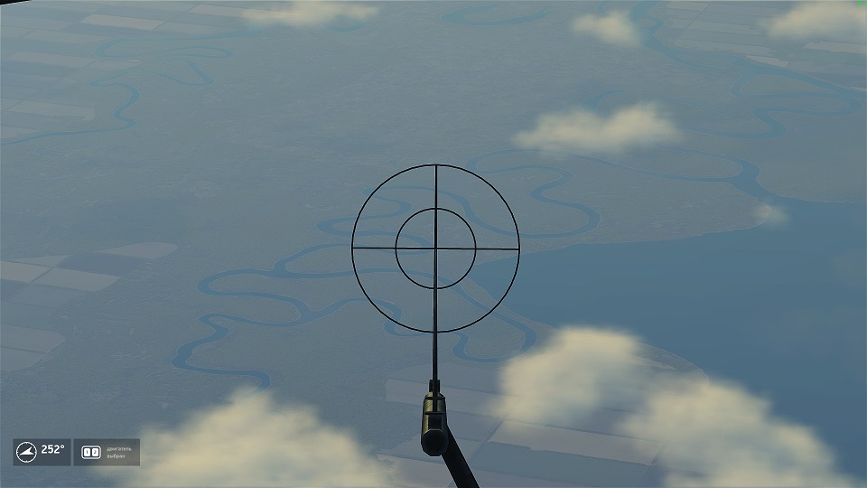

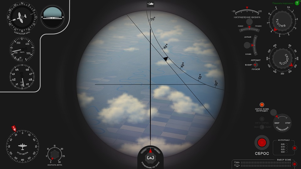

Увеличивает ли прицел в Lotfe 7 на немецких бобрах в 1,4 x как сказано в его ттх, или всё же уменьшает?Вот скрины одного и того же места земли, с начала с места переднего стрелка, а потом через бомбовой прицел.
 Еще один косячек с прицелами в игре? Не удивительно....

Не факт, что косяк. Тут бы с "нулевой" точкой обзора определиться. Но что зрячести бомбардирам не хватает, это факт. ))
 Бритва, я не в курсе, есть ли в Lofte 7 эталон углового размера? Если есть, то, зная расстояние до известного линейного размера , можно посчитать увеличение , которое дает прицел в игре. Например, ставишь в редакторе на земле две цели на 100м друг от друга, и с километра смотришь через прицел, сколько между этими целями  угловых единиц. Без увеличения угловой размер линейного размера 100м с расстояния 1000м равен 5,7 градуса, а с увеличением 1,4х, -  7,96 градуса

Бритва, подгон от Вада:
"но проверить, есть ли у него увеличение или нет можно очень легко.
В описании у него указан размер поля зрения: угловой: 35 град, линейный: 630 м на дистанции 1000 м.
Делаешь на земле метки на дистанции 630 м., пролетаешь на высоте 1000 и смотришь – лезет в прицел или нет."
Так что проверишь, отпишись ,плиз,есть косяк в игре с увеличением, или нет. Интересно!

Кстати, я перепутал делитель с делимым при обработке данных Вачика , и в игре в прицеле увеличение заметно больше, чем в реале, судя по полю зрения в прицеле,а угол зрения через него меньше реального.
