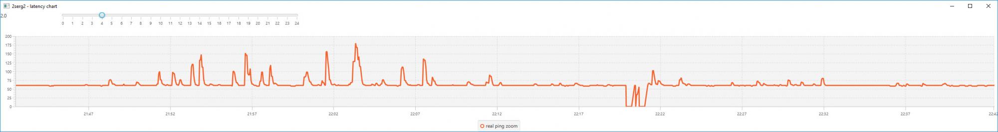

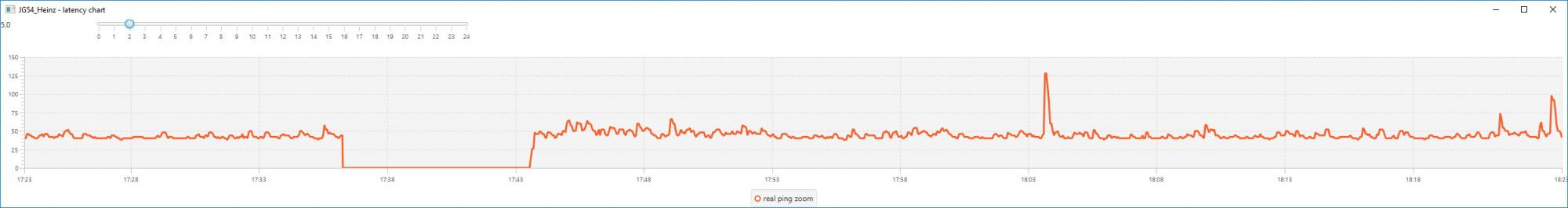

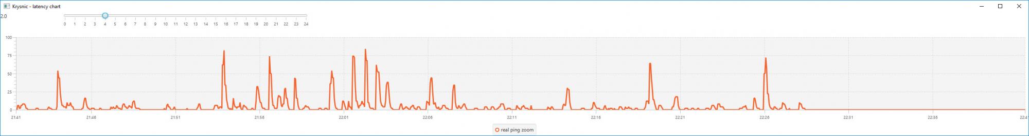

Но, программа большую часть времени запущена, статистика по пингу собирается, так что можно начать искать взаимосвязь.
Есть и такие с большим пингом
и такие
Теперь нужно набрать статистику, и увидеть взаимосвязь между графиками и поведением самолёта в игре.

#244 Rizer
Опубликовано 15 Ноябрь 2016 - 22:34
Мой ник Krysnic,
ник лагающего Grach_
Время примерно 19:28
самолет двигался рывками
Спасибо, за репорт.
Сервер был в тот момент в порядке, Krysnic тоже.
Grach_ - пинг скакал, особенно 19:23 - 19:25

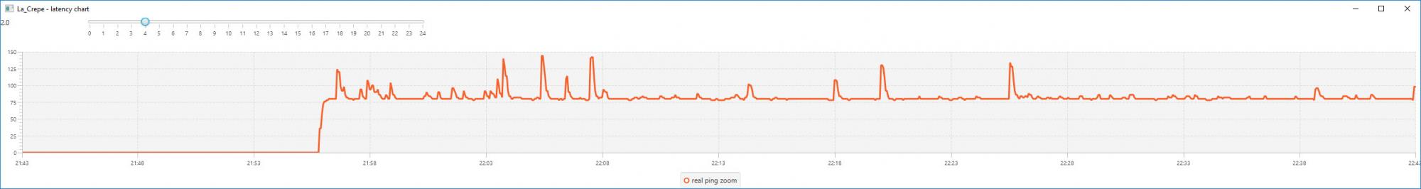

#245 Krysnic
Опубликовано 16 Ноябрь 2016 - 23:43
Мой ник Krysnic,
ник лагающего 2serg2 еще La_Crepe(Попадания по мне были далеко сзади)
Время примерно 22-00-53
Самолет двигался рывками. Началось это после того как я его несколько раз пробил.
Вообще заметил такую вещь, после пробития самолеты начинают лагать. Это не все конечно, но в последнее время очень частое явление.
Лаги усилились с начала этого месяца. Иногда могу определить имя пилота из-за постоянных подлагиваний самолета.

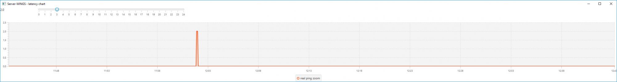

#246 Rizer
Опубликовано 17 Ноябрь 2016 - 02:39
Сервер лагало, всех упомянутых игроков лагало - это следствие лагов сервера.
Выводов пока нет, нужно больше статистики. но спасибо за участие.
Скрины, в первую очередь для себя оставляю, для анализа.
2016-11-17_1-43-15.jpg 2016-11-17_1-42-40.jpg 2016-11-17_1-41-51.jpg 2016-11-17_1-40-18.jpg

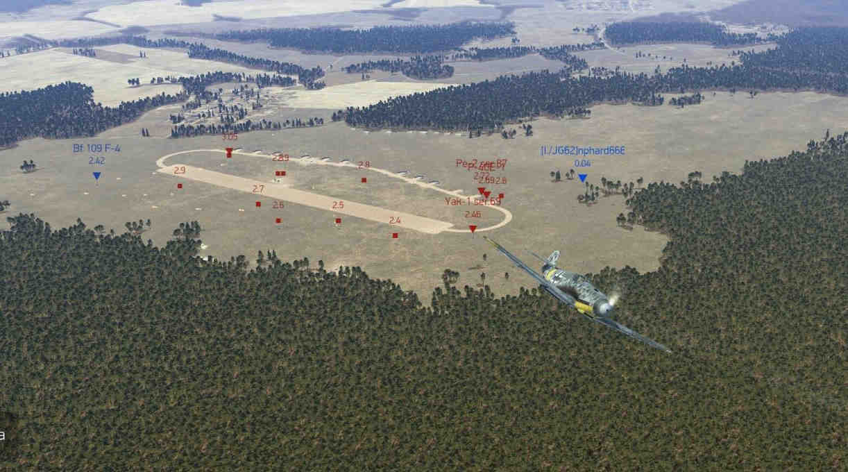

#247 Vachik
Опубликовано 18 Ноябрь 2016 - 02:28
Подходим к филду. Вулч. Месс пикирует на роддом, стреляет и выходит вверх. Пока пикировал всё было нормально, но при выходе его сильно задергало вперед-назад и огонь из бортового не прекращался. Вот тут и включил запись. На скрине видно, как далеко он отлетел, а всё пуляет. Потом он зашел еще раз. Выход. Маневрировал над филдом и еще секунд двадцать тра-та-та.
Дата создания папки записи 17.11.2016 23:20.
Было еще двое из этого же сквада, но штырило только этого.

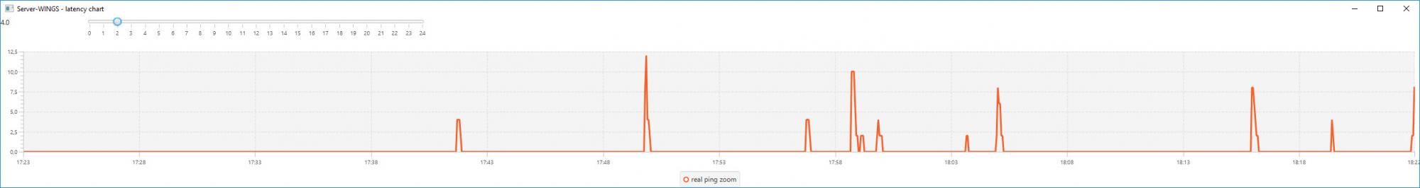

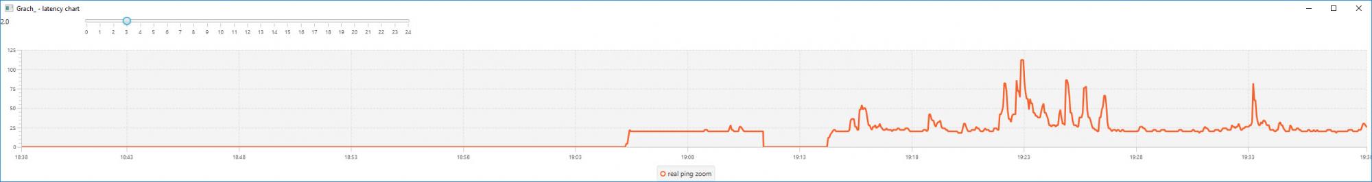

#248 Rizer
Опубликовано 18 Ноябрь 2016 - 06:02

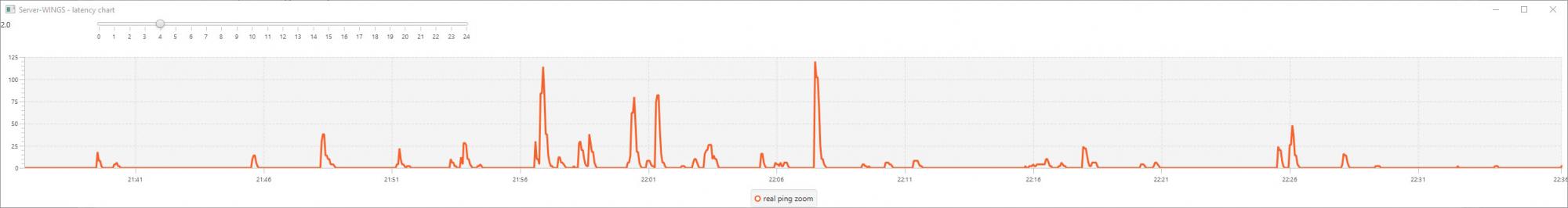

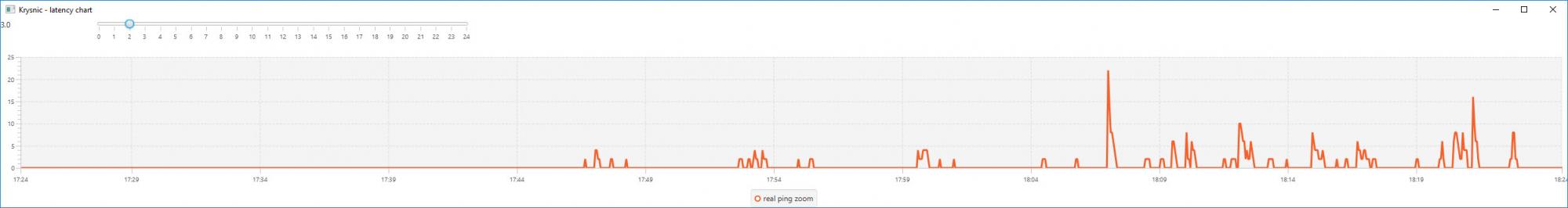

Тут интереснее, сервер в этот момент лагало, хоть и не сильно.
Пересмотрел кучу игроков, которые были в этот момент на сервере, пинг скакал только у небольшой части в этот момент.
Во пара примеров со скачками, выбранных случайно.
Но конкретно у этого месса, скачки пинга были очень сильные, со 100 до 600.
Думаю, что в данном случае, все эти эволюции месса(пилот bphard666), из-за огромного пинга.
Хотя утверждать пока ничего нельзя, может на разных пилотов по разному влияет перегруз сервера.

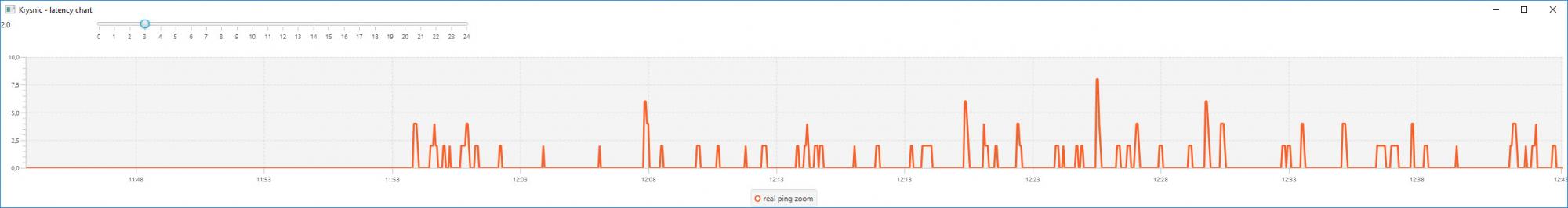

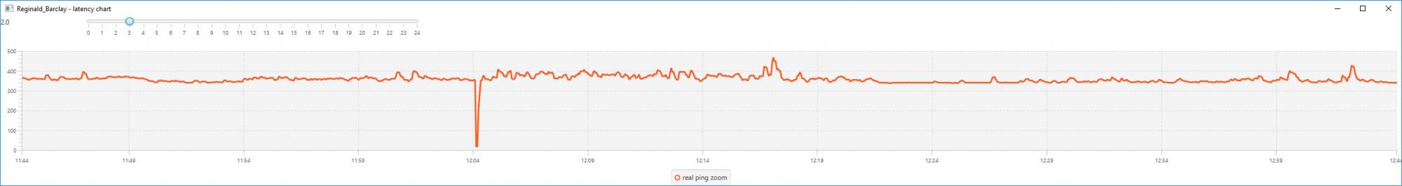

#251 Rizer
Опубликовано 18 Ноябрь 2016 - 15:38
Krysnic, а как его лагало?
Сервер в порядке, ты тоже.
Reginald_Barclay пинг 400), но вроде стабильный вроде.
#252 Krysnic
Опубликовано 18 Ноябрь 2016 - 17:18
attachicon.gif2016-11-18_14-43-22.jpgattachicon.gif2016-11-18_14-43-48.jpgattachicon.gif2016-11-18_14-44-31.jpg
С далека все нормально было, подошел ближе и сел ему на шесть. Вскоре он начал двигаться рывками.
В ил2 онлайн у него пинг показывало ~190.
По крайней мере я уяснил одну вещь. В этой игре чем ниже у тебя пинг тем тебе хуже)))
