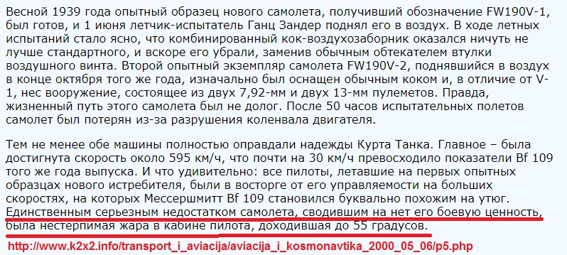

Камрад =WS=TNT  не ответил, к сожалению, на 8 конкретных вопросов по цифрам о жаре и угаре в кабине "вышеозвученных самолетов". Вместо него сделаю это я. Но для начала поступлю, как он, подкину предъяву по ФВ-190 ( правда, в отличии от камрада, со ссылками на источник):
Жара в кабине ФВ-190 больше жары в кабине Ла-5 /7 на 5 градусов! Угар невозможный! А, главное, фонарь не откроешь в полете!!!
и пусть =WS=TNT или кто другой либо поверят этим историкам, либо попробуют опровергнуть доками , что у Фоки все не так плохо с комфортом.  :biggrin:

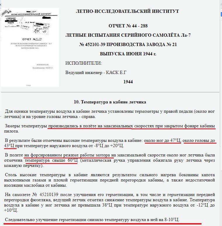

Вернемся к Лавкам. Откуда пошла гулять легенда про ПОСТОЯННУЮ УГАРНУЮ БАНЮ в кабине? Вот отсюда:
Но, позвольте! Это проверка серийной машины на соответствие эталону ( проверка "на брак", по другому говоря). И что, спросите вы?
А вот что:
1. Нестерпимая жара, - это дефект данного конкретного самолета.
2. Максимальная температура зафиксирована в ногах, к голове она на 5 градусов ниже.
3. Доводочными мероприятиями жара приводится хоть и к высоким, но вполне приемлемым температурам.
4. Высокая температура есть следствие полета на максимальных режимах двигателя, а значит, не постоянна, и ее воздействие носит временный характер.
5. Крейсерский полет производится не на максимальных режимах работы мотора, следовательно, не жара есть причина полета с открытым фонарем (если самолет исправен, естественно!)

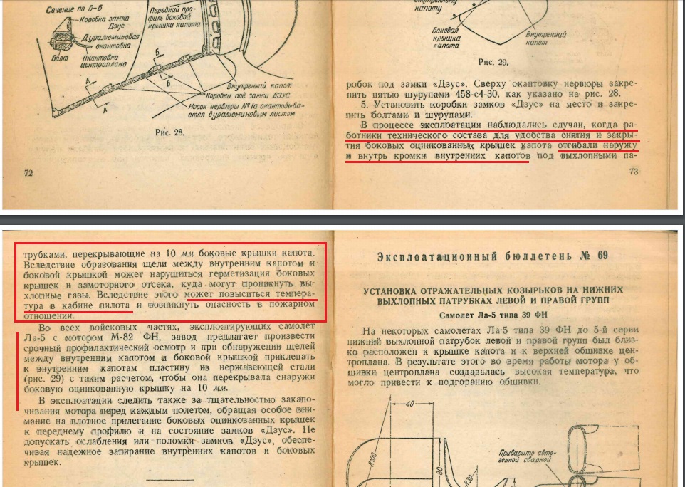

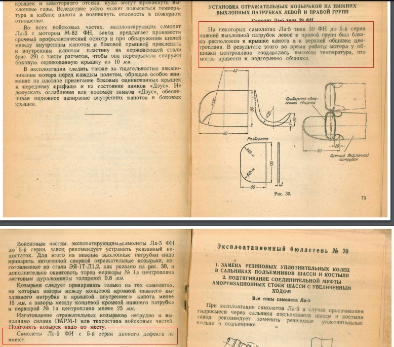

 Он содержит указания по доработке самолетов и исправлению дефектов непосредственно в войсках, доведения качеств самолетов ранних выпусков до уровня поздних серий. Например, Бюллетень № 55 содержит рекомендации по герметизации капота, что заметно увеличивает максимальную скорость самолета, Бюллетень №57 описывает модернизацию для облегчения управления, Бюллетень №66 дает рекомендации по устранению дефектов фонаря кабины.
С жарой и угаром в кабине помогают бороться Бюллетени №№ 67,69:
Как видно, и с жарой и с угаром , коли они обнаруживались, техники в войсках могли справиться своими силами.

#1662 =WS=TNT
Опубликовано 27 Декабрь 2017 - 12:09
Молодец, Дуплет!!!
Сам задал вопрос, сам на него и ответил. Приятно иметь дело с умным человеком. ))
А ничего, что приводишь данные испытания опытного образца FW-190 V 1939 г.?
Зато по Ла-7 1944 г.в. приводишь проверку серийной машины (как ты там написал "проверка на брак"?).
Особенно следует отметить "Металлическая ручка управления обжигала руку летчика через кожаную перчатку", так это Ла-7 и 1944 г., а что раньше было, когда практически все самолеты приходили в часть бракованные "Новые".
Напиши разработчикам, что "новый" это бракованный, требующий напильника и лома самолет. И пусть вместо модификаций добавят вам слесаря Васю, вместо набивки ленты "ББ" и форсажа.
А Вы про бюллетени...
Уважаемый Дуплет2, Вы в курсе сколько обслуживающего персонала было на 1 самолет в ВВС РККА и Люфтваффе. Я тебе скажу - приблизительно как и соотношение боевых потерь 1 к 8.
 Ты можешь показать, что на серийной фоке это точно исправили и за счет чего?
Я тебе могу показать, что ВМГ Ла-7 от Ла -5 в части расположения ВМГ , конструкции кабины и моторного отсека НЕ ОТЛИЧАЛАСЬ от Ла-5. И уже показал, что при качественном исполнении герметизации передней переборки кабины и моторного отсека температура в кабине НЕ БЫЛА ПОСТОЯННО 50 градусов, как ты утверждал.
