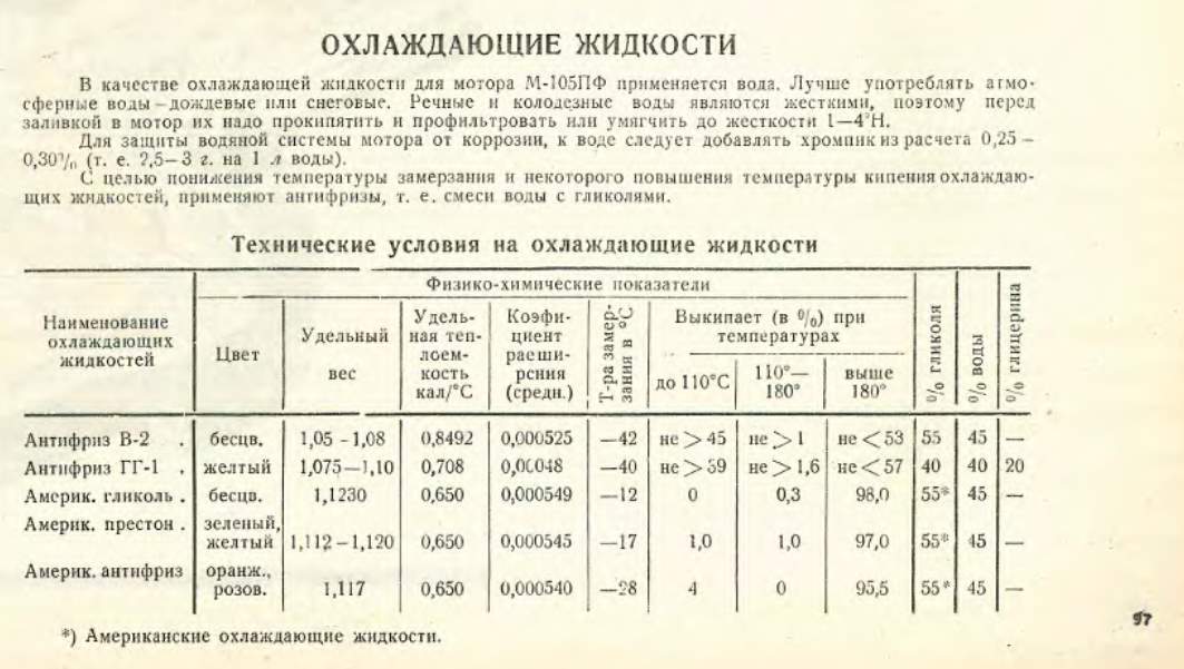

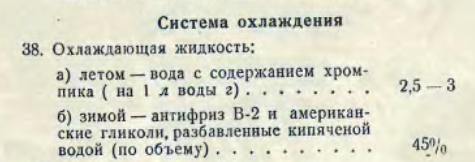

  Несколько причин , почему летали с этиленгликолем только зимой и "потом":
"Водный раствор этиленгликоля имеют больший чем у воды коэффициент теплового расширения, поэтому необходимо использовать расширительный бак большого объема.
Теплоноситель  на основе дистиллированного водного раствора этиленгликоля  токсичен и ядовит для организма человека (относится к третьему классу опасности умеренно опасных веществ) и рекомендован к применению исключительно в закрытых отопительных системах (с закрытым расширительным баком).
Теплоемкость раствора этиленгликоля меньше примерно на 15%, чем у воды, что ухудшает условия теплообмена и требует установки более мощных радиаторов.
Водный раствор этиленгликоля  нежелательно доводить до кипения, так как это приведет к необратимому изменению химического состава и свойств водного раствора."
отсюда: http://himtermo.ru/r...etilenglikolya/

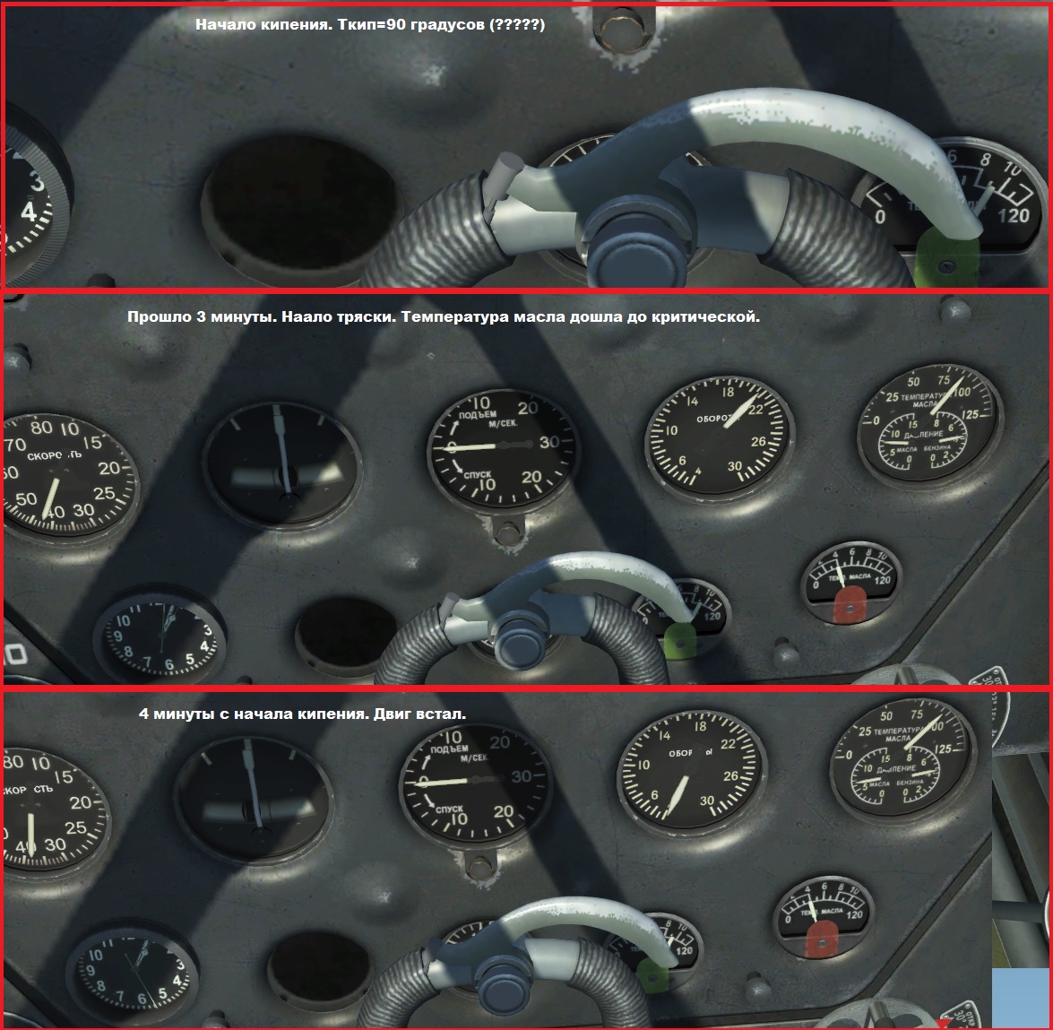

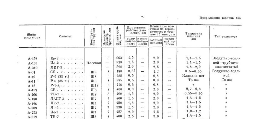

 Обещанное.Исследование реализации  кипения ОЖ в игре.
 Сначала о том , как должно быть.

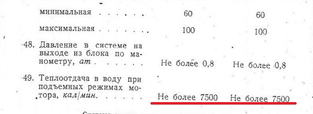

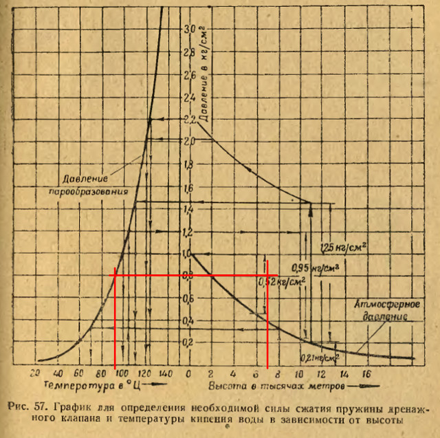

Красные и вода в качестве охлаждающей жидкости.
Дока 1 из "Полевого ремоонта самолетов" Платонова, 1943г:
 Вычитаем из значения тарировки клапана 1 и получаем избыточное давление открытия клапана. Для Яка 0,4-0,5атм, для Мига-3 0,8-1,0.атм
Берем эту Доку 2:
И по ней определяем, что температура кипения ОЖ на высоте 7000м составляет для Яка 90-95 градусов, для МиГа 105-110 градусов.
Что будет происходить с двигателем при кипении ОЖ?
Исходя из устройства закрытой системы охлаждения с предохранительным клапаном и наличии воды в качестве охладителя, пока наличествует вода в расширительном бачке, ничего, кроме парения через клапан. Температура ОЖ будет оставаться постоянной. После того, как расширительный бачок опустеет, помпа начнет хватать воздух, охлаждение двигателя резко ухудшится, температура масла начнет расти, двигатель кончится. Таким образом, время нормальной жизни двигателя при кипящей воде равно времени выкипания ее из расширительного бачка. Запомним это.

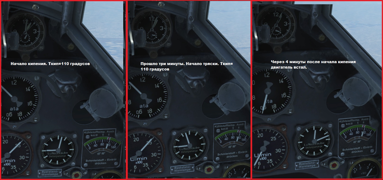

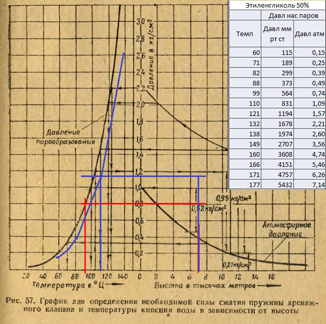

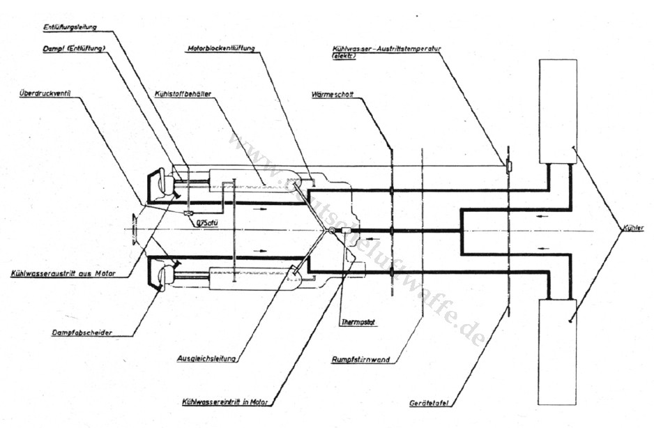

Синие и 50% раствор этиленгликоля в качестве ОЖ.
Дока 3.
Избыточное давление открытия клапана на Мессах (Фридрихи) 0,75 атм.
С зависимостью температуры кипения 50% этиленгликоля сложно. Документа с такой зависимостью найти не удалось. Но! Есть такая дока:
Данные из табл. 3 интерполируем для 50% раствора и наносим на график ( Доку 2) , получаем Пруф 4:
По нему определяем температуру кипения 50% этиленгликоля на высоте 7000м для Фридрихов 110 градусов
Что будет происходить с двигателем при кипении ОЖ, если в качестве ее водный раствор этиленгликоля?
Выше в постах  я приводил цитату "Теплоемкость раствора этиленгликоля меньше примерно на 15%, чем у воды, что ухудшает условия теплообмена и требует установки более мощных радиаторов.
Водный раствор этиленгликоля  нежелательно доводить до кипения, так как это приведет к необратимому изменению химического состава и свойств водного раствора"
Поэтому при кипении ОЖ из нее в первую очередь будет испаряться вода, поднимая концентрацию этиленгликоля, что приведет в процессе выкипания к росту температуры кипения и уменьшению теплоемкости ОЖ. Что это значит? При выкипании ОЖ из расширительного бачка температура должна подниматься, а процесс выкипания должен идти заметно быстрее, чем выкипание того же объема воды.
 В подтверждение крайнего вывода приведу пример из собственной практики с антифризом автомобильного ДВС.
 На машине была микротрещина в расширительном бачке. Зимой и на коротких пробегах на работу о себе знать не давала. Антифриз медленно куда-то убегал, я раз в месяц-два доливал. Поехал на рыбалку в Карелию, залил в расширительный бачок антифриз, взял с собой (как знал!) 5л антифриза в запас. На 700-м километре маршрута стрелка термометра начала ползти к красному сектору. Заглянул под капот, - за 700 км бачок почти весь выкипел. Залил полный. рабочая температура сразу упала и начала опять медленно расти. Когда  стрелка термометра опять  подошла к красному сектору, смотрю под капот, - опять почти весь бачек выкипел. Кстати, трещина была маленькой, и поэтому выкипало все достаточно медленно. Еще одно практическое наблюдение из того происшествия. На малых скоростях движения процесс роста температуры ОЖ и выкипания шел быстрее. Потому как радиатор хуже обдувался.
Вывод такой: двигатель, залитый раствором этиленгликоля при выкипании ОЖ кончится значительно быстрее, чем подобный двигатель, залитый водой.

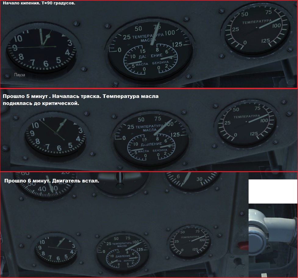

Теперь смотрим, как процесс выкипания смоделирован в игре.
Красные ( Як-1 69=й серии и МиГ-3).
Як.
Хорошая новость. Вачик ошибся. Петрович выдал Яку температуру правильно.Но по нижней границе. Простим ему эту "любовь" к красным. Вода из расширительного бака при полностью закрытом радиаторе выкипала 4-5 минут ( до начала тряски и роста температуры масла) . Ну, пять, так пять. Верим Петровичу.

Плохая новость. Петрович накосячил с давлением открытия предохранительного клапана у Мига. Вместо 105-110 градусов имеем 90. Время выкипания расширительного бачка 3 минуты. Объем ОЖ в расширительном баке МиГа меньше на четверть, чем у Яка? Про косяк рано говорить, но вопросик имеется.
Синие . Мессы.
Фридрих 4.
Хорошая новость. Петрович правильно заложил начало кипения раствора этиленгликоля. Плохая новость. Петрович не учел изменение соства ОЖ при выкипании. Температура ОЖ не растет, и время выкипания как на Яке ( должно быть значительно быстрее, аргументы выше).
 Как всегда , новая фича плюху красным и плюшку синим.
 Но это еще не все. Вспомним, что время нормальной жизни двигателя при кипении ОЖ равно времени выкипания ее из расширительного бачка. По идее, при приоткрытом радиаторе выкипание должно идти дольше, чем при полностью закрытом. Проверяю в игре.
 Як. Радиатор приоткрыт на 20%. Время выкипания осталось тем же, что и при полностью закрытом радиаторе. 4-5 минут с момента начала парения до момента начала тряски и роста температуры масла.
 Месс. Радиатор приоткрыт на 8% . Время выкипания не изменилось.
 Общий вывод. Новая фича с выкипанием ОЖ смоделирована криво, с серьезными ошибками .
Сообщение изменено: Dooplet_II, 01 Октябрь 2018 - 21:56.
#1595 Vachik
Опубликовано 01 Октябрь 2018 - 22:37
Спасибо, Дуплет. Хорошая работа.
ОЖ из описания Яка от 43 года.
Как с этим быть? Или как со ШВАКами? Самолет летает в 42 и далее без трассеров и хрен с ним?
ПС. Оттуда же:

Продолжу разбор кипения ОЖ в моторе.
Ранее писал, что время нормальной работы мотора при кипении ОЖ, если ОЖ вода, равно времени выкипания ОЖ из расширительного бачка. Какой объем ОЖ в бачке Яка? Не нашел. Вад подкинул значения для Эмиля. 14л объем бачка, и в нем по норме 10л жидкости. Не думаю, чстобы у Яка было меньше, но примем объем в 5л. ВОДЫ!
Примем также, что радиатор полностью закрыт,и все тепло из двигателя снимается за счет испарения воды и отвода ее в атмосферу (выкипание).
Теплоту парообразования воды на высоте 7000м при давлении в системе охлаждения Яка 0,775атм интерполируем  по этой таблице
 и примем в 2300кДж\кг, или 549,3ккал/кг. Тогда для испарения 5 кг воды из расширительного бака Яка на высоте 7000м потребуется 2746,5 ккал.
Открываем эту книгу:
Смотрим:
теплоотдача от мотора в систему охлаждения на подъемных режимах не более 7500кал/мин. теперь простое действие деления:
2746,5/7,5=366,2 мин или 6,1часа!
на 7000м вода в бачке яка будет выкипать как минимум 6 часов! А у Петровича выкипает за 5 минут.
Или Петрович школьную физику забыл, или все пофиг, ИТС.
