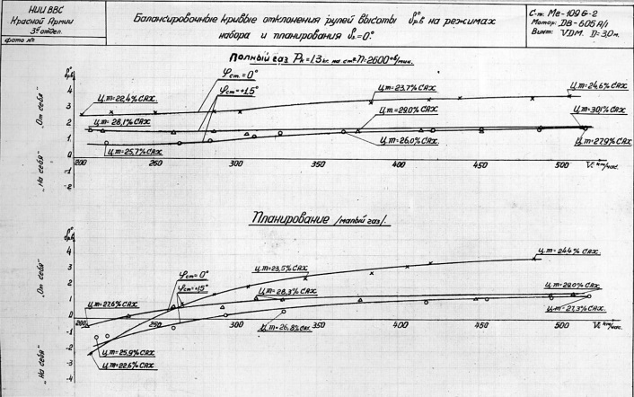

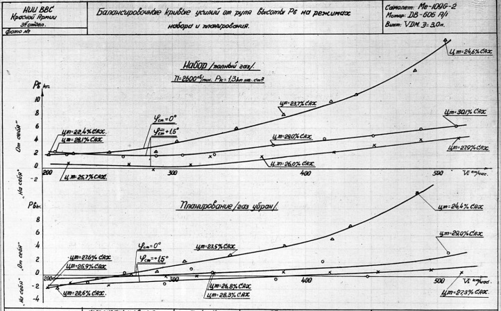

Вернёмся к Яку без стабилизатора. В общем случае самолёт сбалансирован на определённый угол атаки при определённой скорости. Тут стоит равно между УА и скоростью, т.к. при том же УА но другой скорости самолёт будет лететь с перегрузкой, т.е. или увеличивать или уменьшать скорость после смены траектории. Мы говорим про сбалансированный полёт к которому будет стремиться самолёт. При целом стабилизаторе создаётся момент, препятствующий моменту на пикирование от крыла. Чем больше площадь оперения, тем быстрее самолёт будет стремиться восстановить равновесие при его нарушении.
При потере половины хвостового оперения самолёт во-первых, действительно сам будет медленнее восстанавливать ту скорость и уа, на которые он сбалансирован, во-вторых, т.к. половина стаба потеряна, то балансировка уйдёт в сторону более высоких скоростей и меньших УА и в-третьих в отличие от пули, которую отлил Петрович, эффективность рулей высоты также уменьшится в два раза, а не увеличится. За "нервное" поведение самолёта как раз отвечает градиент изменения подъёмной силы на оперении в зависимости от хода ручки. Соответственно в случае ЯКа (да и любого самолёта) -кривая создаваемой подъёмной силы на оперении в зависимости от отклонения ручки станет в два раз более пологой.
Т.е. в итоге у пилота во первых диапазон уедет в сторону ручку на себя, во вторых эффективность РВ упадёт в два раза, т.е. придётся для создания той же перегрузки отклонять ручку в два раза больше, а не меньше(как Петрович пишет). Як должен быть не более резким а наоборот более вяло реагирующим на рули при потере половины стаба. Петровича -обратно в школу.
Сообщение изменено: ROSS_Wespe, 18 Сентябрь 2018 - 13:46.

Т.е. в итоге у пилота во первых диапазон уедет в сторону ручку на себя, во вторых эффективность РВ упадёт в два раза, т.е. придётся для создания той же перегрузки отклонить ручку в два раза больше, а не меньше(как Петрович пишет). Петровича -обратно в школу.
Тут надо понять, о чем пишет Петрович, - раз, и как этот момент воспринимает реальный пилот, -два.  Если Петрович пишет об усилии на ручке и взаимосвязи этого усилия с перегрузкой (именно так воспринимает пилот) , то при уменьшении площади РВ для той же перегрузки усилие на ручке может  не измениться, или даже слегка уменьшиться. При условии запаса управляемости по скорости. Самолет стал более нервным или более ватным?
 Еще момент. Представь, что у тебя нет половины стаба и РВ на посадке. Ты ручку в пуп без усилия, а самолет продолжает опускать нос. Нервный он или ватный? Та же ситуация с малой скоростью, но тебе надо опустить нос. Ты чуть ослабил руку, а самолет уже в пике. Нервный он или ватный?
https://forum.il2stu...&comment=640042
это иллюстрация к посту про причинно-следственные связи воздушного боя.
 На самом деле, Олег , наши мысли о рафинированном случае ОТПИЛА стаба в игре яйца выеденного не стоят по причине невозможности  в реале самого события "ровный отпил" . А у Петровича он РОВНЫЙ. И в расчетах. и его рассуждениях. Надо сначала из игры убрать ровные отпилы.  :icon_smile:
Сообщение изменено: Dooplet_II, 18 Сентябрь 2018 - 13:47.
Да нехай ровный отпил -только и ровный у Петровича сделан неверно.
По поводу усилий - при отпиливании половины стаба -всё то усилие, которое создавал отпиленный стабилизатор  -теперь придётся создавать оставшейся половиной. Понимаешь мою мысль? т.е. для создания такой же перегрузки как и раньше - нужно создать на ручке точно такое же усилие, как и при целом (ни на грамм не отличающееся), только ход ручки при этом будет в два раза дольше. Т.е. "нервности" опять не появится.
Плюс с к этому - как я писал выше, ту подъёмную силу(отрицательную), что создавал стабилизатор при брошенной ручке, теперь придётся создавать взятием ручки на себя. (может хватит триммера, выкрученного на всю, а может надо всё равно рукой подтягивать на себя) -смотреть надо. Если исходить из опыта, что накрученный до упора триммер как правило соответствует посадочной скорости и посадочному положению РВ, то огрызок в таком положении будет накручен в максимальном положении триммера на кабрирование на скорость в два раз больше посадочной. Если для ЯКа посадочная 160 -то при отсутствии половины стаба усилие на ручке пропадёт на скорости 160*2= 320 км/ч.
Сообщение изменено: ROSS_Wespe, 18 Сентябрь 2018 - 14:08.
 Это при линейности зависимости угол отклонения/создаваемое управляющее усилие на руле. А это не всегда так. Хотя, на скорости, вблизи нулевого баланса сил и моментов, - зависимость можно считать линейной. НО НАФИГА СПОРИТЬ О ТОМ , СЪЕСТ ИЛИ НЕТ БЕЛЫЙ МЕДВЕДЬ ПИНГВИНА, ЕСЛИ ОНИ НИКОГДА В ПРИРОДЕ НЕ ВСТРЕТЯТСЯ?
Сообщение изменено: Dooplet_II, 18 Сентябрь 2018 - 14:19.
