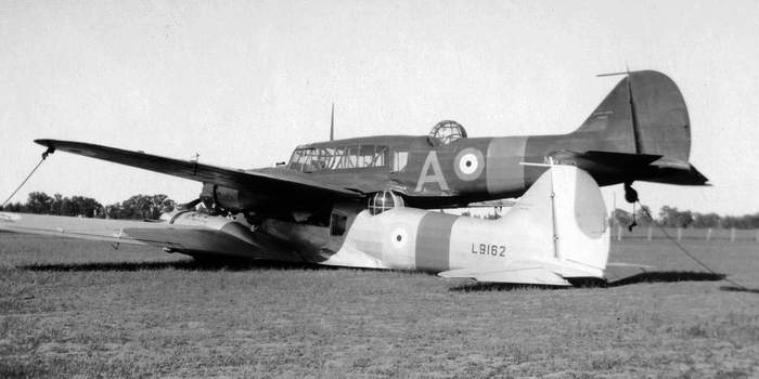

Бутерброд из «Авро Энсон»
Патрульный самолёт «Авро Энсон» изначально разработали для британской авиакомпании «Империал Эйруэйз». Требовалось лёгкое, но вместительное «воздушное такси» для перевозки шести человек на небольшие расстояния. Сказано — сделано (тем более если «уплочено»). И в начале 1935 года первая из машин совершила свой пробный полёт.
https://pikabu.ru/st..._yenson_6207944

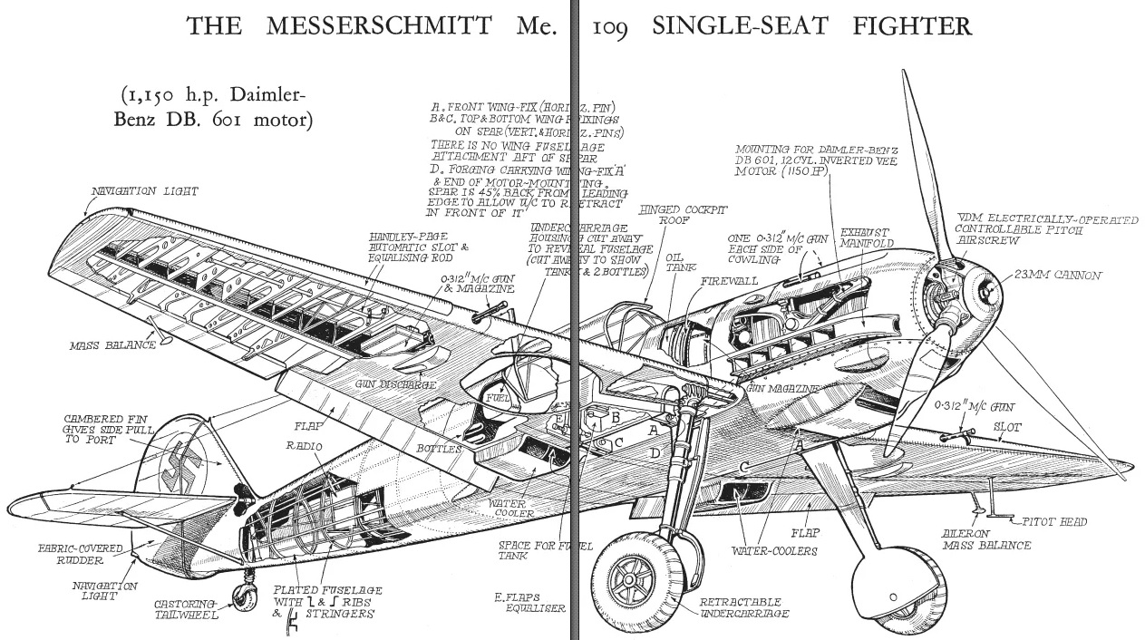

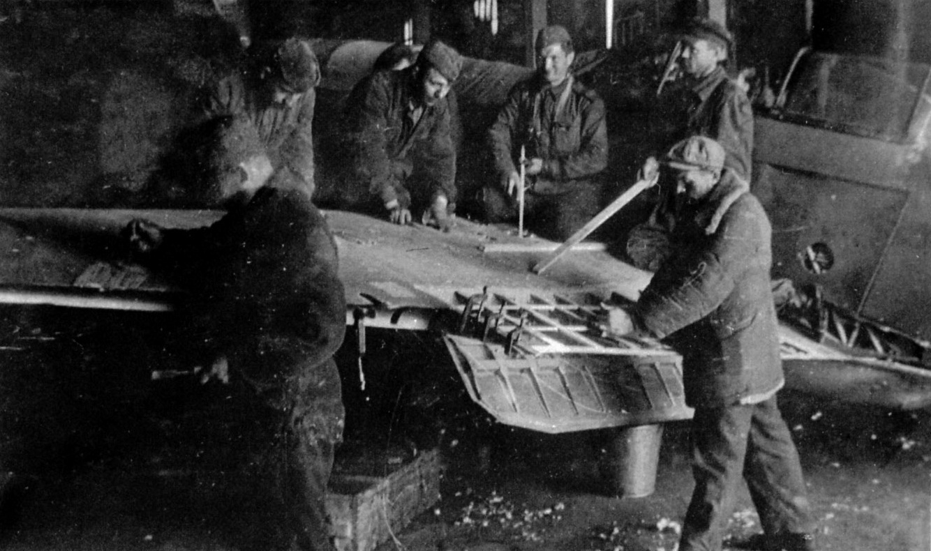

Небольшое размышление о технологичности ремонта самолетов.
Столкнулся тут сегодня с одной статьей в АиВ, 2005/3. "ЯК-9 – БЛЕСТЯЩИЙ ПРИМЕР ВЫНУЖДЕННОГО КОМПРОМИССА" Автор Андрей Совенко
Вот уж блестящий пример как превознося, загнобить. Почему? цитирую автора:
"Следующей жертвой избрали эксплуатационную технологичность самолета. Самым ярким свидетельством этому является неразъемное крыло «Яка». Безусловно, отсутствие стыка позволило сэкономить несколько десятков килограммов, но привело и к другим результатам. Например, последствия повреждения крыла «Мессершмитта» в ходе боя или удара о землю при посадке устранялись простой заменой поврежденной консоли. Процедура требовала развинчивания-завинчивания всего лишь трех болтов и выполнялась двумя техниками вручную в течение получаса. В свое время автор этих строк был буквально очарован изяществом найденного немецкими конструкторами решения. На «Яке» же устранение аналогичного повреждения требовало долгой, упорной и часто героической работы техников непосредственно на самолете, причем под открытым небом и в любую погоду. Но даже если закрыть глаза на тяжелую долю «технарей» и на неизбежно низкое качество ремонта, то мимо одного аспекта пройти никак невозможно. «Мессер» мог уже через час вновь подняться в воздух, а «Як» был вынужден сутками оставаться на земле."
Автор либо совсем не в курсе, как была устроена и как ставится плоскость, либо заведомо искажает факты, преувеличивая простоту установки консолей на мессе.
Помимо привинчивания трех болтов новой консоли, надо было:
1. Изготовить новую консоль.
2. Доставить ее к месту ремонта и хранить до момента ремонта. Или ждать , когда доставят.
3. Пристыковав консоль и завинтив эти три болта, одновременно на стапеле отрегулировав этими болтами углы установки крыла по трем осям и основной строительной оси самолета.
4. Подсоединить тяги элеронов и отрегулировать их.
5. Установить радиатор в крыло, сняв и установив для этого его створки, а также сделав коммутацию системы охлаждения и приводов заслонок.
6. Соединить и отрегулировать тяги управления закрылок.
7. Произвести коммутацию крыльевого вооружения.
8. Заполнить систему охлаждения и выгнать из нее воздух.
9. Провести проверку всех установленных и соединенных систем, включая систему охлаждения (прогонкой двигателя!).
Да, еще ведь первоначально надо было побитую консоль снять, отсоединив и раскоммутировав все, что в консоли находится.
Вопрос: а зачем снимать? Ответ: а как вы, к примеру в полевых условиях замените поврежденный дюралевый  лонжерон? Только на заводской плазе, отвезя консоль на ремонт. Вот и шли технологично и быстро эшелоны в фатерлянд:
Или копились "доноры" на аэродромах:
Вот так "повреждения крыла Bf 109 в ходе боя или удара о землю при посадке устранялись простой заменой поврежденной консоли....двумя техниками вручную в течение получаса."
Зато совсем нетехнологично, долго и героически , не снимая крыла, в поле:
Як с пробитой плолскостью возвращался в строй.
Согласно автору "«Мессер» мог уже через час вновь подняться в воздух (один из трех поврежденных, прим. моё), а «Як» был вынужден сутками оставаться на земле".
 В общем,  лейтмотив про русских лапотников и мудрых арийцев. Но с такой слезой про героизм!
#1254 ROSS_Wespe
Опубликовано 18 Октябрь 2018 - 19:45
Называется -передёргивание фактов автором. Известно, немецкие высшие руководители снабжения вермахта вооружением признали тот факт, что Советский союз переиграл их в том числе и технологичностью вооружения.
Советские истребители -истребители военного времени. Недорогие, недолговечные планера, но позволяющие делать ремонт "на коленке" по сути подручными материалами.
Немецкие истребители -истребители мирного времени, способные находиться в строю десятилетя, но предполагающие только узловую замену. Т.е. для замены узла должно быть его наличие.
Саша расписал верно про логику процесса. Я, со своей стороны, предлагаю посмотреть на это экономически и технически. Вопрос, сколько денег, площадей складов и человека часов займёт весь процесс от получения на аэродроме от лётчика самолёта с пробитым крылом.
Аргумент о наличие у немцев запасного крыла неприемлем, ибо это двойные стандарты и передёргивание. В таком случае при раскладе по стоимости можно так прикинуть: немецкие механики "виртуозно" меняют консоль на мессере, а советский лётчик за те же затраты просто получает новый самолёт. А тот - старый, через неделю опять становится в строй. А у немцев этих же ресурсов хватит только на замену консоли крыла. Вот так будет корректней.

Дуплет, таки непонятно, что тебя так разволновало? )) И что это за доводы "изготовить новую консоль"? А крыло к Яку, оно само вырастало и потом автостопом добиралось до ..., до куда? Минимум до ПАРМа? Предусмотренная возможность оперативно менять узлы, это плохо? Вот у тебя неразборной крест девять на десять. И? Где такую машинку найдешь для перевозки с точки А в пункт Б? Или котом покатишь? Как раз по армейски, ибо самолет не круглый. ))
А за сколько меняли... Ну, нас там не стояло. Может и не за три часа, а может и за два. Кто поручится? Кирилл вон постоянно картинки постит после очередного улучшения его любимого самолета известным человеком в узких кругах. Причем, негодяй, постит выдержки из документов. Фото, подпись, сдал, принял... Восстановлено за столько то часов, восстановлено за столько то часов... Силами местных аборигенов. А там глядя на фото, не знаешь с какой стороны подойти к этому развороченному, что раньше было самолетом. И ниче, справлялись. А тут, гаечки открутить - закрутить, узел отнести - поднести. Школьная практика юного механика.
И таки да. Высокая ремонтопригодность, это таки плюс. Индивидуально изготовленный самолет к которому хрен чего подходит без кувалды от другого самолета, лучше? С Ваенги летала Кобра. По сути солянка собранная из остатков других Кобр. У неё даже плоскости были разного окраса, ибо одна было от Д1 из Британии, а другая от Д2 из Америки. И прекрасно всё скрутилось, свинтилось. И в результате боевая единица в воздухе, а не куча металлолома под забором. Поди плохо? Или ты за кого?
#1261 Dooplet_II
Опубликовано 19 Октябрь 2018 - 16:44
Володь, во первых, крест Яка 10х10 разбирается откручиванием четырех болтов, на козелках не дольше, чем снимаются две консоли. Автор об этом молчит.
Во вторых, не обязательно снимать , чтобы заделать дыру. Но для заделки дыры в деревянной плоскости и инструмент попроще, и обучение быстрее. Автор об этом ни гугу.
В третьих, плоскость меняем. Быстро. Со старой что делать? И чтобы заменить , надо иметь сменную, значит надо сделать и доставить, но автор время и затраты труда и материалов на это не учитывает.
В результане этих нехитрых манипуляций Як не может ремонтироваться узловым способом, а месс дешево и быстро ремонтируется перекручиванием трех болтов. Вот такой фокус.
И кто сказал, что Яку нельзя крыло или оперение от другого самолета поставить? Автор того опуса? Я ему не верю. Есть фильм о сборке Яков на самарском заводе. там без подгонки и кувалды берут крыло, и пристыковывают.
#1262 Vachik
Опубликовано 19 Октябрь 2018 - 17:24
При чем тут какой-то автор? Я его вообще не читал. Я отвечал тебе на твои мысли.
А с ремонтом ты пролетаешь. Это, если обратиться к ЖБД. Ремонт "деревянных" плоскостей на Иле занимал гораздо больше времени, чем люминевых. Догадайся почему.
А так же к вопросу, как ремонтировать. Плоскость снял, плоскость поставил, самолет на вылет. Битая плоскость, пока самолет воюет, ремонтируется в сарае. Клеим, штукатурим на самолете - покуда вся технологическая цепочка не закончится, аппарат на земле. Так, нет? Канонический пример Шерман и Пантера. У Шермана трансмиссия снималась цельным блоком - откатили, подкатили. Танк ушел в бой, слесаря ремонтируют узел. У Пантеры, чтобы добраться до её прекрасной трансмиссии, надо было пол-танка разобрать. И никуда он не шел. И вроде в уничтоженных не числиться, и по факту не живой. Что лучше?
#1263 COBA
Опубликовано 19 Октябрь 2018 - 18:16
Конечно пантера
