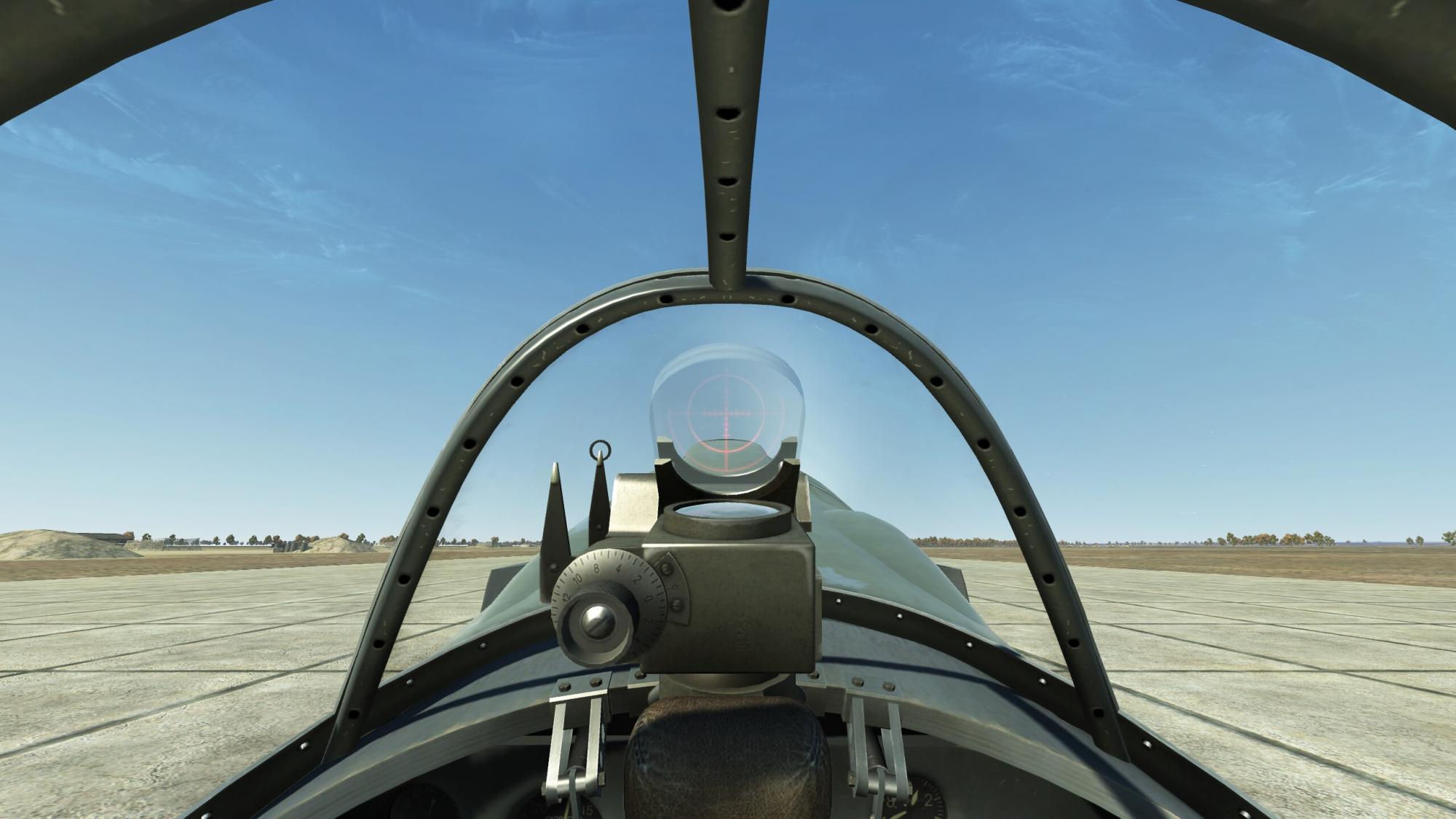

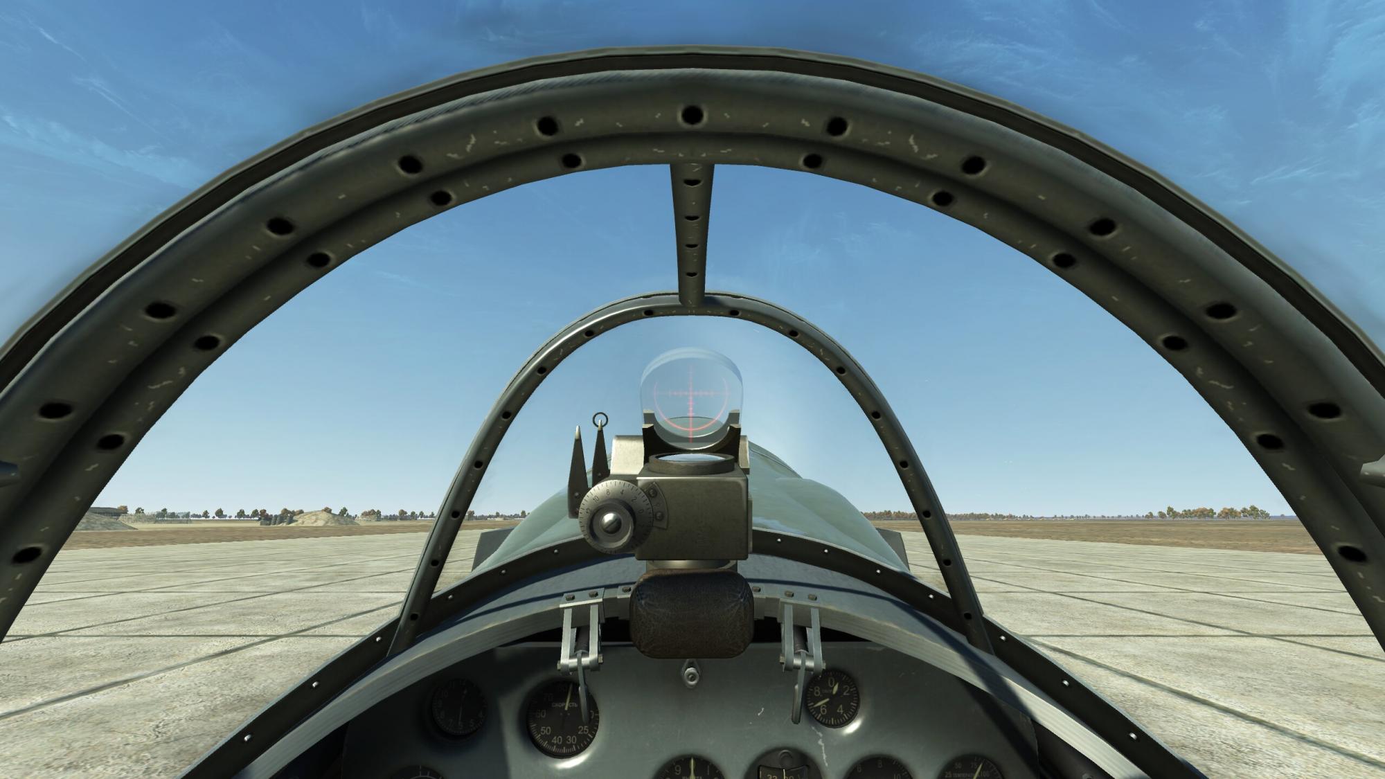

#1243 NagiPashka
Опубликовано 22 Февраль 2017 - 16:52
И все таки я перекурил форумы, пересмотрел видосы, сам пытался что-то сделать, но так и не смог... Спрашиваю здесь.. Парни, может кто знает как прицел поправить.
А я хочу сделать такого вида, с одним или двумя кольцами...
Может кто знает как это сделать????
#1244 vaskatafire
Опубликовано 22 Февраль 2017 - 17:21
А здесь смотрел;
#1245 Vachik
Опубликовано 22 Февраль 2017 - 17:35
Голову вперед сдвинь. Не зум, а именно голову. Но надо учесть, что с определенного исторического момента именуемого парадигмой левой ноги, при начале движения (закрывание фонаря) "ремни" утягивают пилота к спинке и наклониться к прицелу в достаточной мере (рекомендуемой в наставлениях) он не может. Остаётся ждать правую ногу.
Иллюстрации:

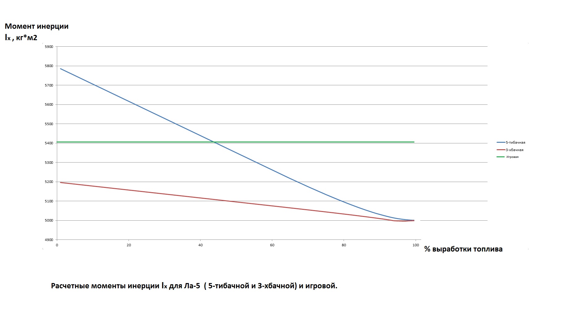

#1248 Dooplet_II
Опубликовано 27 Февраль 2017 - 16:10
На данный момент , со слов разработчиков , в игре не считается изменение момента инерции в зависимости от выработки топлива. Объяснение, - не смоделирована топливная система.
Момент инерции — скалярная (в общем случае — тензорная) физическая величина, мера инертности во вращательном движении вокруг оси, подобно тому, как масса тела является мерой его инертности в поступательном движении. Характеризуется распределением масс в теле: момент инерции равен сумме произведений элементарных масс на квадрат их расстояний до базового множества (точки, прямой или плоскости).
Если неправильно считаем момент инерции, значит имеем неправильные угловые ускорения.
Насколько сложно смоделировать? И насколько это значительно влияние выработки топлива на инерционные характеристики? Несложно смоделировать . И влияние очень значительно.
Вот расчет момента инерции относительно оси Х топлива в баках Ла-5 8-й серии в зависимости от его выработки:
https://cloud.mail.r.../LqEg/FoaeYpk2g
Учтена форма баков, их расположение, порядок выработки топлива. Момент инерции в процессе выработки изменяется на ~800 кг*м2
Вот так это выглядит на графике.:
Если учесть, что пустая плоскость весит примерно столько же, сколько и топливо, в ней размещенное ( при 100% заправке),то момент инерции, а значит , и угловые ускорения при выработке топлива должны изменяться в 1,5~2 раза.
Очевидно, что эти вещи нельзя не учитывать для самолетов, имеющих топливные баки или БК в крыльях для расчета моментов инерции относительно осей Х и Z, и топливные баки и БК в фюзеляже для расчета момента инерции относительно оси Y. В противном случае, смоделированная отзывчивость ЛА на управляющее воздействие, - это сферический конь в вакууме, даже при наличии продвинутой АФМ.
Сообщение изменено: Dooplet11, 27 Февраль 2017 - 16:53.

#1269 Dooplet_II
Опубликовано 27 Февраль 2017 - 18:26
А разница между трех- и пятибачной выглядит так:
#1270 LetNab*

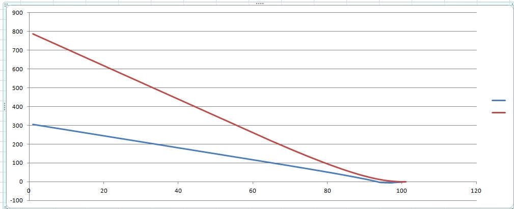

#1274 Dooplet_II
Опубликовано 27 Февраль 2017 - 21:42
  Еще про возможность сделать в игре трехбачную Лавку из пятибачной. Вот расчетные значения  I  для трех вариантов  в зависимости от выработки топлива ( если  разрабы приняли значение момента инерции для 50% заправки):
 Видно, что как не заправляй, игровая крутиться как трехбачная не будет.
Ну так может они и запланировали исправить это упрощение,раз Хам сказал,что получится сделать 3-х бачную?Например к моменту намалевывания буковки "ф" на движке?
Петрович уже сказал,что с месяц работы на РН идут,и что они постараются найти время довести все до ума.
#1276 Dooplet_II
Опубликовано 27 Февраль 2017 - 21:59
Джимми, это "упрощение" надо править у ВСЕХ самолетов игры по всем трем осям системы координат. По всем переменным массам ( топливо, БК, масло, ибо оно в полете тоже расходуется прилично). Боюсь, этим никто заниматься не будет. Но, поживем, увидим. Я Петровичу в личку отписал. Посмотрим, не случится ли очередного БЖСЭ/ИТС.
#1277 jimmy_l
Опубликовано 27 Февраль 2017 - 22:11
Я понимаю,что всем)Но если данный параметр должна считать фэмэ,значит введение просчета этого параметра автоматом будет просчитывать для усей техники.Все от начала до конца предположение ну или надежда на лучшее)
Сообщение изменено: jimmy_l, 27 Февраль 2017 - 22:12.
#1278 Dooplet_II
Опубликовано 28 Февраль 2017 - 10:33
Ни за что не берется. Нет в игре ни пятибачной, ни трехбачной.  Текущая модель не может смоделировать разницу между этими самолетами. Вот так.
 Кстати, зная массу бомб и их расположение на лавке, можно достаточно точно посчитать их момент инерции относчительно оси Х. 200кг*1,94м*1,94м= 756 кг*м2. Этот момент инерции добавляет лавке, судя по приведенному выше замеру , 14 %. Значит, дефолтный игровой момент инерции у Лавки 5401 кг*м2.  Если принять , что разработчики заложили момент инерции с 50% заправкой, то , в зависимости от выработки топлива, момент инерции по оси Х должен уменьшаться от полностью заправленной до полностью пустой на 15%. Существенная разница. Как раз, как с бомбовой загрузкой и без.
Допустил ошибку. 14% разницы по времени проистекают не от 14% изменения момента инерции, а от 30%. Следовательно, дефолтное значение момента инерции Лавки 2520 кг*м2. И выработка топлива уменьшает момент инерции Лавки примерно на 25%. Влияние еще более существенное, чем я писал ранее. И не учитывать его в игре еще более нежелательно.
#1279 GAGARIN
Опубликовано 28 Февраль 2017 - 10:36
Петрович один, а работы много. Вон фоку не проконтролировал и из нее лавка получилась :)
Новое хотеть хочется, но вопрос в том, что бы старые косяки и заусенции поправил :)
#1280 Dooplet_II
Опубликовано 28 Февраль 2017 - 10:38
Автоматом не получится. Для каждого самолета надо городить модель распределения изменяющихся элементарных масс. Надо было сразу делать. Теперь чем больше контента, тем больше перелопачивать глубоко зарытого.
