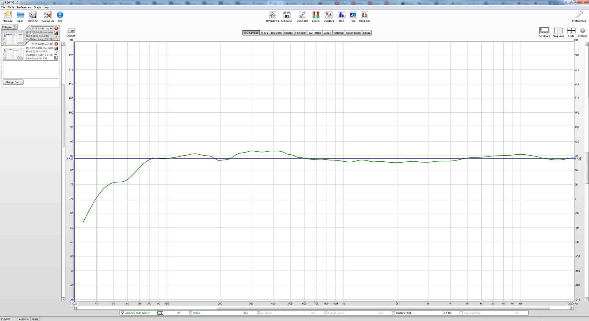

Снял АЧХ своих мониторов по просьбе одного парня с RMM.
Неплохо, правда?)) И это в самой обычной, не подготовленной комнате. Люблю я свои "Жабли", они не только красивые графики рисуют, но еще и здорово играют.))

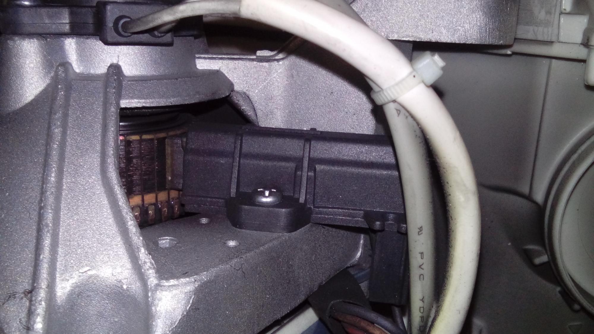

значится тэкс!

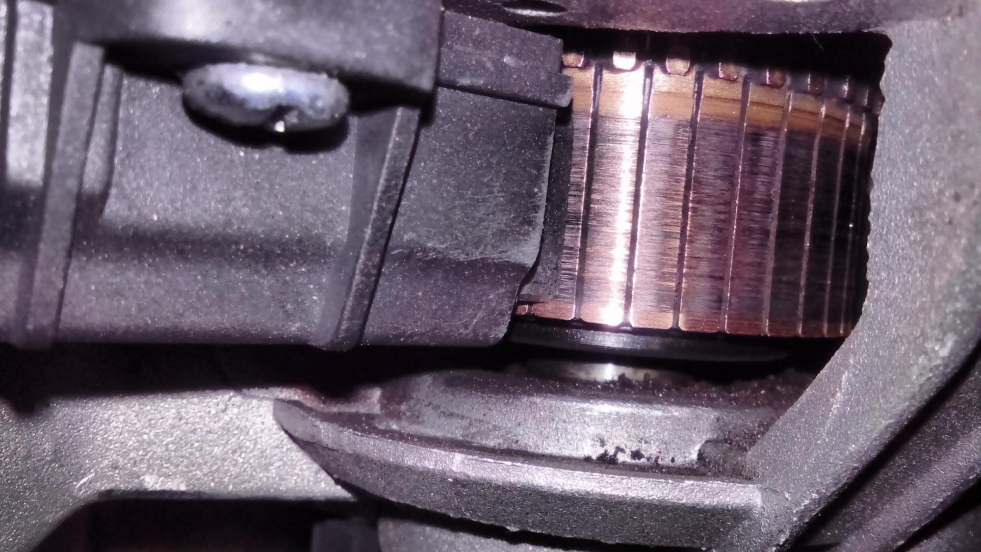

вчера случилася дома оказия с нашей домашней боевой подругой в лице  стиралки indesit wisl 102  2011 года выпуска
встала колом и ни в какую не хотела запускать программу стирки.
воду наливает , выливает, а стирать не хочет , хоть ты тресни!
устала, просится на пенсию, решил я ( морально я был готов поменять её на более новый аппарат), НО всё же решил обзвонить местные шарашкины конторы под вывесками "ремонт бытовой техники" и узнать, можно ли реанимировать пациента.
травматологи назначали различные диагнозы с лечением от 3000 до 8000 рублей, один авторитетный товарисч вообще посоветовал пациента в морг, дабы избавить меня от лишнего геморроя.
что ж, подумав немного о том что мозг у подруги так быстро состарится не мог, и  команды  телу на влив и слив крови он выдаёт четко, решено было взять в руки скальпель и провести вскрытие.
оно как известно ПОКАЖЕТ...(кому и что , об этом история умалчивает)
поскольку было замечено что кое какие нервные импульсы в теле бегают ( а именно периодическое редкое щелканье релюшек), начать вскрытие и осмотр решено было с  самого главного органа , сердца. ( двигателя)
подруга наша была перевернута к верху жоп дном, дабы я смог узреть все её прелести с этого вида.
мои предположения оправдались
засран коллектор (пластины)
вот его то решено было и почистить
еле нашел дома подходящую боле менее по зерну наждачку ей то и прошелся по коллектору немного (дабы не стереть его в ноль)
нулевки так и не нашел чтоб отполировать.
в итоге получилось такое творение
по моему врачебному мнению этого было достаточно более чем, для дальнейшей жизни пациентки и я решил поставить её в более привычную повседневную позу.
пару минут на наложение швов, включаем в сеть и......наслаждаемся полетом
надеюсь моя статья юного реаниматолога стиральных машин ( принцип действия у всех одинаков) будет кому-либо когда-нибудь полезна.
всем спасибо за внимание.

#93 Vachik
Опубликовано 03 Апрель 2017 - 02:38

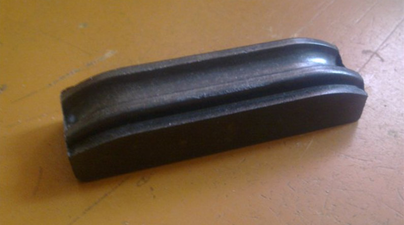

Это какой-то позор на коллекторе. Щетки дядюшка Ляо из троллейбусного токоприемника выпиливал?))
#94 GAGARIN
Опубликовано 03 Апрель 2017 - 10:45
Тем временем на учениях Французского Иностранного Легиона
#95 COBA
Опубликовано 03 Апрель 2017 - 14:06
ээээ.... там нету угля :)
#96 Vachik
Опубликовано 03 Апрель 2017 - 15:18
Что-то есть в траллике черненькое, длинненькое, с желобочком вдоль.))
#97 COBA
Опубликовано 03 Апрель 2017 - 16:19
сори сори сори , нашел старьё :)
графитовая вставка для использования в сухую погоду

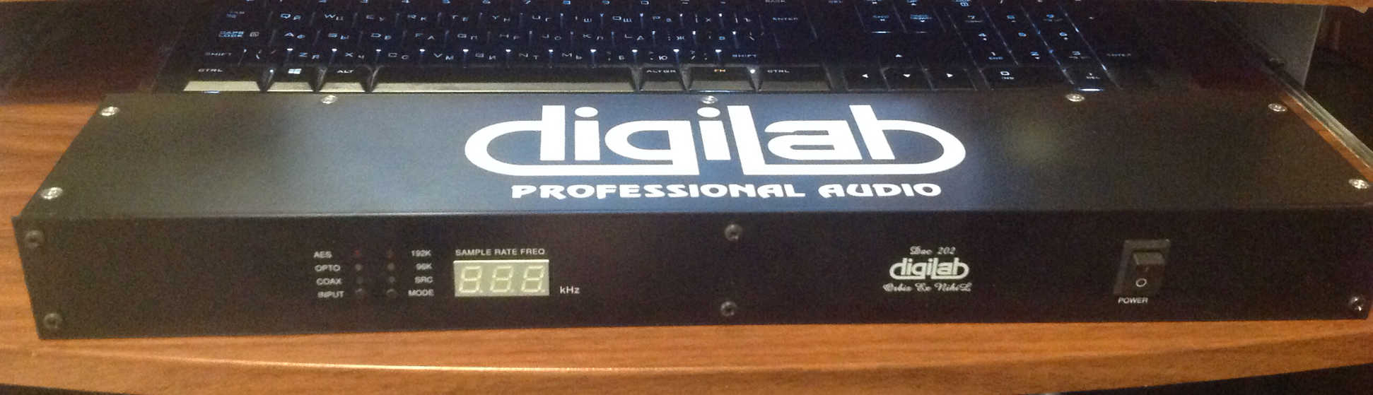

Кому нужен ЦАП со звуком класса топ-топ-топ, весьма рекомендую.
