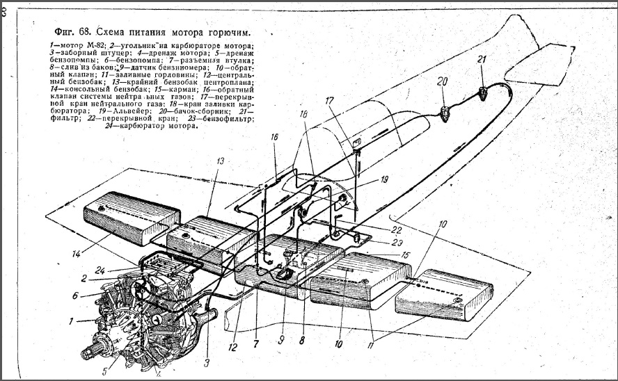

#1124 Dooplet_II
Опубликовано 08 Февраль 2017 - 04:47
По теме и без эмоций.
http://il2war.ru/ind...e=28#entry15987
На схеме видно, что при полной заправке центропланного бака уровень топлива в нем выше маста соединения баков и днища консольного бака. Условие для
перетекания есть.
Клапан. Ниппель который. Лепесток клапана двигается вокруг оси, расположенной выше диаметра закрываемого отверстия. Уплотнение отсутствует. При малейшей несоосности и непараллельности оси лепестка с плоскостью прилегания , а все это неизбежно при массовом поизводстве, клапан будет опираться на плоскость прилегания в одной точке. Такой клапан не обеспечивает полную герметичность. Но, по первоначальному предназначению она и не нужна. Задача клапана не допустить перетеканий при резких эволюциях и возникновении боковых перегрузок. Такие перегрузки непродолжительны.

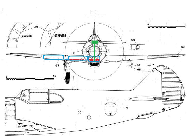

Опубликовано 08 Февраль 2017 - 12:03
Обратите внимание, по крайней мере в игре, топливомер в ЛА-5 будет показывать полный бак до некоторой выработки. Возможно, при выработке внешних топливных баков, как раз и начинается убавление топлива по топливомеру.

#1139 Dooplet_II
Опубликовано 08 Февраль 2017 - 12:07
  Клапана также стоят  между центральным баком и центропланными.  Но даже при герметичных клапанах ( пусть Кузнечик прав!) выработка идет из баков параллельно практически.  Так что показания топливомера в игре. - ОТДЕЛЬНЫЙ ВОПРОС к изучению, не баг ли это.
ПыСы. Практически, - на вес столба жидкости, равный весу лепестка обратного клапана плюс усилие открытия обратных клапанов системы наддува инертными газами.

#1142 ROSS_Wespe
Опубликовано 08 Февраль 2017 - 12:17
 Поскольку топливомер стоит в центральном баке, то в любом случае (в реальном самолёте) будет такая ситуация, что центральный бак заполнен под завязку, а в крайних баках ещё есть место.

#1146 Dooplet_II
Опубликовано 08 Февраль 2017 - 12:22
Скорее наоборот. Вспомни про то, что в техданных Лавки суммарный объем топлива меньше суммарного объема баков.

Нужна другая проекция клапана. Но мне что-то подсказыват, что он априори задуман, как герметичный. Герметичный клапан несёт в себе массу плюсов, по сравнению с негерметичным.
Олег, что тогда делать с врущим топливомером? Ты на пилотаже натолкал топлива в центральный бак, дальше как понять, сколько осталось топлива всего?

Про датчик. Вот топливная система в изометрии.
Вот схема расположения баков на самолете
Вот схема этой топливной системы( показана половина).
Тому, кто хоть что-то понимает в пневмо-гидросхемах, ясно, что забор из баков идет параллельно.
Поэтому вопрос, почему топливомер не показывает расход сразу.
На схеме показан вариант, ести обратные клапаны герметичны. Как работать с топливомером ка, который показывает непонятный остаток? Как, видя его показания в данный момент, прикинуть дальность полета?
