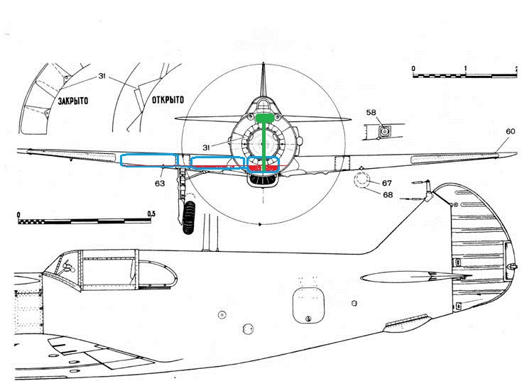

Иллюстрация закону не противоречит. Абсолютно.
В баки подавался инертный газ ( выхлоп из двигателя), но НАДДУВА бака не было ( а значит, и вытеснения), думать тут не о чем. Схемку топливную для Лавок можешь найти, чтоб на ней обратный клапан присутствовал? Или описание ее? Или чертеж этого клапана? Или обозначение по каталогу запчастей? Я не обнаружил.
Вытеснение топлива газами при наличии обратных клапанов приведет 100% к неравномерности выработки топлива из баков.
Открою тебе, Кузнечик, небольшой секрет. В свое время я в составе группы решал проблему неравномерности выработки топлива при вытеснительной системе подачи ДУ космического аппарата. Как раз в разрезе моментов инерции и управляемости аппарата. Необходимо было уменьшить эту неравномерность. Там нельзя было убирать обратные клапана на топливных магистралях. Но в результате это приводило к тому, что из пары баков один выработан, а другой нет. Отсюда дополнительные расходы горючего при ориентации спутника. Проблему частично решили (значительно уменьшили разницу выработки топлива из параллельных баков) введением обратных клапанов на наддувную магистраль. Но все равно, от неравномерности выработки полностью избавиться не удалось.
1. Именно поэтому я предлагаю, пока прекратить спор, до появления соответствующих документов.
2. Правильно. Нам и нужна НЕРАВНОМЕРНОСТЬ. Чтобы из крыльевых баков топливо по факту вырабатывалось БЫСТРЕЕ, УЛУЧШАЯ при этом аэродинамические качества самолета, а центральный бак был полон постоянно до полной выработки топлива из него самого.
3. Ну дык молодец, только вот тебе была нужна именно РАВНОМЕРНОСТЬ, правильно? (уж не знаю по каким критериям, просто беру как факт). В случае самолета, вытеснение и затем опустошение крыльевых баков приведет к улучшению аэродинамических качеств самолета, и не думаю, что инженеры того времени, об этом не знали. Дополнительная заправка опять жеж (и не надо говорить о быстроте - крыльевые баки, как ты говорил, берут всего 15% топлива, т.е. выигрыш в быстроте тут будет минимальный), говорит о невозможности заправить крыльевые из центрального. Как бонус идет возможность их не заправлять вообще (и, кстати, по регламенту это легко передается!). В общем логика кричит об этом. Но повторю, до появления соответствующих документов, спор лучше отложить.
ЗЫ. Я немного поправил твою иллюстрацию.

Зы на Зы. Твоя правка схемы не меняет ничего принципиально. Просто отражает промежуточное положение с выработкой топлива. Крайнее замечание. Забор топлива из центрального бака осуществляется не из общей соединительной магистрали, как на этой упрощенной схеме, а специальным заборником вблизи днища центрального бака. Верхний расходный бачек нужен как раз для работы двигателя на отрицательных перегрузках. короме того, между ним и насосом стоял воздухоотделитель (на приведенной упрощенной схеме не показан).

Такой схемы достаточно?
Красным,- уровень топлива при полностью сухом консольном топливном баке. Зеленым, - забор топлива и расходный бак. диаметр топливопроводов dy=8мм, если не ошибаюсь. При пустых баках , даже разделенных отсечными кранами, ты не провиражишь десять минут в одном левом вираже. Или собьют, или заборник в центральном баке воздуха нахватает. :)

Расчет по процентам в первом приближении.
Мысли про обратные клапана. У лавки. Начну с цитаты из Кожедуба про тяжелую пятибачную лавку, которую на том форуме приводил Б6. Цитата известная, баянистая. По ней вопрос. Летчики, техники и инженеры , думаю, в полку не глупее нас, грешных, были. Знали устройство самолета, обратные клапаны эти в руках, поди, держали. Казалось бы, простейшее решение, чтобы приблизить ЛТХ Кожедубовской лавки до других самолетов эскадрильи ( а в бою очень важно работать синхронно, чтоб никто не отставал!) . Надо не заправлять консольные баки. И вот тебе, Иван почти трехбачная машина. Баки вообще снимать не будем, не до отстыковки консолей во время боев, а не запрвить запросто. Клапаны вроде позволяют. Решение на поверхности. Сделали? Нет. Почему?

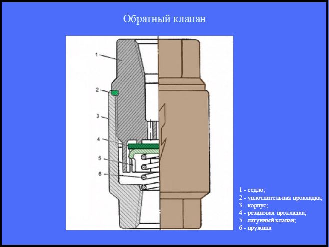

Думаю, клапан, хоть и имелся, совсем не заправить бак не позволял. Не настолько герметичен был.
Скорее всего, клапан представлял из себя шарик в трубке с седлом. Без возвратной пружины. Пружину применять нельзя, топливо поступает из бака в бак самотеком, поэтому давление срабатывания клапана должно быть минимальным. И малый угол в седле по той же причине нельзя делать, при малом угле уплотнение будет лучше, но для сдвига подклиненного шарика опять же потребуется большее давление срабатывания. Отсюда вывод. Клапан был предназначен для динамического уплотнения. То есть предотвращал перетекание при резких эволюциях и ускорениях, действующих в сторону внешних баков. Но абсолютной герметичностью не отличался. Да и ни к чему она в первоначальной задумке работы топливной системы.
Как тебе такое объяснение , почему Кожедубу недоливом лавку не облегчили?

Не торопись. На тех картинках из ТО лавки, что я привел, этот кдапан есть. Лепестковый клапан, даже без уплотнения. Он не герметичен абсолютно. Предназначен для защиты от динамических забросов из полости в полость, а не для герметизации этих полостей. Так что бензин через него течет в обе стороны, тоько в одну быстрее, а в другую медленно.
Так что клапан лавки только замедляет утечку, хоть и сильно, но не исключает ее. Вот протектор отсутствующий это недоделка важная.
Ну как скажешь. Но, кстати, замедление утечки это тоже очень неплохо. Раньше часто возвращался с утечкой топливо - утекает очень быстро. Иногда до филда долететь не хватало - планировал. Самое важное в этом моменте - то что реализация ЗАМЕДЛЕНИЯ утечки - легко реализуема в игре, насколько я понимаю.
