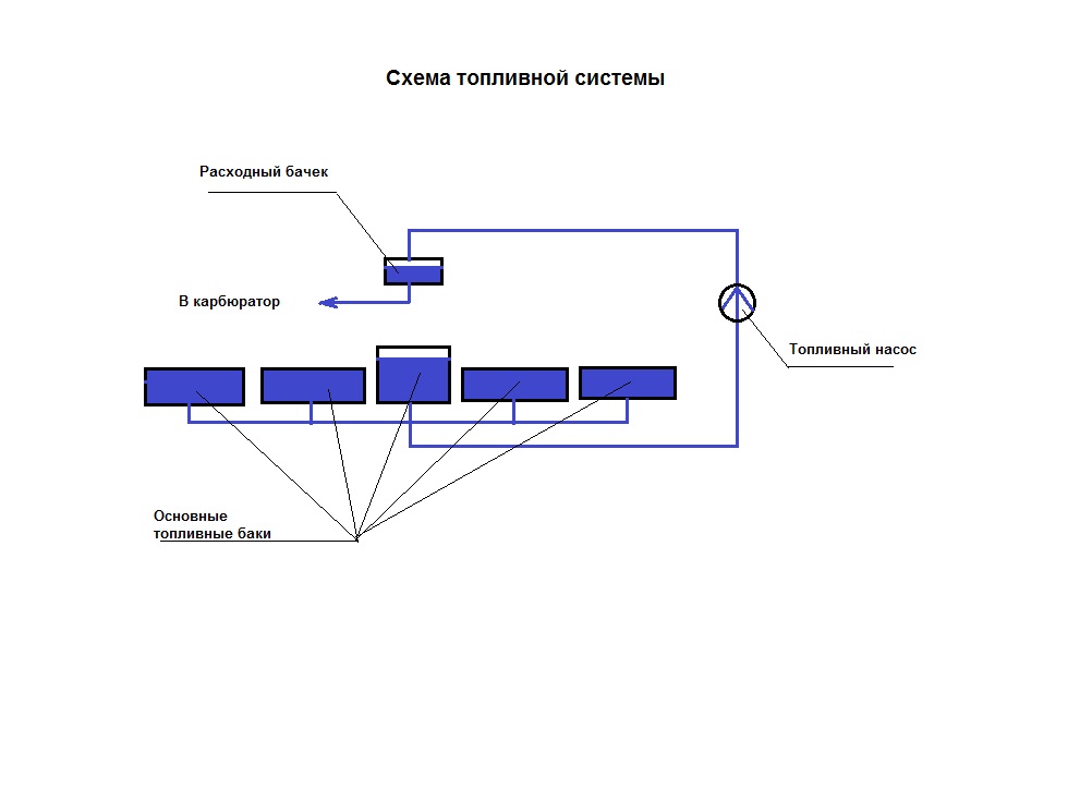

 А с чего ты взял, что быстрее? В относительной заполненности баков ( % выработки из бака) одинаково. У лавки, в отличии от Ила , нет переключателя питания.
С дальности питания от потребителя. Оно должно быть минимальным, ИНАЧЕ мотор заглохнет. Грубо говоря, мотор потребляет топливо ТОЛЬКО из центрального(и из дополнительного малого предназначенного для полетов вверх головой) бака. А уж центральный бак сообщается с крыльевыми. И поскольку они находятся все же на разной высоте, и, ИМХО, снабжены обратными клапанами, А ТАК ЖЕ происходит замещение топлива выхлопными газами, закон сообщающихся сосудов никто не отменял. Именно поэтому крыльевые опустеют быстрее, И еще. Судя по картинке, крыльевые можно было вообще не заправлять (иначе, зачем для них отдельное заправочное отверстие?).
 Именно потому, что сосуды сообщающиеся по выработке, осушаться будут параллельно. И да, за счет разницы высоты, внешние опустеют чуть раньше ( чуть, на разницу высот днищ). А разные горловины для быстроты заправки.  Заколебешься ждать, пока из бака в бак при заправке перетечет через расходные трубопроводы.

Ничего себе чуть. Высота верхней кромки центрального бака ниже нижней кромки крыльевого. И по логике крыльевые должны пустеть очень быстро, при практически полном наполнении центрального(ных). Но тут конечно нужны уже детальные чертежи крыла. Быстрота да, не спорю, но если есть обратный клапан (а его не может не быть по логике, иначе бы топливо при крене стекало бы в крылья, что в свою очередь могло бы приводить к не слишком предсказуемым последствиям, в т.ч. к остановке мотора), ты просто не заправишь крыльевой бак из центрального - обратный клапан не позволит. А отсюда следует, что их можно было просто не заправлять.

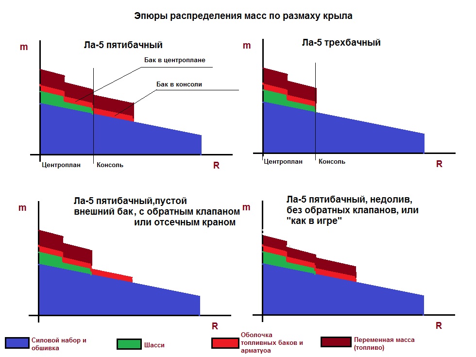

 Вот смотри. Простейшая моделька.  Берем заправленные крылья пятибачной лавки ( 400 кг), трехбачной (370кг) и пятибачной с недоливом ( тоже 370 кг). Но в трехбачной нет 30 кг на 3-м метре крыла , а при недоливе в пятибачную нет по 10 кг на 1-м, 2-м, и 3-м метрах (именно так недоливает и расходует топливо  в игре), считаем моменты инерции (массы принимаем сосредоточенными, чтоб с интегралами не возиться):
https://cloud.mail.r.../8kM5/redo6r6ae
Разница в моменте инерции крыла между 5-ти и 3-хбачной 18% !!!, а между 5-ибачными всего 8%.  Масса 3-хбачной и недолитой 5-ибачной одинаковы. Вот и получается, на переходных режимах трехбачная будет на 18% быстрее, а облегченная за счет заправки пятибачная на 8%. В бою ты крутишь установившийся вираж, или каскад фигур с переходом одной в другую? ;)

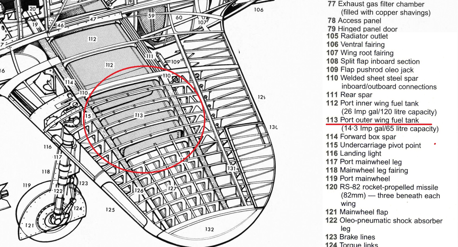

И не увидишь, все в фюзеляже и центроплане:
http://tradecoastcen...547348625_o.jpg
Вы задайте Хану простой вопрос: расход топлива из баков многобачных самолетов    идет сразу из  всех, или в определенном порядке?
И если так, как ты говоришь, то из пятибачной трехбачную недоливом точно не сделать. Или там или тут косяк вылезет. :)

Эхх, Дуплет, Дуплет. Откель 18% то? Бак 30кг весит - он из стали чтоль? :D   Но на самом деле, дело даже не в этом. Ты ведь трехбачную Ла-5 какой серии брал для сравнения? Не ошибусь, если предположу что 9+... А надо 7-. :) Ибо в 9+ не только баки убрали, но и еще до хрена чего сделали. И выйдет у тебя отнюдь не 18, а скажем так, процентик-два, которые ты дополнительным облегчением легко уберешь. На самом деле ответ Данилы вы нашли, и думаю, он вполне соответствует истине, в пределах статистической погрешности(процента 3). Но опять жеж. Дело не в баках, как я уже говорил, а в серии самолета. Впрочем ладно, убеждать никого не буду - смысл? Только обиды и т.д. и т.п. Останусь при своем - надо просить ФН, а не пресловутую 3баковую. Иначе ее нам дадут ВМЕСТО ФН.

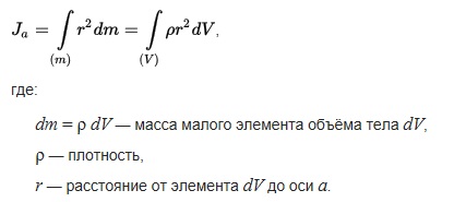

Эх , Кузнечик,Кузнечик! Ты разницу между массой и моментом инерции понимаешь? Момент инерции, - это масса, умноженная на квадрат расстояния до центра вращения. Так вот, 18 % для момента инерции, а не для массы. Масса крыла отличается на 8%, а момент на 18. В этой, иллюстративной модели.

Откуда 8%, подскажи пожалуйста. Это все таки почти 1/10 массы. Причем прошу заметить, центральные баки и там, и там имеют место быть, и никуда не деваются.
Это отличие в массе крыла, той массе, которая влияет на изменение в моменте инерции. Отличие в массе всего самолета,да, незначительно.

Это крыло пятибачной лавки:
Момент инерции определяется по формуле:
Теперь проиллюстрирую тебе, как распределена масса по размаху крыла для пятибачной и трехбачной лавок:
На нижних рисунках приведены варианты приведения массы пятибачной лавки к трехбачной недоливом топлива. Очевидно, что любой вариант не приведет к тому, что момент инерции пятибачной лавки будет равен моменту инерции трехбачной.И не уравняет пятибачную лавку с трехбачной ПО СОВОКУПНОСТИ ТТХ. Тебе это понятно?
В любом случае, это было понятно конструкторам Лавочкинского КБ. Почему?
1. Простая незаправка консольного бака никуда не уберет массу самого бака и его арматуры, а сделает ее паразитной.
2. Недолив топлива в центропланные баки на массу консольных приведет к уменьшению дальности полета.
3. Топливо все равно распределится по всем бакам ( четвертый график на рисунке с Эпюрами распределения масс). Вот упрощенная схема топливной системы:
У лавки нет ни отсечных, ни обратных клапанов между основными баками. Почему? Потому что наличие обратных клапанов : а)из за возможного их заклинивания может привести к образованию не вырабатываемого остатка в баке; б)из-за разного перепада давления на клапанах, - к неравномерности выработки топлива из баков.
Маневры по крену не приводят к значительному перетеканию топлива из крыла в крыло. Слишком мал диаметр топливопроводов, соединяющих баки, чтобы за время маневра топливо перетекло ( плюс, при выполнении выража, например,рекомендуется держать "шарик по центру", а это значит, что топливо из крыла в крыло не потечет).
Выводы: Простой недолив топлива не сделает пятибачную лавку трехбачной по совокупности ТТХ. Хан не прав. А если игра недоливом топлива будет уравнивать ИГРОВЫЕ ТТХ пятибачной Лавки и трехбачной (если ее , дай Бог, сделают), то значит игра весьма примитивно моделирует топливные системы, а, ГЛАВНОЕ, моменты инерции и влияние на них переменных масс.

Прочитал. 3 тезис не в верен в корне, а иллюстрация противоречит закону сообщающихся сосудов. Сова на глобус, увы, не натянута. Думаю, этот спор стоит прекратить публично, ибо аргументы у обоих закончились. Нужны авиационные инженеры, на крайний случай летчики. И еще. Был не просто обратный клапан(он же ниппель), но и еще как я сказал вытеснение топлива выхлопными газами. :) Хоть об этом подумай.
И еще по иллюстрации: Верхний бачок не был проливным. Он был дополнительным, для случая полета вверх головой(ибо тогда топливо из основного не могло быть забрано, и самолеты без дополнительных бачков, просто тупо глохнут через несколько минут, примером - Ишак.).
Иллюстрация закону не противоречит. Абсолютно.
В баки подавался инертный газ ( выхлоп из двигателя), но НАДДУВА бака не было ( а значит, и вытеснения), думать тут не о чем. Схемку топливную для Лавок можешь найти, чтоб на ней обратный клапан присутствовал? Или описание ее? Или чертеж этого клапана? Или обозначение по каталогу запчастей? Я не обнаружил.
Вытеснение топлива газами при наличии обратных клапанов приведет 100% к неравномерности выработки топлива из баков.
