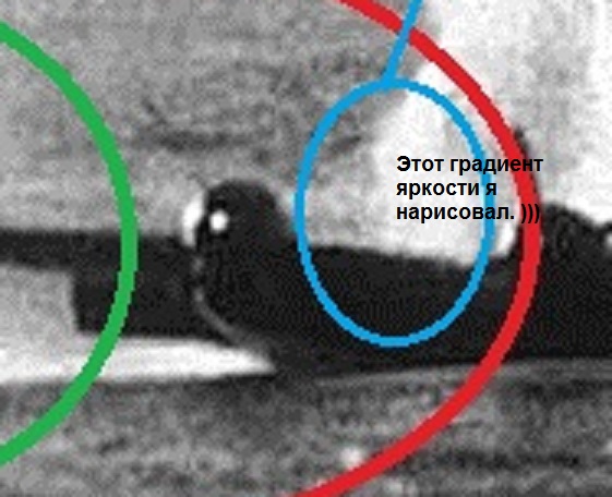

#4962 ROSS_Wespe
Опубликовано 22 Январь 2019 - 12:22
Саша Дуплет -повторяю тебе -ты заблуждаешься. При подводке мощности двигателя к винту -винт однозначно загибается бубликом. Медленно вращающийся от потока или невращающийся -по сути одно и тоже, это невращающийся винт.Вот давай разберём твою очередную порцию фоток -там более чем всё очевидно.
  При посадке на воду, как и при посадке в поле необходимо выдерживать минимально возможную скорость, а значит, максимально возможный УА. При этом с винтом , если вода=бетон, при посадке на воду  все должно происходить также, как при посадке на бетон. Ведь так?
Смотрим. Винт при посадке вращался быстро:
медленно:
не вращался вообще:
Внимание, вопрос.С какой скоростью вращался этот винт, если нижние лопасти ( впрочем, как и верхние) не погнуты:
Наверное, этот самолет просто провалился сквозь лед после остановки. На атолле Муруроа. ))))
Фото №8. Это из-за того, что он во флюгере от него такой фонтан в правую сторону? Когда от остальных трех "не во флюгере" фонтан назад? Посмотри внимательнее, Олег!
Вот тут не работал:
А на "№3" бабушка надвое сказала.
Фото 1 -я выше писал. Винт на холостых на посадке без шасси -это 800 оборотов, ибо там стоит Лайкомнг.
Фото 2 -двигатель не работал.Винт очевидно вращался набегающим потоком. (с чего бы при работающем двигателе садиться в лес)
Фото3 - правильно, не работал
Фото 4- самолёт приводнился на посадочной скорости со стоящим винтом.
Про старое фото №8 -мне ли тебе объяснять, что винт во флюгере имеет профиль и фонтан естественно будет в сторону.

#4963 Dooplet_II
Опубликовано 22 Январь 2019 - 12:38
Фото 1 -я выше писал. Винт на холостых на посадке без шасси -это 800 оборотов, ибо там стоит Лайкомнг, а винт Херцель.
 Почему на фото 4 лопасти снизу не погнулись, как на фото 3? Ведь вода=бетон?
  Про старое фото 8 . Фонтан в сторону будет, если винт вращается.Если зафлюгирован, и стоит, значит фонтана в одну сторону не будет.
 Чтобы понять условия  при которых лопасть винт контачит об воду, ее надо рассматривать как лопасть гребного винта: обороты, шаг, поступательная скорость, диаметр винта. -> усилия на винте. И что- то мне подсказывает, что все будет не столь однозначно, как ты говоришь.
#4964 ROSS_Wespe
Опубликовано 22 Январь 2019 - 12:48
Вода=бетон при работающем двигателе. В остальных случаях - возможны варианты: быстро в воду вошёл - погнул по ходу движения, медленно - не погнул.Всё просто. А на фото 8 вообще чётко видно правый крайний винт на флюгере. А вот фонтана в сторону у него вообще не видно.
Да и ещё, при работающем двигателе гнутся все лопасти.

#4969 ROSS_Wespe
Опубликовано 22 Январь 2019 - 13:33
Вот Дуплет -упрямый ты. Пытаешься реальность подтянуть под свою теорию - в реальности работающий винт при встрече с поверхностью земли, воды, снега -гнётся бубликом, без всяких вариантов на любых оборотах при работающем двигателе. Это аксиома. Почему так -можешь найти объяснение, можешь так верить.
Слева - это не от винта, а от потока от закрылок/крыла - самолёт не вертикально в воду упал. Никакого диска там не видно - видны брызги воды.
Сообщение изменено: ROSS_Wespe, 22 Январь 2019 - 13:34.
#4970 Dooplet_II
Опубликовано 22 Январь 2019 - 14:03
"Пытаешься реальность подтянуть под свою теорию - в реальности работающий винт при встрече с поверхностью земли, воды, снега -гнётся бубликом, без всяких вариантов на любых оборотах при работающем двигателе. Это аксиома. Почему так -можешь найти объяснение, можешь так верить."
-Не верю. Ибо вижу фото с негнутыми винтами и видел видео посадки легкомоторника на воду с вращающимся винтом , который не погнулся. Жаль сейчас не могу это видео найти.
 "Никакого диска там не видно - видны брызги воды."
ПС. Нашел подробности по этому Боингу :
https://everipedia.o...в_Тихом_океане/
Действительно, Олег, ты прав по правому винту. Он был зафлюгирован.
Вопрос на засыпку: В каком случае резьба останется целее, - в случае, если винт в гайку вкручивать под давлением, или вдавливать прессом?
Сообщение изменено: Dooplet_II, 22 Январь 2019 - 14:23.

#4974 ROSS_Wespe
Опубликовано 22 Январь 2019 - 15:35
Сам видел? Не путай вращающийся винт и работающий двигатель -я тебе об этом писал. Винт может вращаться и потоком. При частоте вращений выше 25 герц. диск для человека уже не видим. А двигатель вращает винт на частоте 1600 герц как минимум. А что там видит камера -вообще вообще неизвестно. С чего бы легкомоторный самолёт стал садиться на воду с работающим двигателем?
Да пофигу на резьбу -к авиационному винту это не относится.
#4975 Dooplet_II
Опубликовано 22 Январь 2019 - 15:54
 Не путаю, Олег. Потому и пример с винтом и гайкой привел. Авиационный винт  при контакте с водой превращается в тянущий ( или не тянущий, или тормозящий) гребной. Куда, и как сильно загнется при этом винт, зависит от направления усилий на лопасти.  Олег,чисто гипотетический вопрос: куда будет изгибать вращающуюся и цепляющую воду лопасть на стоящем  самолете, если добавлять обороты? вперед или назад?
#4976 ROSS_Wespe
Опубликовано 22 Январь 2019 - 16:34
Лопасть не превращается в гребной винт -это твоё заблуждение. Скорость удара лопасти по воде слишком велика - вода не сжимаема.
Куда будет гнуться лопасть при контакте с асфальтом? Вот туда же и при контакте с водой. Вода имеет вязкость. Отсюда при вхождении в воду законцовка винта испытывает действие, равное его действию на воду. Поставь в формулу расчёта сопротивления  в воздухе плотность воды.

#4978 Dooplet_II
Опубликовано 22 Январь 2019 - 16:50
 Примем диаметр винта в 3м. Число оборотов 2000. Шаг винта 45 градусов. Вычислим скорость для нулевого угла атаки части лопасти, погружаемой в воду. Почему нулевой угол атаки? Потому что изгибающее усилие от контакта с водой на лопасти будет минимально.Считаем:
  (2000/60)*1,5*1*3,14*2= 50м/с=179км/ч
 Таким образом, на номинальных оборотах и посадочной скорости со стороны воды на лопасть будет действовать усилие вдоль хорды. Если облегчить винт на этой скорости и оборотах, то гнуть на этой скорости будет назад, если затяжелить , то вперед.
ПС. В несжимаемой воде гребной винт лодочного мотора работает на частоте около 4000об/мин. При диаметре 0,2 м скорость его законцовки 34м/с.
ПС2. Блин, Олег, 2Пи забыл! Во я лох! )))
 Пересчитываем для минимального шага в 20 градусов :
(2000/60)*1,5*3,14*2*0,3639*=114м/с =411 км/ч
Для посадочной скорости и условия минимального изгиба лопасти надо обороты поменьше. Около 1000.
А скорость законцовки лодочного винта 213м/с.
Сообщение изменено: Dooplet_II, 22 Январь 2019 - 17:39.
#4979 ROSS_Wespe
Опубликовано 22 Январь 2019 - 17:38
В качестве примера приведём расчеты для килеватого глиссирующего корпуса длиной 17 футов с подвесным мотором Suzuki DF90ATL.
  • Максимальная частота вращения коленчатого вала: 5300 – 6300 оборотов в минуту;
  • Передаточное отношение: 2,59
  • Максимальную скорость обозначим 68 км/ч.
  1. Находим максимальные обороты гребного вала: 6300 : 2,59 = 2432 оборотов в минуту.
Это почему мксимально облегчённый винт будет иметь отрицательный угол атаки? Там даже нулевого не будет -он будет положителен.
И почему изгибающее усилие будет минимально?

#4981 Dooplet_II
Опубликовано 22 Январь 2019 - 17:51
  Угол атаки в воде. Если он ноль, то тянущее ( в воде) усилие минимально. А значит, и винт будет изгибать меньше.  Вот и считаем для оборотов, диаметра и скорости, когда при выбранном угле установки винта   УА в воде ноль.

#4984 ROSS_Wespe
Опубликовано 22 Январь 2019 - 18:12
1 Гц -одно мелькание в секунду. Кино на частоте 25 герц =25 кадров в секунду -кажется уже без разрывов.
Потом винт не в воде находится изначально, а ударяется об неё. И почему угол встречи с водой надо брать по хорде -так и не понял. Он встречается с водой -имея шаг.
А теперь представь силу, действующую на лопасть винта и на каком рычаге она действует.
Саше Дуплету предлагаю прибегнуть к арбитражу Влада.
Сообщение изменено: ROSS_Wespe, 22 Январь 2019 - 18:26.

#4986 Dooplet_II
Опубликовано 22 Январь 2019 - 18:56
Олег, есть режимы, когда вектор скорости набегающего потока воды направлен вдоль хорды лопасти. Какой запас прочности винта в этом направлении? Я вижу фото утопленников с целыми винтами. Я уверен, что это не те винты, которые стояли при ударе об воду на планировании. Я думаю , что есть режим обороты/ скорость/ шаг, который обеспечивал целостность винта при посадке на воду.
Сообщение изменено: Dooplet_II, 22 Январь 2019 - 18:57.

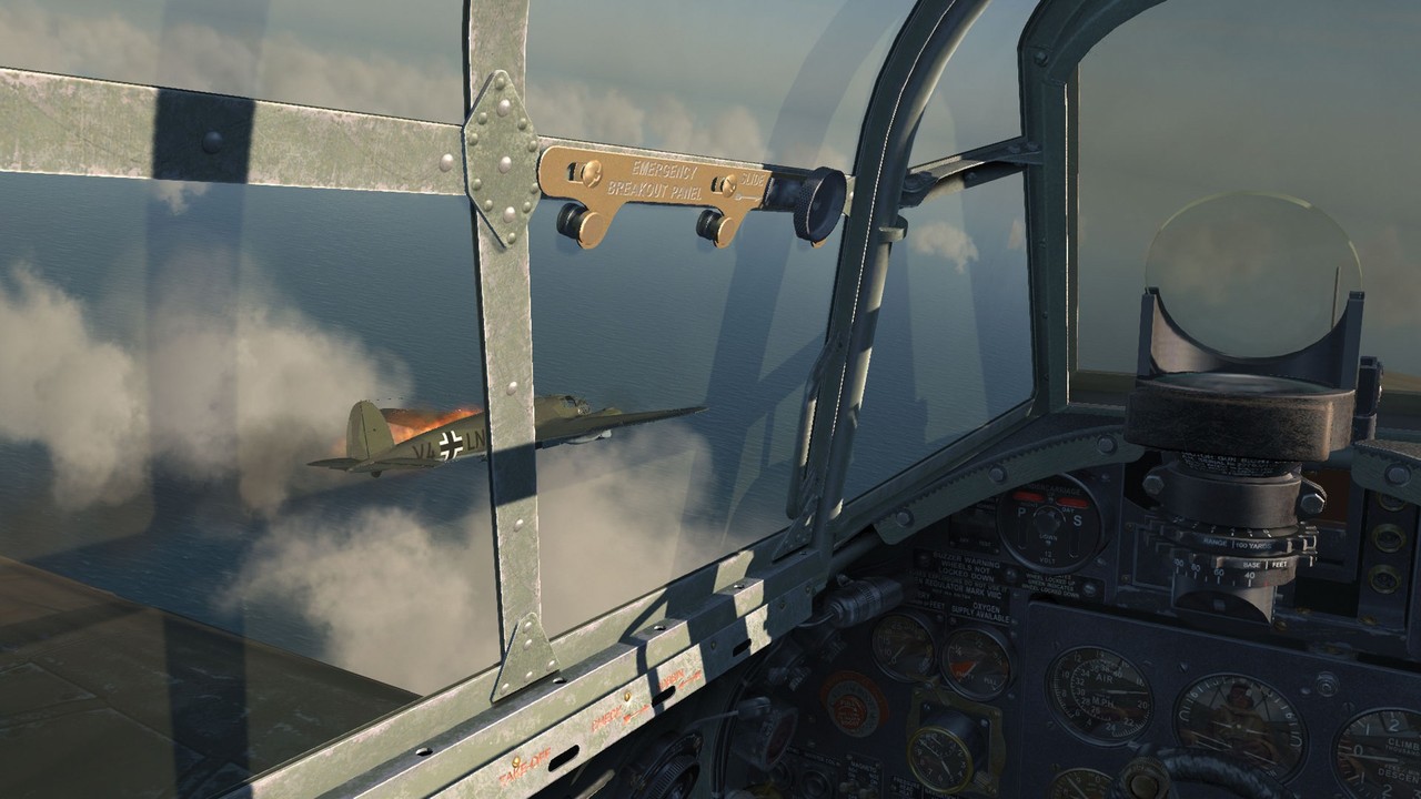

А Кувшин многотонная машина? Видели...Кувшина в DCS пока нет, появится, сравним.
По графической части?
По качеству отрисовки кокпита, до БзБ? 0:12, 2:44...
Это уже немного другой уровень...
К чему отредактированный ролик? И кто с такого ракурса на приборы смотрит?Что за извращенец?)) В БзБ без всяких редакторов кабины "живые" и с любого ракурса...

Не самый удачный ролик и самолёт, т.к. при дожде на Спите пропадает напрочь стёклышко прицела и ролик снят ещё при "синем тумане". Ну и кабины в БЗБ -самые отстойные из трёх симуляторов. При дневном свете в кабинах ярко горят лампочки, сами кабины воспринимаются какими -то плоскими. Но надо отметить, что ФМ БЗБ содержит гораздо меньше "академических" косяков в ФМ, чем ФМ в БЗС.
Этж как???
И кто же интересно переплюнул этот уровень?
