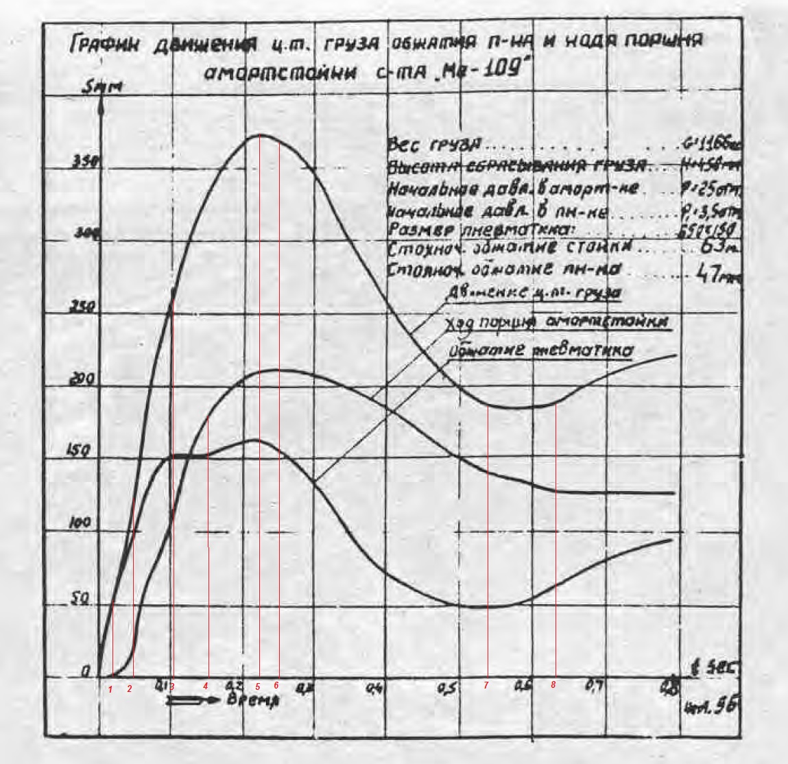

  Разбил график обжатия упругих элементов стойки Bf-109E3  и движения Ц.М. груза  на характерные участки, попробую описать физические процессы на этих участках в популярной форме.
  1. Точка 0. Касание стойки с грузом опоры (стойка коснулась земли). Система груз/стойка имеет кинетическую энергию, пропорциональную квадрату вертикальной скорости.
  2.  Участок 0-1. Происходит обжатие пневматика с нарастанием упругих сил сопротивления, обжатие амортизатора стойки не началось, потому что не достигнуто усилие страгивания поршня+не достигнуто усилие открытия клапана+не преодолены силы инерции подвижных частей амортизатора.
  3. Участок1-2.  В т. 1 начал движение на сжатие поршень амортизатора, происходит его разгон, происходит перераспределение  поглощаемой кинетической энергии падающего груза между пневматиком и амортизатором. Градиент  сопротивления упругих элементов (пневматика и амортизатора) сначала выравнивается.
  4. Участок 2-3. В т.2 резко падает градиент сопротивления амортизатора ( клапан открылся, поршень разогнался, кривая амортизатора встает почти вертикально). Усилия сопротивления сначала выравниваются, идет обжатие и пневматика и амортизатора, в конце участка градиент нарастания усилия на пневматике начинает расти .
  5. Участок 3-4. Обжатие пневматика прекращается ( сжался до смыкания стенок камеры? ), обжатие амортизатора продолжается с нарастанием усилия сопротивления, Ц.М. продолжает опускаться.
  6. Участок 4-5. Усилие на пневматике проходит порог, при котором начинает сжиматься резина камеры (?), пневматик сжимается еще на 14-16мм, достигая максимального значения обжатия в т.5. Эта точка является и точкой максимального обжатия стойки, кинетическая энергия груза частично перешла в потенциальную энергию сжатых упругих элементов, частично в тепловую энергию.
  7. Участок 5-6. Пневматик начинает разжиматься, Ц.М. начинает подъем, амортизатор при этом еще продолжает сжиматься за счет сил инерции и в процессе закрытия клапана .
  8. Участок 6-7.  Стойка на обратном ходе, происходит поднятие Ц.М. груза, усилие на упругих элементах уменьшается,  скорость перемещения поршня амортизатора на отбое меньше, чем скорость на сжатии из-за меньшего сечения перепускных каналов жидкости ( ликер «Шасси» :) ).  Идет активное рассеяние запасенной энергии за счет нагрева жидкости.
  9. Участок 7-8.  В т. 7 суммарное  усилие на упругих элементах сравнялось с  весом груза, Ц.М. прекратил движение вверх. Пневматик при этом не разжался до нуля, что говорит о том, что стойка не оторвалась от земли. Далее  Ц.М. груза остается практически неподвижным, амортизатор начинает сжимать пневматик передавая ему часть запасенной потенциальной энергии, поршень при этом останавливается, а перепускные клапаны закрываются.
  10. Участок 8- и далее. В т.8 поршень амортизатора остановился, все перепускные отверстия перекрыты и амортизатор далее неподвижен, потенциальная энергия поджатого пневматика приподнимает Ц.М. на 40-45мм, переводя потенциальную энергию сжатого баллона в потенциальную энергию Ц.М. и тепловую энергию, рассеиваемую в окружающее пространство. Цикл пневматик/Ц.М. повторяется до полного рассеяния энергии. Амортизатор при этом неподвижен.
Сообщение изменено: Dooplet11, 26 Июль 2016 - 10:52.
