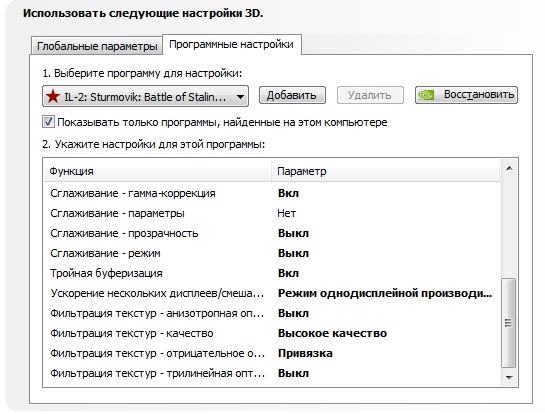

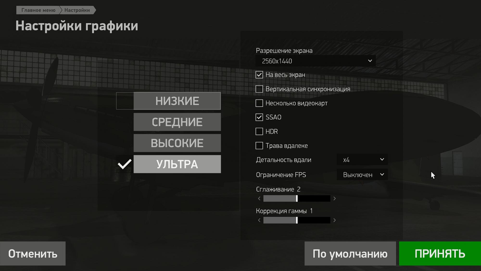

Начнем)
всем привет, выкладываю итог своих экспериментов по настройкам.
железо: i5-2500K  разогнан до 4,3
GTX 970
8GB DDR3 разогнана до 1866
WIN7 64
В игре настройки графики ULTRA, SSAO и HDR включено, видимость макс, вертикальная вкл. макс. кол-во кадров 60, сглаживание 4
выкладываю свой пресет настройки графики и скриншоты (слева без корректировок видеодрайвера, справа с пресетом)
ФПС ниже 40 падает редко, в основном больше 50. видимость отличная, красота картинки устраивает)
верт. синхронизацию использую из-за трекира, монитор 24 дюйма, частота 60 герц, разрешение 1920*1200
Если верить файлу filter_settings.inc игра больше 8-ми кратной анизотропной фильтрации не поддерживает.
по собственным наблюдениям HDR для старых карт - зло (была GTX570  кроме слепоты ничего не давала, с новой видимость конов лучше - блестят винты на фоне земли и сами контакты светлее и бликуют, что улучшает видимость)
Буду рад ответить на вопросы)
по скриншотам прошу обратить внимание на файл со стребольбой, на котором четко видно преимущество пресета (слева стрельба и конов не видно, справа атакующие видны)
к сожалению пока не могу грузить изображения большого размера, даю ссылку на сообщение со всеми картинками Прикрепленные миниатюры
http://forum.il2stur...-21#entry404977

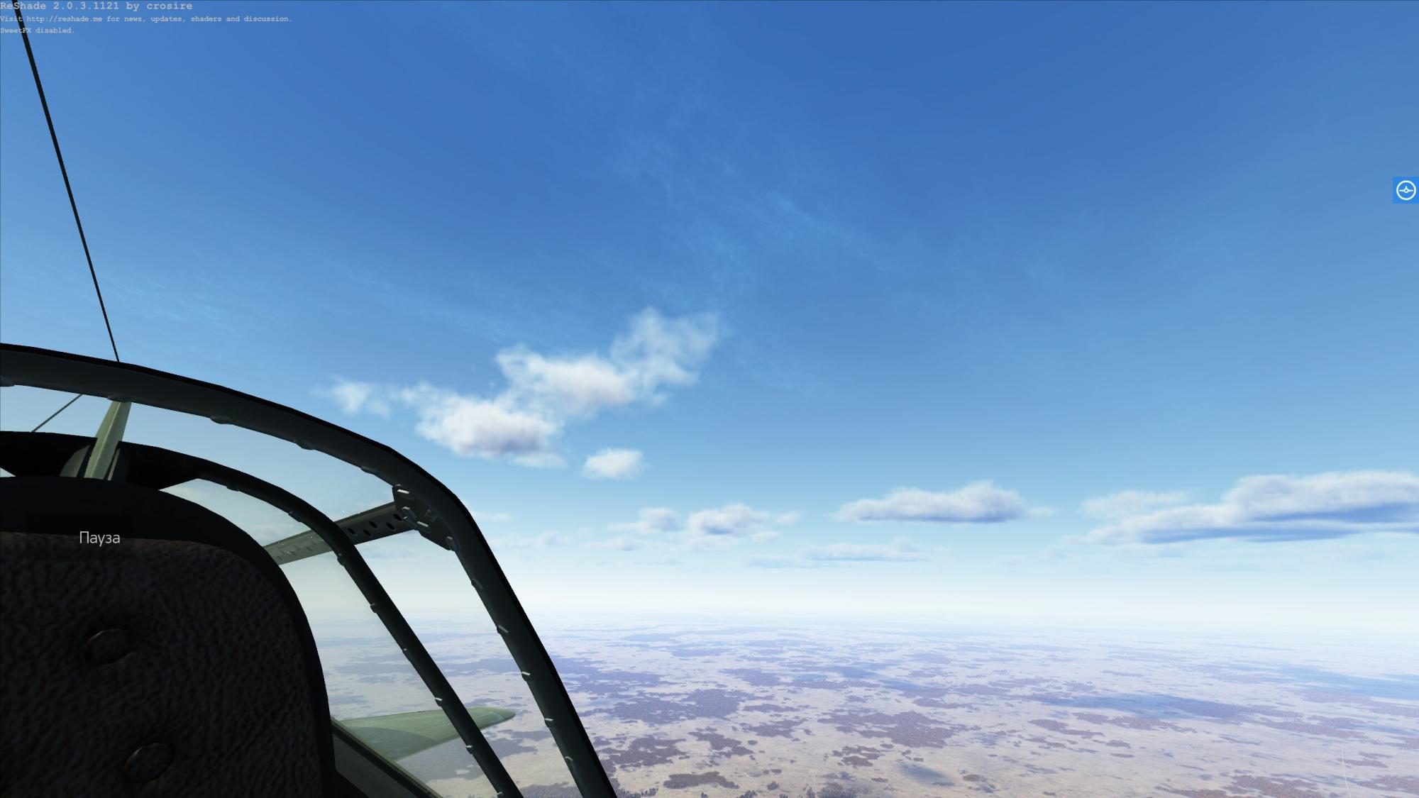

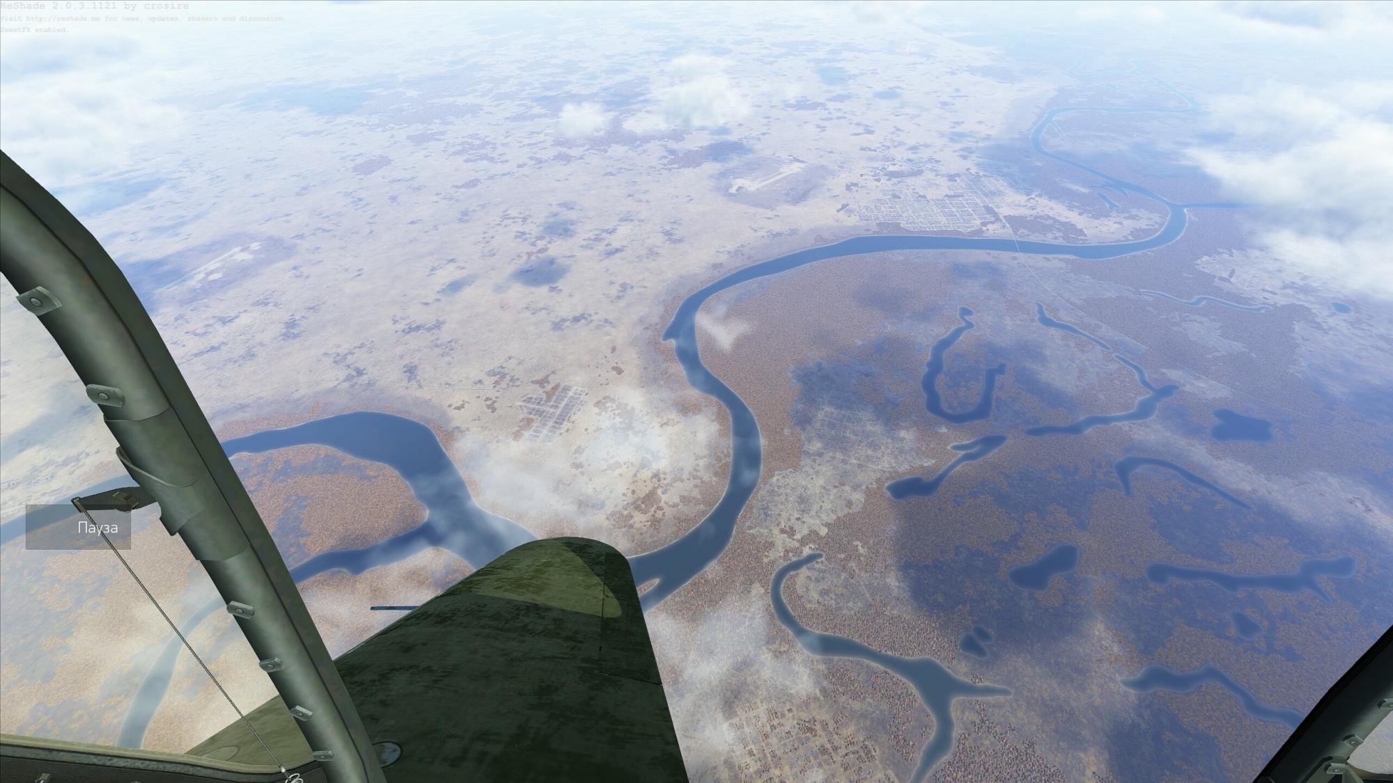

Опубликовано 17 Декабрь 2016 - 17:10

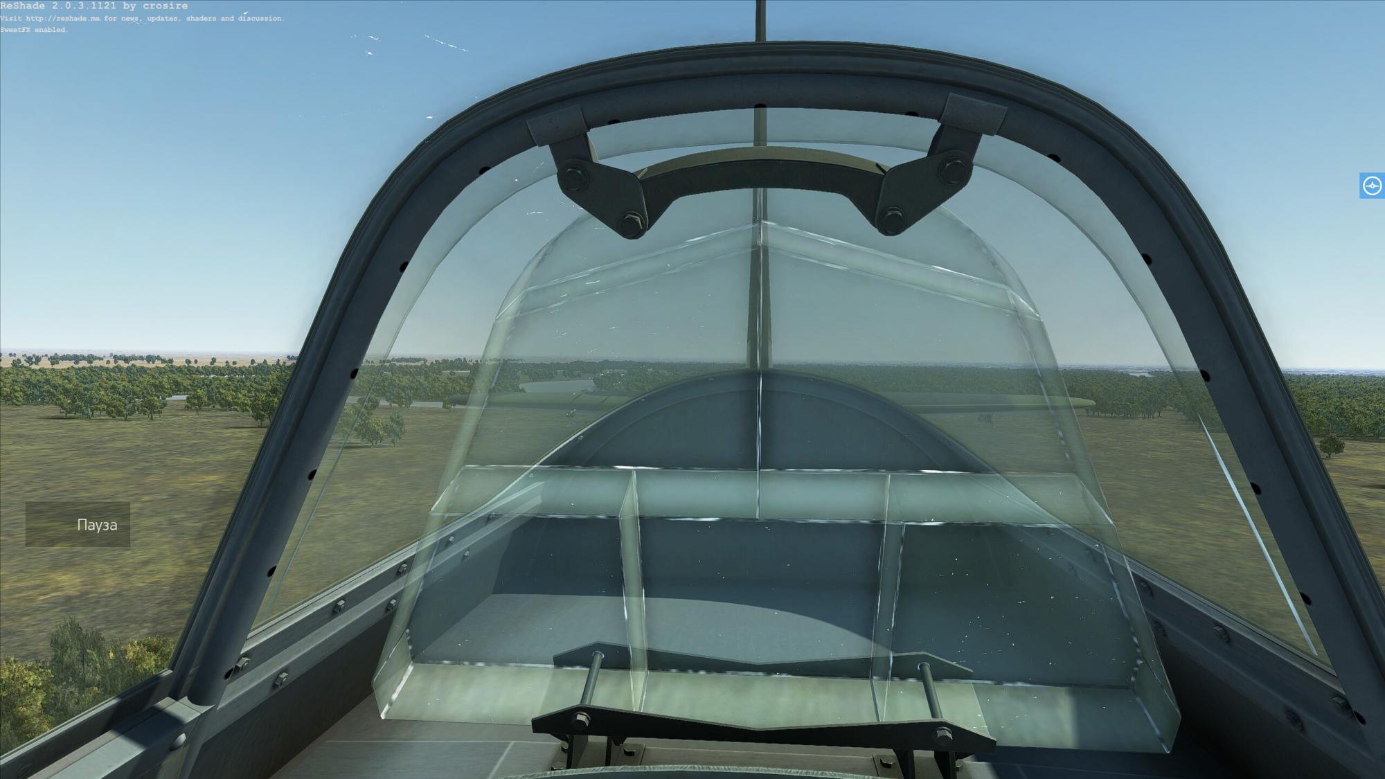

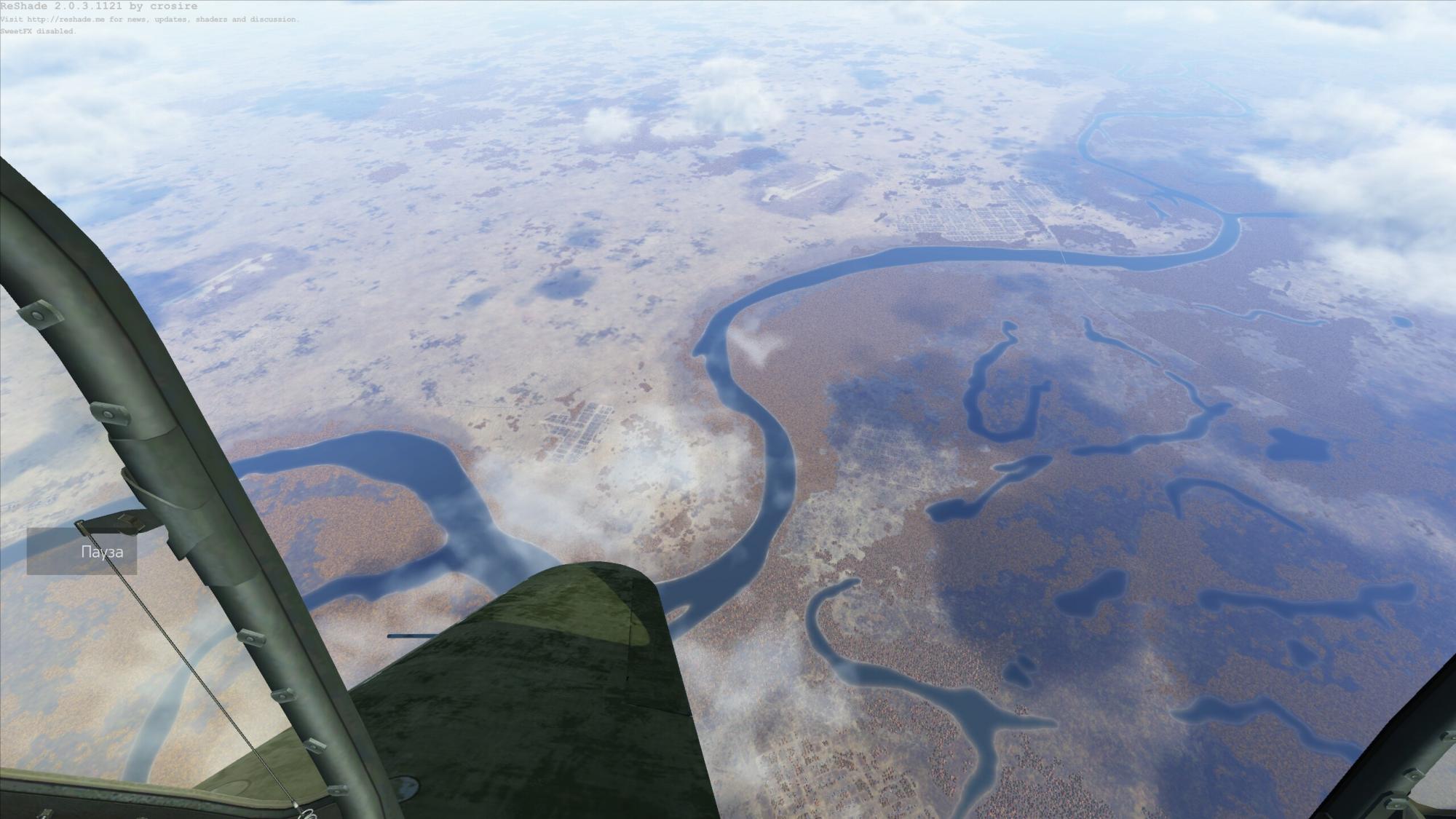

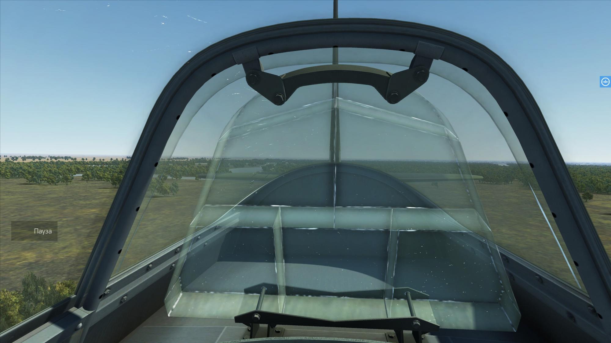

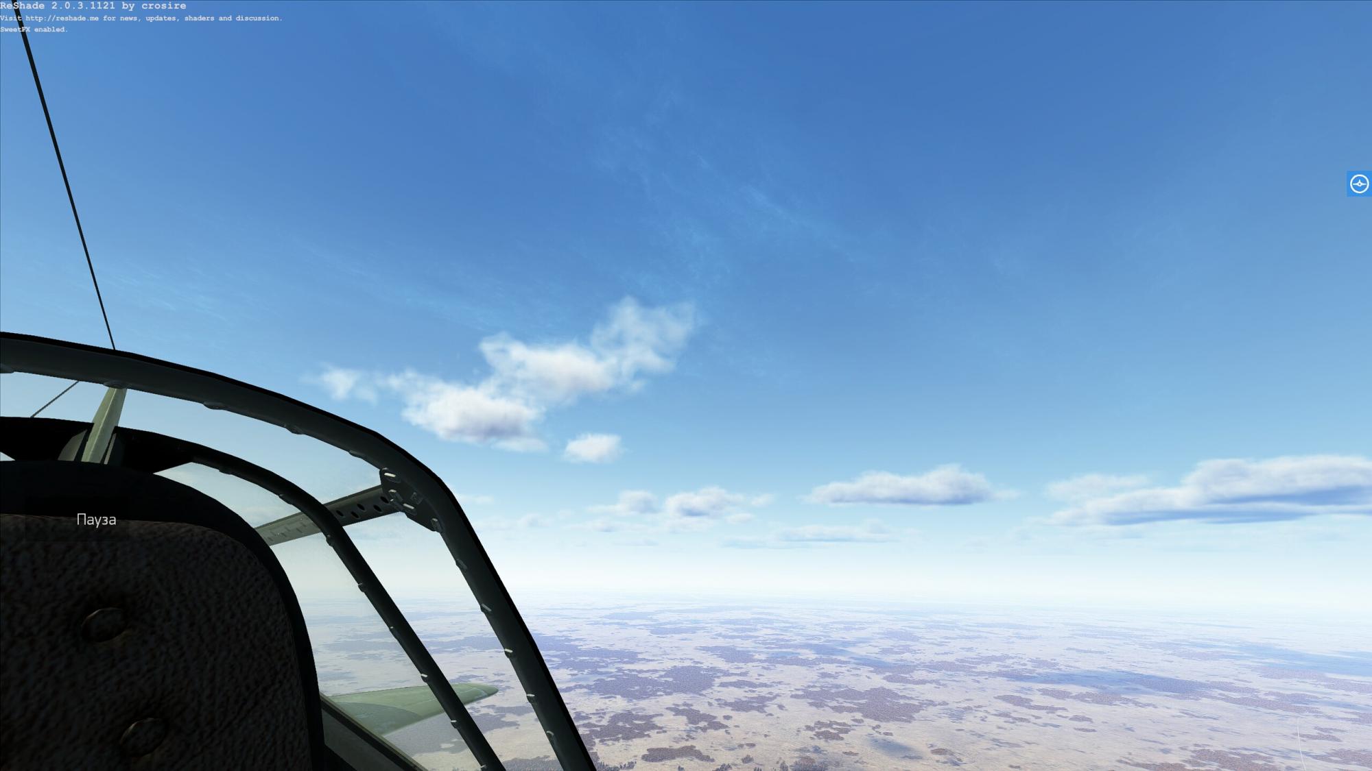

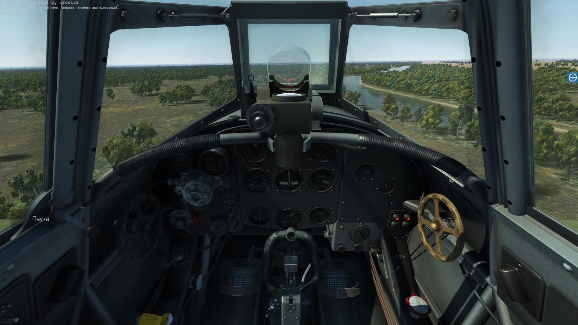

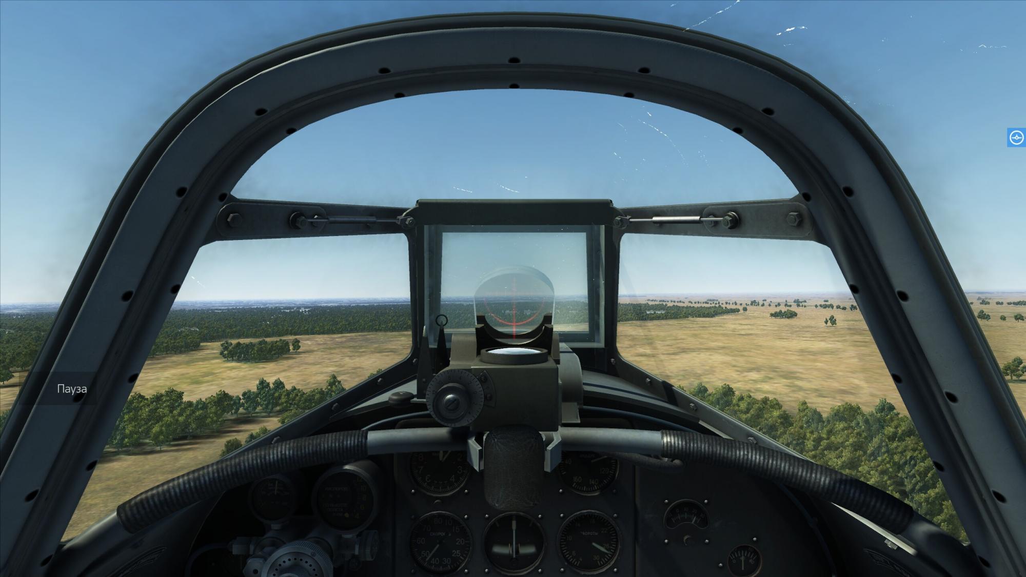

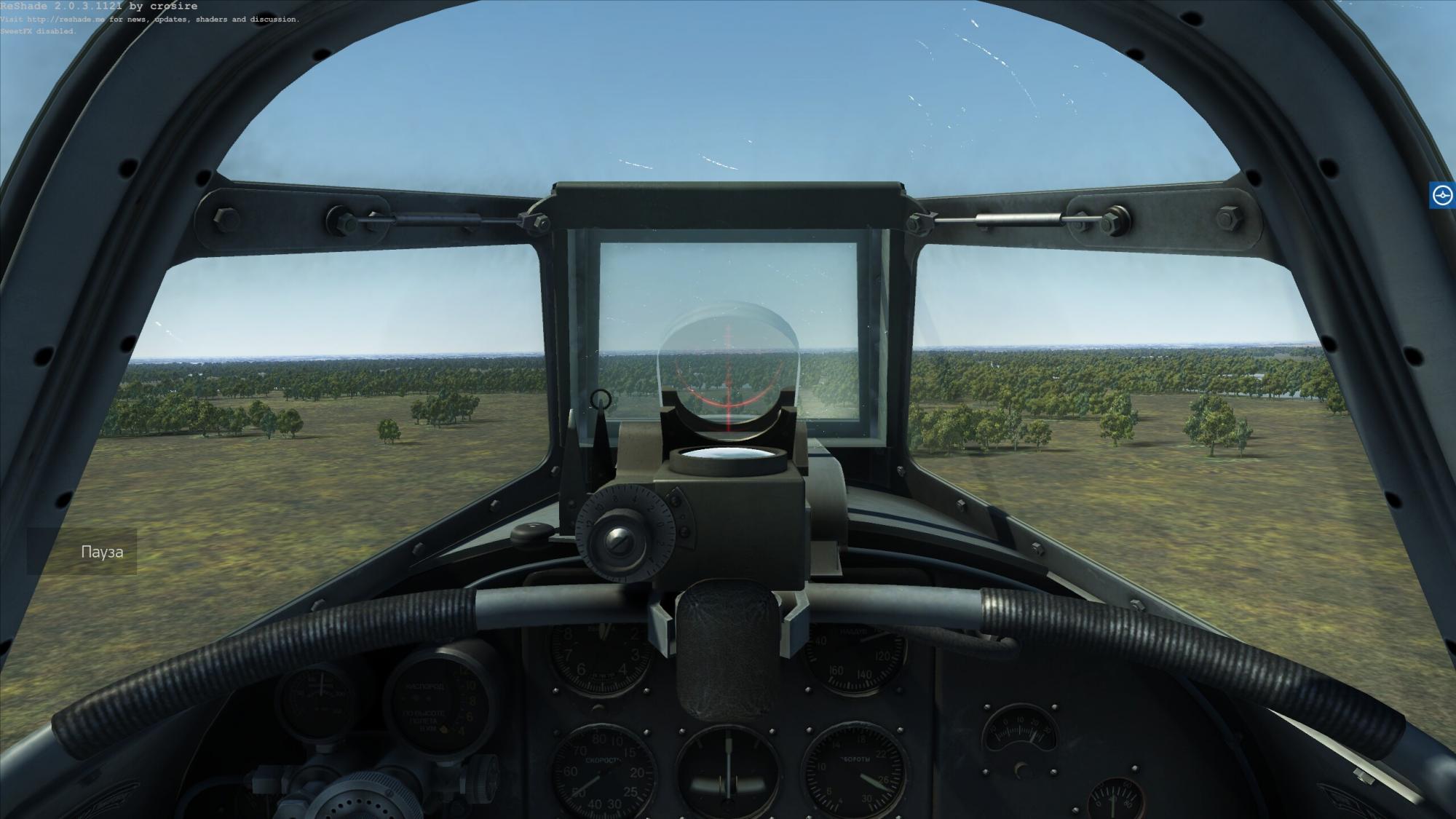

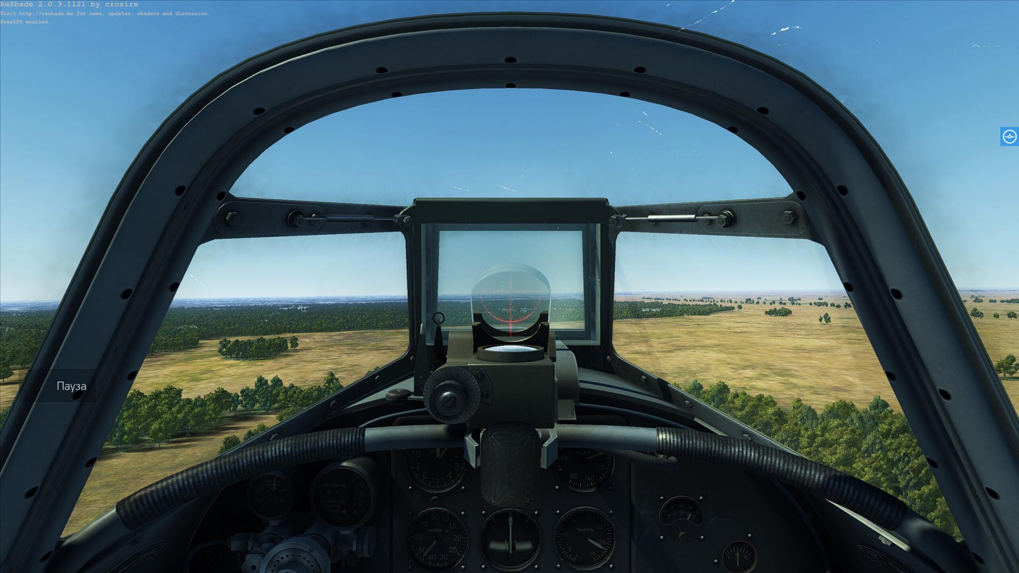

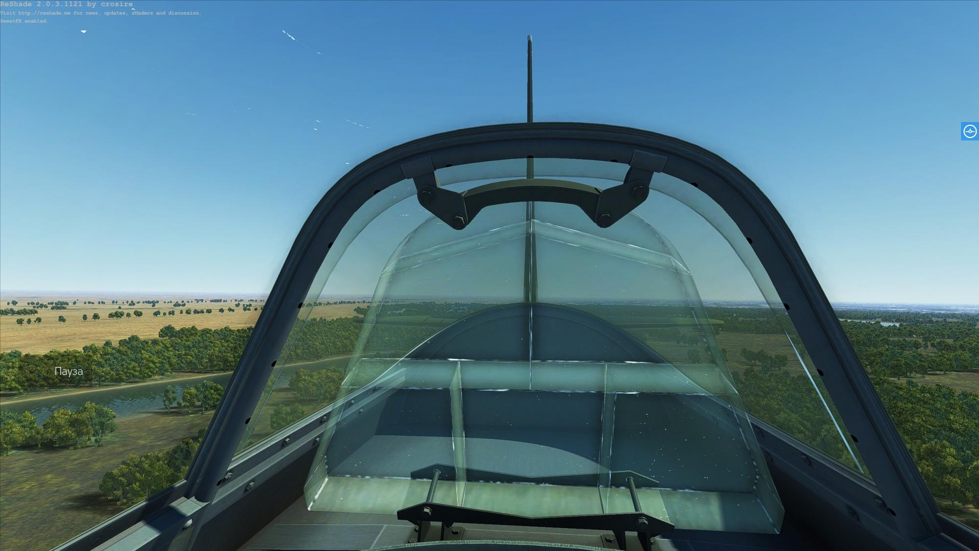

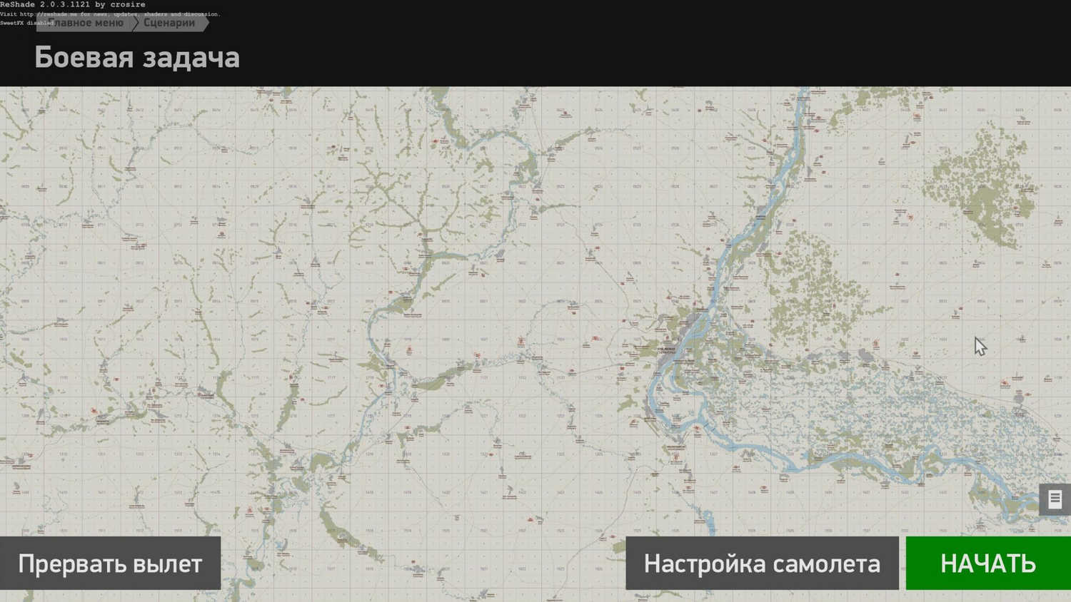

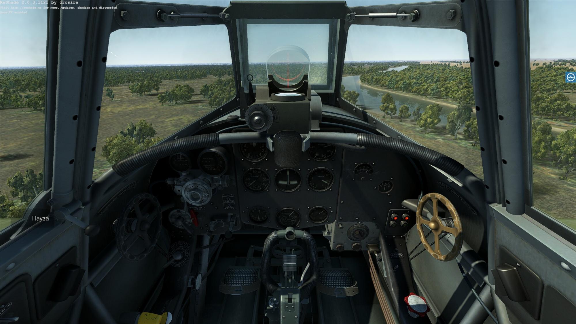

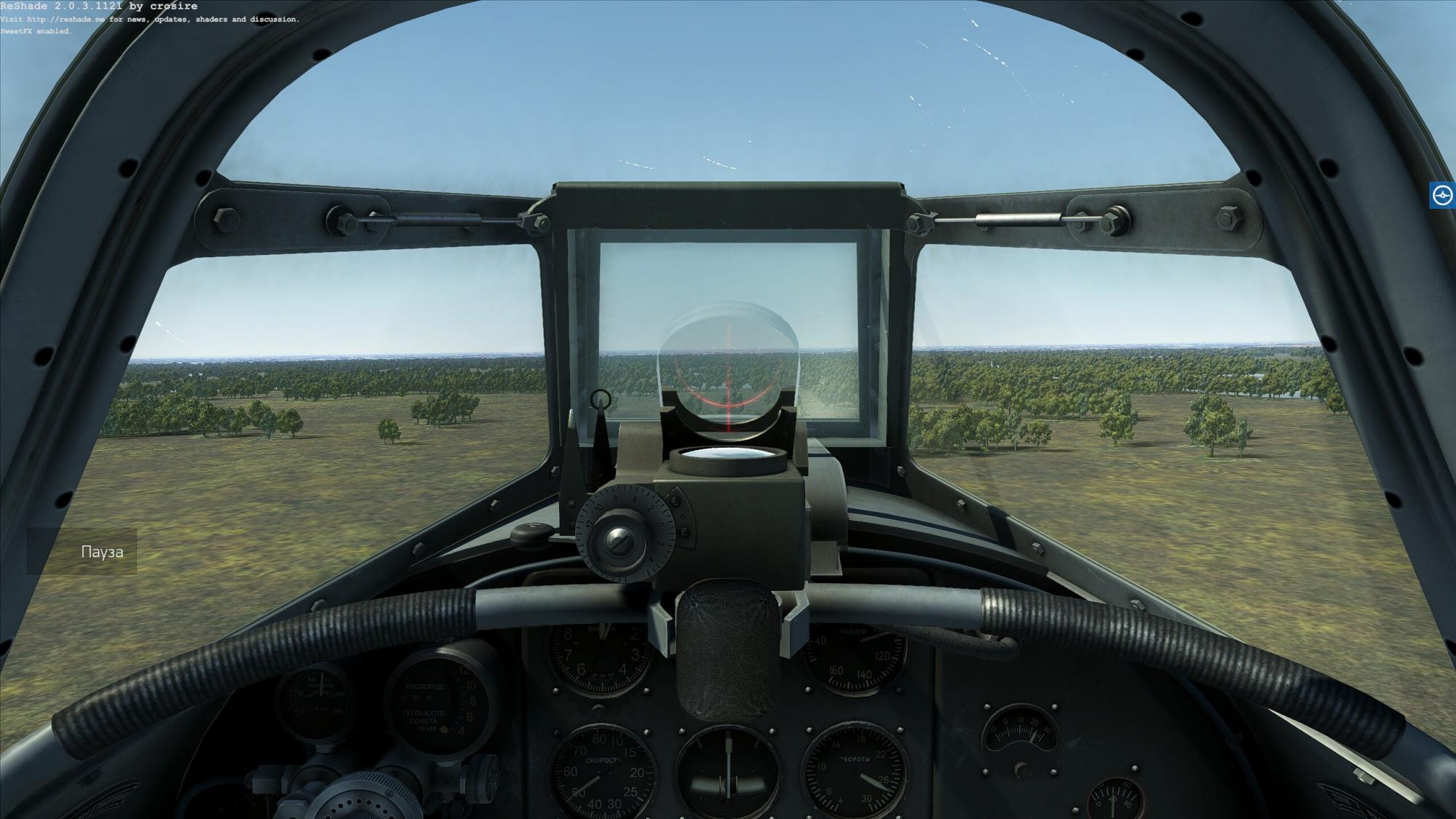

Тут, эта... Человек такая скатина, что вечно чем-то недовольна, а ему хотели как лучше и ваабще. Да и жительница теплых и влажных мест в конфликте с разумом. И опять же, всевидящие, к которым ни "сзадиснизу", ни "спередисверху", а тебя во все и отель и отсель.))
Пробную работу по изысканию не убогой, но хотя бы смотрибельно-различимой картинки с помощью СвитаФикса, представляю.
Скрины будут под спойлерами, бо их много.
Настройки графики в игре:
Свит 2.0. В качестве продукта для анализа был взят пресет Визарда вот отсюда: https://forum.il2stu...-22#entry409119
Не понравилось: перешарп, излишняя насыщенность, сдвиг в холодную область.
Примеры:
Я постарался угробить картинку, как можно меньше. Убрать муть. Подсветлить небо и чуть землю, но так чтобы яркость снега оставить какой была, то есть летне-осенние карты. Насыщенность оставить близкой к изначальной и постараться не нарушить цветовой баланс.
Вот на чем остановился.
Карта:
Як1Б по низам. Самый слепошарый самолет. Приборы, бронестекла.
Взгляд с высоты на землю и на небо со средней высоты (лето):
Со Свитом провел с ботом несколько боёв на карте осень, как самой тяжелой для отслеживания противника. Даже на Як1Б ни разу Месса не потерял, зумом практически не пользовался, чтобы через бронестекло что-то увидеть. В общем, более-менее доволен. Надо, так сказать, в боевых условиях проверить.
Для желающих посмотреть картинки в оригинальном разрешении, вот архив: https://yadi.sk/d/af003ksr33pxAn
ПС. Да, посмотрел скрины, всё таки надо смотреть в оригинале, форумные картинки не дают полного представления.

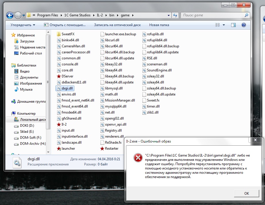

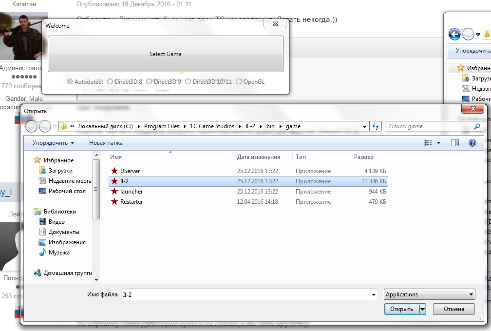

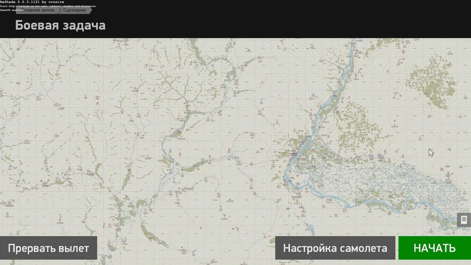

#24 Aleksachka
Aleksachka
  • 33 сообщений
Опубликовано 26 Декабрь 2016 - 17:35

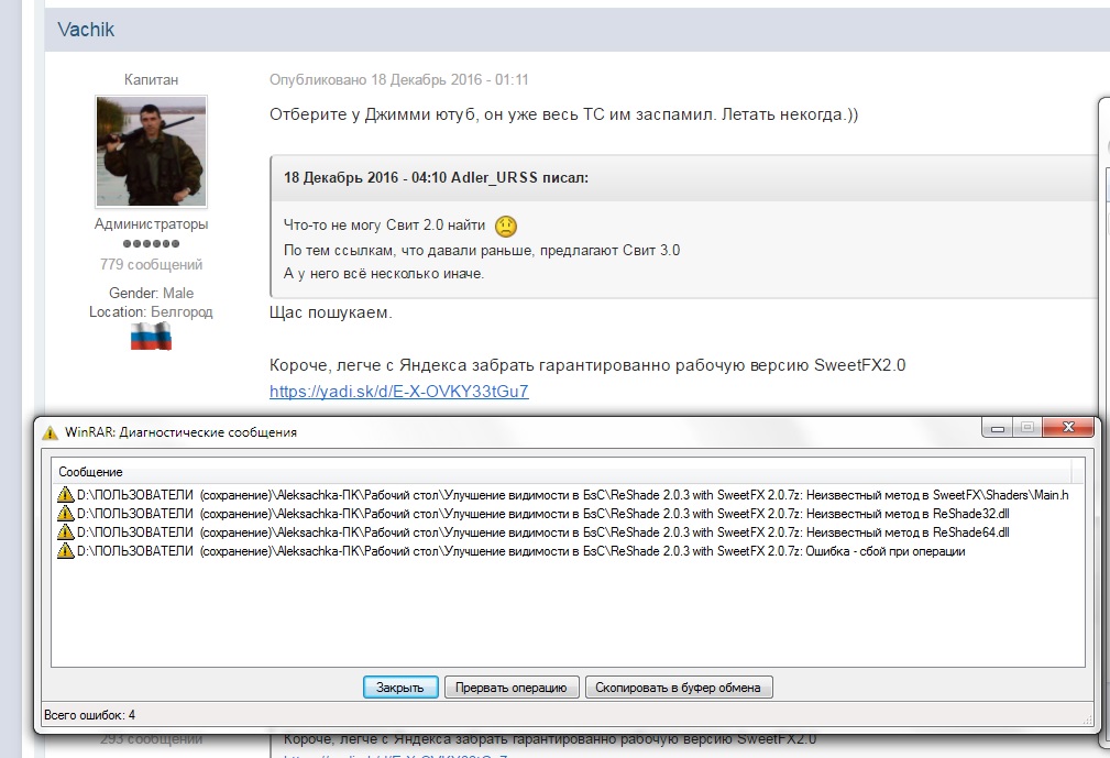

Короче, легче с Яндекса забрать гарантированно рабочую версию SweetFX2.0
https://yadi.sk/d/E-X-OVKY33tGu7
Эта версия ReShade 2.0.3 with SweetFX 2.0.7 у меня пошла криво.
​При распаковке архива вылазит ошибка.
После установки тоже ошибка.
Скрины цепляю.
#25 Vachik
Опубликовано 26 Декабрь 2016 - 18:02
Раром не распаковывай. Даст ошибку. Под этот тип архива существует свой архиватор, он так и называется 7zip. Вот его страница http://7-zip.org.ua/ru/
#26 Aleksachka
Aleksachka
  • 33 сообщений
Опубликовано 26 Декабрь 2016 - 19:38
Действительно, косяк из-за RARа был. Сейчас всё село.

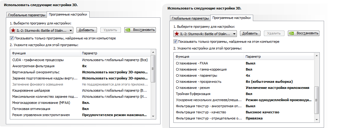

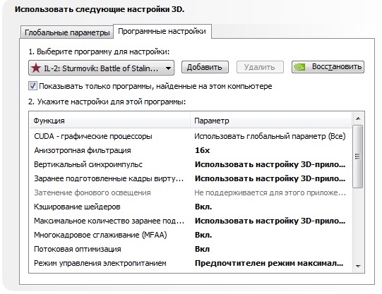

Опубликовано 30 Декабрь 2016 - 00:27
В развитие изысканий Vachika  тоже выкладываю свои поиски идеала)
Всем доброго вечера!

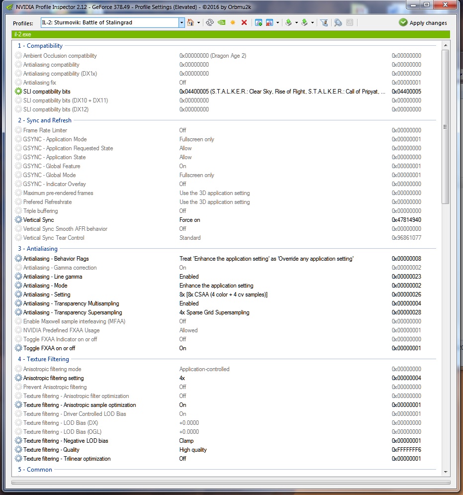

С выходом нового патча пришлось немного поиграть с настройками графики, чтобы вернуть былую четкость картинки и видимость конов, также новый DirectX 11 на моем мониторе дает избыточно яркое изображение в игре, поэтому пришлось поиграть и со SweetFX.
параметры системы:
GTX 970
WIN7 64
В игре настройки графики ULTRA, SSAO и HDR включено, видимость макс, вертикальная вкл. макс. кол-во кадров 60, сглаживание 4, трава в далеке отключена.
настройки видеодрайвера в скриншотах прилагаются.
В принципе приложенные настройки для меня были более чем хороши. Но, как уже писал, свои коррективы внес DirectX 11. Поэтому решил посмотреть в сторону SweetFX.
Учитывая, что мой монитор на IPS матрице с пресетом Adobe RGB, все что касается цветопередачи, сглаживания и т.п. - трогать не стал. Наиболее интересными показались следующие настройки:
LumaSharpen -  отвечает за резкость изображения, основной параметр которым безопасно играть sharp_strength, чем он выше, тем выше резкость.
Lift Gamma Gain - очень интересный фильтр, настраивает гамму индивидуально для темных и светлых областей (темный делает темнее, светлые - светлее) лично для моей IPS это дало честный черный цвет в игре, а не "засвеченный черный" как было, также зима стала зимой а не болью для глаз smile.gif
RGB_Lift - тени (низкие значения - затемняют, высокие - осветляют),
RGB_Gamma - полутона
RGB_Gain - отвечает за светлые участки изображение, действие аналогично - при снижении значений светлые области темнеют, при повышении - светлеют. Орудовать параметрами надо неспешно, лучшие значения при минимальных изменениях.
Tonemap - комплексный фильтр, влияющий на цветопередачу, гамму, яркость и прочее. Подозреваю, что для приемлемой картинки достаточно играть только с его настройками.
параметр Exposure делает изображение более ярким, повышает видимость деталей в темных областях.
параметр Saturates - насыщение цвета, думаю будет полезным для обладателей матриц типа TN
параметр Bleach - улучшает тени, но высокие значения негативно влияют на цветопередачу (условно черный останется черным, а белый станет черным)
параметр Defog - как понял убирает "засветы" путем уменьшения силы цветопередачи, тоже не любит резких изменений.
Свой конфиг приаттачил, конечно видеть все и вся будет вы не будете, но может кому и облегчит полеты)). ФПС как правило 60, в нагруженных сценах ощутимо не падает.

Опубликовано 27 Январь 2017 - 14:26
Что есть Инспектор?
Для НВидиа  nvidiaInspector.
Запускается  nvidiaProfileInspector, находишь ИЛ-2 БзС (там он на англ.)
Импортируешь профиль (текстовый).Используемый мной профиль в архиве.
Вложенные файлы
#37 Krysnic
Опубликовано 27 Январь 2017 - 14:57
У меня этот инспектор крашится, скачал другой все норм. Но профайл не загружается пишет ошибку.
#38 Aleksachka
Aleksachka
  • 33 сообщений
Опубликовано 27 Январь 2017 - 15:19
Тогда вручную выставь эти настройки:
